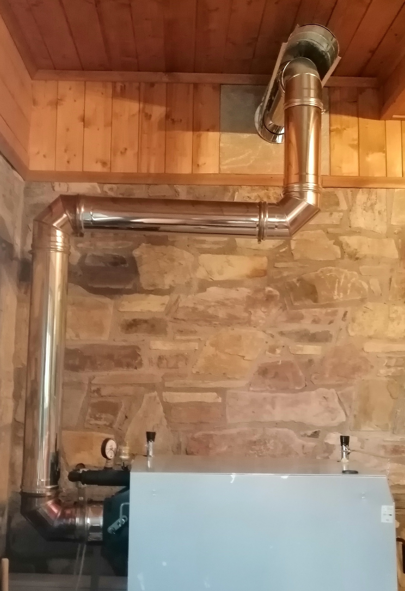

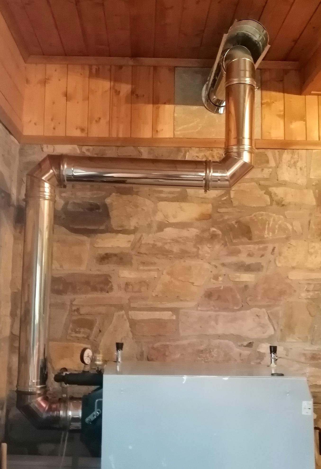

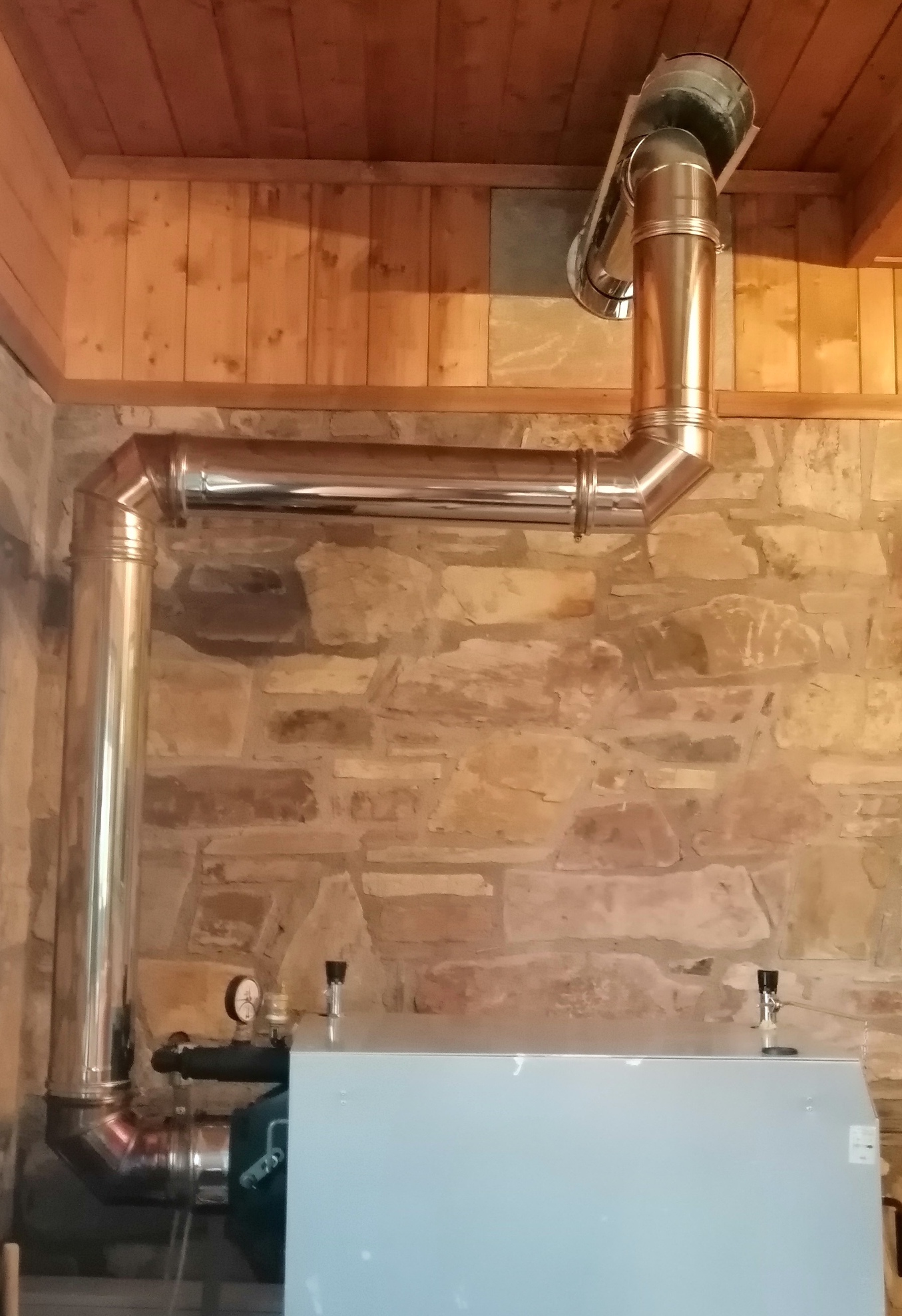

Кюнци ф150

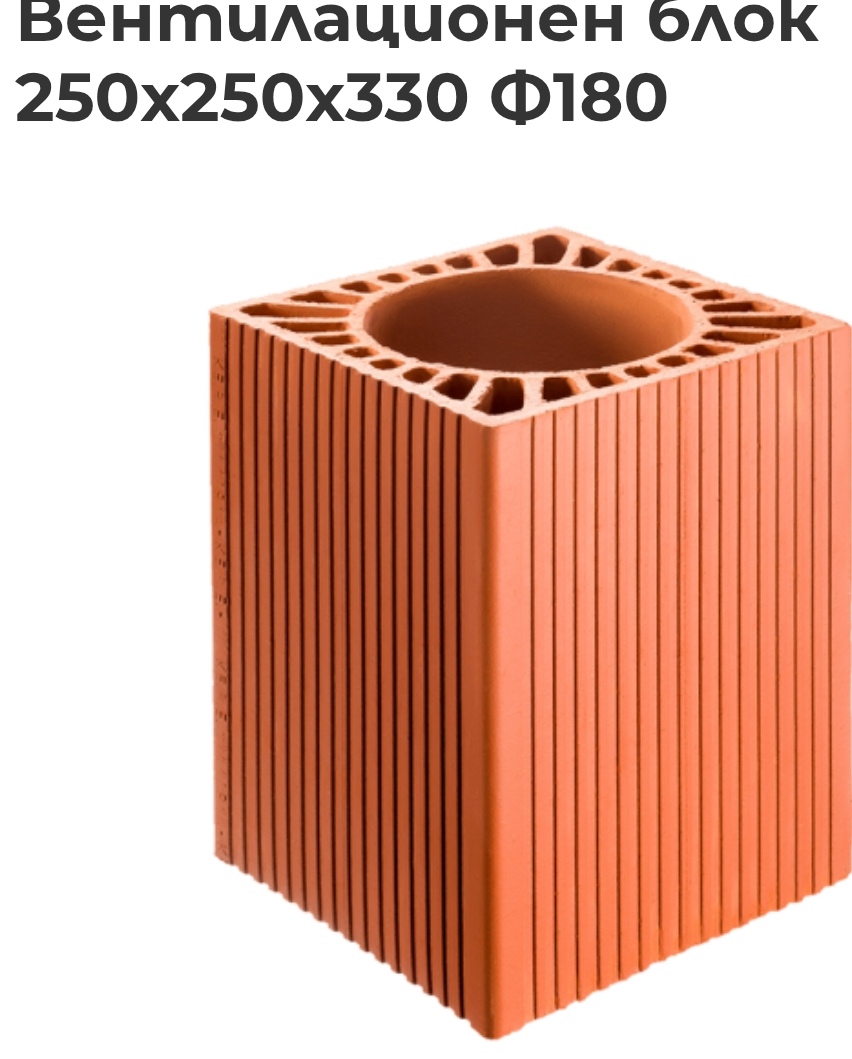

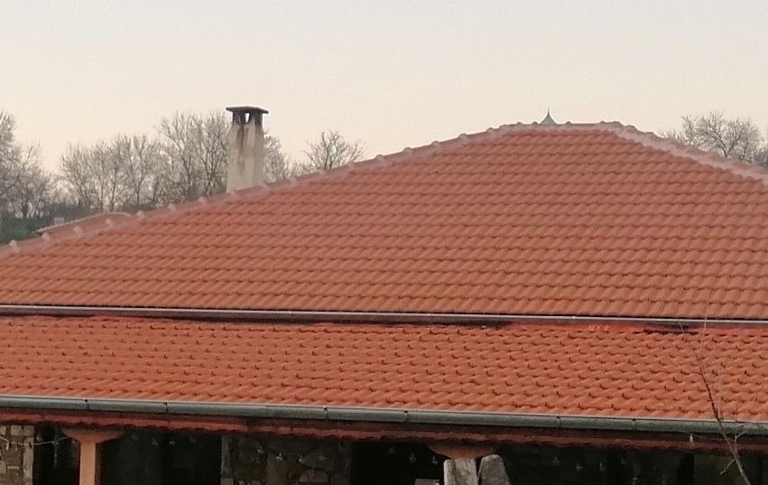

Комин ф 180
Първоначално работеше зле, когато слагам дърва пушеше но зареждам дърва и затварям клапите и печката си гореше добре.
В момента е ад, яко пуши и на отворена докрай Горна клапа и долна затворена преди минимума.
Печката е почистена отвътре където минават изгорелите газове.
Кюнци чисти но със смола отвътре. Комин изглежда добре от горе като го погледна само на снадките на комините има наслоени шупли Иначе бива освен катрана по него.
Едноетажна къща
Къщата я посещавам само събота и неделя но като гледам май ми секна до пролетта, много студено,.
1 во. Мисля лятото да сменя кюнци те с ф 170,сега не ми се занимава защото трябва да къртя малко покрай розетката на стената да рашеря дупката и да подмажа на ново.
2 ро. Да надградя коминът още с 50см
3 то. Не съм сигурен за в момента на бързо да пробвам вместо тръби да сложа гофра да избегна правите ъгли и вертикалът в кюнци те.
