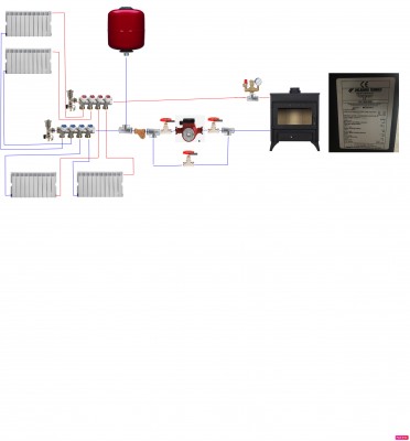

правя парното на една вила и имам няколко въпроса относно инсталацията на камината с водна риза и затворена система.
Къщата е в планината и не се ползва нон стопа - тоест задължително трябва да ползвам антифриз в затворена система.
Камината ще топли едната стая, а водната риза други две и баня. Всичките са на едно ниво +-30 см.
Стаите са с алуминиеви радиатори с вентили за автоматично обезвъздушаване.
Помпа - Grundfos ALPHA2 L 25-40 180
Обем на системата
Водна риза камина -19л
Радиатори - 13л
тръби и фитинги - 5л

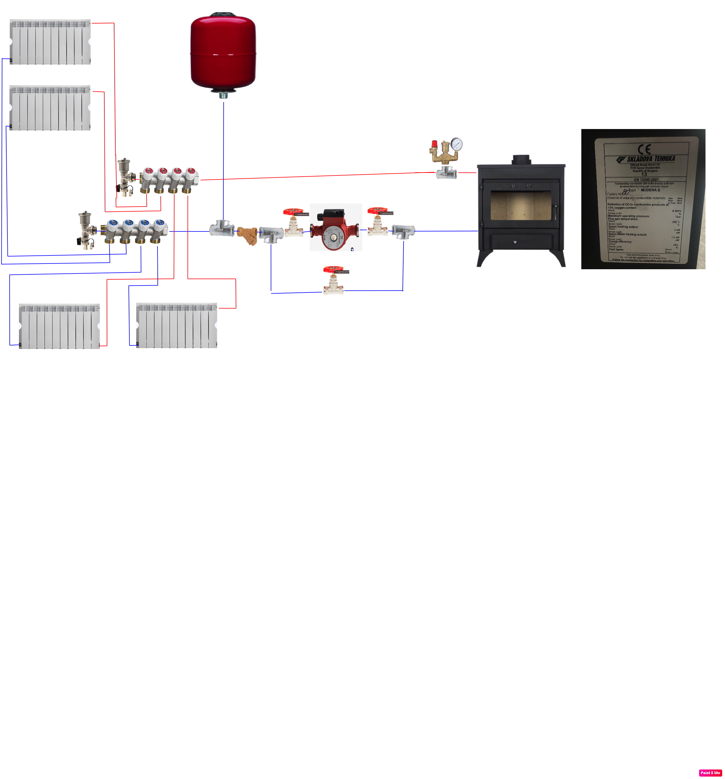

Качвам примерна схема на това, което планирам
Имам следните въпроси:
1. Максималното налягане на камината е 1бар - какъв предпазен клапан мога да сложа, който да отваря на 0,9бар
2. Колко голям разширителен съд да сложа ( ще го сложа на тавана, така че нямам ограничение) и ок ли е да е свързан между колектора и помпата на "студената" вода
3. Някакви други насоки
speka_rs - майстор
По принцип аз колектори не бих ползвал. Бих си направил система със стесняващи тръби.
Размер на разширелния съд аз бих сложил 12л , да съм сигурен, че колкото и да я прегрея, няма да имам проблем. Не е ОК между отоплителния уред и разширителния съд да има кранове. Аз бих го сложил на тръбата на предпазителния клапан да няма кранове по пътя. Да съм абсолютно сигурен,че никой не може да завтори кран по случайност и да се надявам на срабтоване на предпазителния клапан.
Предпазителен клапан съм тръсил в такива случей като твоя и не съм намирал сработваш на по малко налягане от 2.5 бар по магазините. Най- малките , който виждам в интернет, са 1.5 бар или регулируеми. Аз на ефтин регулируем не бих се доверил.
Наясно съм, че не ОК разширителни съд да след кранове, но тогава трябва да го сложа на топлата вода.

Защо искаш затворена система? Направи си я отворена и ти отпада проблема с клапана от 1 бар и обема на разширителния съд.
Доколкото разбирам камината е 5 + 7,5 киловата в най-добрите й дни. Ще отопляваш две стаи с радиатори и баня. Да речем че достигнеш 6 киловата на водната риза и ги задържиш в продължение на 30-40 минути при вече темперирала се система. Дали тази топлина ще има възможност да се отдаде от радиаторите?! То не е да монтираш два радиатора по 3 киловата + банята и хоп, готово.
Също този байпас с кран под циркулационната помпа не знам за какво ти е. Предполагам идеята е ако помпата приключи, да може да се придвижва водата на самотек... което едва ли ще стане.
Обемът на затворения разширителен съд е важен. Лошото е когато е малък за системата. Тогава при прегряване водната риза може да се взриви. Това ако издържат снадките и самите тръби. А когато е монтиран по-голям обем съд от необходимото се стига до протичане на тръби. Налягането не е достатъчно високо че да сработи разтоварващия предпазен клапан, а температурата на топлоносителя е висока и той ври като чайник. Така са направени повечето системи по домовете.
Контролът над силата на огъня в такава камина не е лесна работа. При отворена система водичката с антифриз ще бъде изплюта през разширителя от отворен тип и това ще е най-вероятната "беля". При затворена с-ма ще протече тръба или снадка и ще имаш мини наводнение в някоя стая.

Имам подобна система като размер, но е на 2 етажа. Оставих я отворена, защото е по-лесно.
На няколко пъти ми спира тока и бях доста доволен, че избрах този вариант. Изкипя си в съда, на спокойствие и имах време да я угася. Нито съм пълнил, нито се мерил.
Сложи си пропилен гликол, да ти е мирна главата. На тази малка система ще е 50-60 лева.
Отделно изпаряването е пренебрежимо малко, ще доливаш за 5 лева на година най-много.

За колекторите може спецовете да са прави, но е ако протече нещо, лесно се намира и ремонтира с колектор.
За помпата, помисли и за термо реле да я пали, че под 35-40 градуса няма смисъл.

Ако радиаторите са сметнати за високотемпературна система, то те не биха могли да поемат максималната енергия на печката. Ако са преоразмерени, то добре е печката да се оборудва с антикондензен вентил

Предлагам системата да е отворена, а РС да е с поне три отвора.
Абстрахираме се от поплавъка. Всеки обикновен РС може да се доразпробие и оборудва с необходимите щуцер, уплътнение, гайка.
Обяснено е кое какво.
https://daricclima.bg/bart/kakva-sistem ... -zatvorena
Добре е на студената вода да има кран, за да се дроселира евентуалната циркулация през РС.
По този начин, каквото и да се "изхвърли" в РС, то студената течност от самият РС веднага ще влезе във водната риза на печката и ще свали температурата.
Така РС поема ролята и на авариен клапан по температура.
Относно идеята за затворена система, с печка чието работно налягане е 1 атмосфера, то предложението ми за предпазна група е....................РС от автомобил!!!
Има маса производители на автомобили, които са направили охладителните им системи да работят на 0.8, 0.9, 1.0 атмосфери. В гаража ми някъде се търкаля една съдинка от едно старо Ренце, чиято капачка мисля беше на 0.9. Различаваха се по цветовете едно време.
