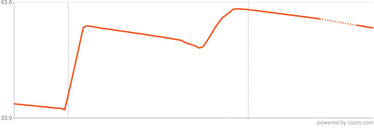

Експеримента ти не е съвсем коректен защото усвоената енергия от колектора зависи много от консумацията на топла вода.Колкото е по голяма консумацията толкова повече енергия се усвоява.Благодарение на теб :prayer: и аз вече мога да контролирам мойте колектори и бойлер,ето какви са резултатите от днес,през ноща го пуснах за 1ч20мин и от 35гр вдигна на 57гр.-150л. -3KW нагревател/ ,през деня за 2ч от 51гр на 61гр /но е имало и малка консумация/.Извода е с 4KW-22гр на ток,а с колектора 10гр с ?KW /не знам как да го сметна :? /.Ето и моята графика.
