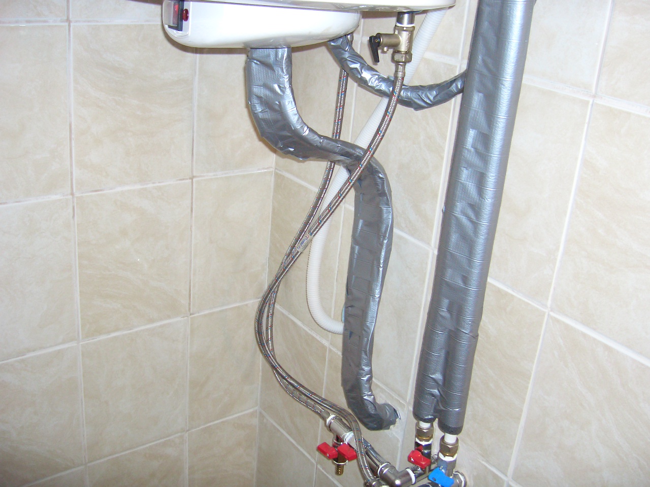

Колега, моя го взех от тук
http://www.emde-electronics.bg/%D1%81%D ... %BC%D0%B8/
Доволен съм и цените им са добри. Сам си го монтирах с тръби за парно ф20. Няма никаква философия. Денивелацията ти е добра, ще имаш вода. При мен е по малко от 2м и си тече. Къпем се 3-ма човека, водата ако не се ползва през деня стига 98-99градуса и започва да завира. Това обаче не му пречи защото системата е отворена и най много да изхвърли малко вода през преливника на покрива.Кранове няма с бойлера, но ти можеш да си сложиш каквито искаш за превключване. Ръчно или пък автоматично превключване. Моята система е с кранчета, тези за студената вода си стоят отворени, а въртя само тези за топлата. Първо затваряш работещия бойлер и тогава отваряш другия.
Някъде из темите бях писал как се източва водата на моя бойлер с вакумни тръби. Зимата беше жестока с температури до -24градуса и на 15 март само напълних системата и си тръгна без проблем.
ето ти снимка на моите кранчета.

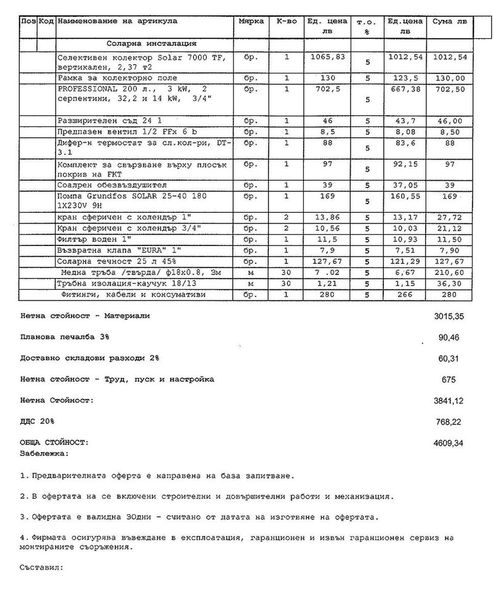

Аз предпочитах другата система с панелите и бойлера отделно. Но ходих да ми направят оферта и такава цена ми дадоха, че ми настръхна косата. Явно ще минавам на термосифон. Кажете някой читав търговец в София, ама и да монтира.
saraneron - специалист
Ако не е тайна кажи за офертата ,не е нужно да споменаваш фирмата , но другите детайли са интересни за много хора!
sensi - специалист
saraneron написа:
Е ти пък, защо да е тайна, прикачвам ти я самата оферта. Може да има някакво движение на цените, защото е правена зимата, но в общи линии, явно в този порядък се движи.
oferta solar.jpg (62.63 KиБ) Видяна 3157 пъти
naskov - майстор
Тези много скромно го дават-планова печалба 3% :lol:
Christo - майстор
Има и търговска отстъпка 5% :shock: Печалбата им е в разликата в цената за дистрибутори(инсталатори) и за простосмъртни. Просто е можело да не наглеят с тези 3%. Ако им предложиш ти да си купиш нещата, пък те да дойдат да ти ги монтират за 90лв., ще те изгонят с ритници :lol: Не е лесно да се сравняват оферти, защото другите ще са с други елементи и кашата става пълна.
