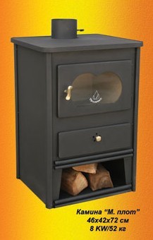

Днеска ми хрумна следната идея понеже имам бойлер със срепентина, разлчини диаметри медни тръби(от 2 мм до 10 мм) дали ще има ефект и ще върши ли  работа ако в кюнеца на камината навия плътна спирала по вътрешната стена на кюнеца  от медна тръба  примерно паралелно свурзани 2 по 10 мм или 2по 8мм, дали ще е достатъчна топлината от пушека да загрее бойлера . Другото което ме тревожи е височината на кюнеца или това не е проблем ако се монтира помпичка ако ще върши работа тая ситема

А със саждите как ще се пребориш? Като ти полепнат по тръбата ще ти влошат рязко топлоотдаването. Язък за медните тръби.

Въпрос на тяга. Ползвал съм преди години класически бойлер на дърва сложен на готварска печка. Да, запушва се доста бързо. В зависимост колко вода се ползва, може да изкара от седмица до месец. Бях направил байпас - при разпалване пушека минаваше през паралелен кюнец. Мисля, че чистенето при теб ще е направо "мисия невъзможна". Ако много искаш да направиш експеримент, бих ти препоръчал да направиш двустен от две тръби - вътрешната да речем ø120, външната - ø150. Вътре минава пушека, между двете - циркулиращата вода. Във всички случаи се настрой, че ще ставаш колега на Черен Петър

ами  тя тръбата ще е навита плътно по вътрешната стена акто без разтояние между навивките няма да има и чистенето няма да е много проблем ако е така  или  по външната стена на кюнеца и вата . Или ще еподобре вутр ев самата камина да се пусне някоя друга стоманена тръба  колкото да топли  бойлера и 1 радиатор примерно  щом идята с комина не е удачна
