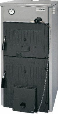

Здравейте!Предварително се извинявам ,ако се повтаря темата ,но не открих нищо са моделите който търся аз. Предстои ми изграждане на локално парно, котелът ще бъде в мазето и искам да гори въглища но не знам какъв да избера моля който се е справил с този проблем и е доволен от решението да сподели.Нужната ми мощност е около 30KW.Спрял съм се на няколко модела цената е около 1800-2000лв
бош
Demir Dϋkϋm-Турция
SIME
Предварително благодаря за помощта на отзовалите се !!!!

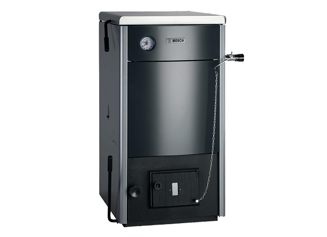

Ако имаш добър комин - Боша е най-добрия избор. Ако отпуснеш още бюджет - виж нещо ново и без компромиси в качеството:
http://www.bosch-climate.bg/products/so ... 000-h.html

montoya - майстор
Абе мое ли да ги еВа у дизайнерите на тия котли, как може да го измислят така та тоя синджир да минава напреко на вратата която трябва да я отвориш за да си монтираш кюмуро вътре. Амон!

fbr - майстор
Дизайнерите не слагат дърва и въглища. Те правят продуктите да имат пазарен вид, а пък този който ще го купува, да му мисли.
