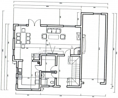

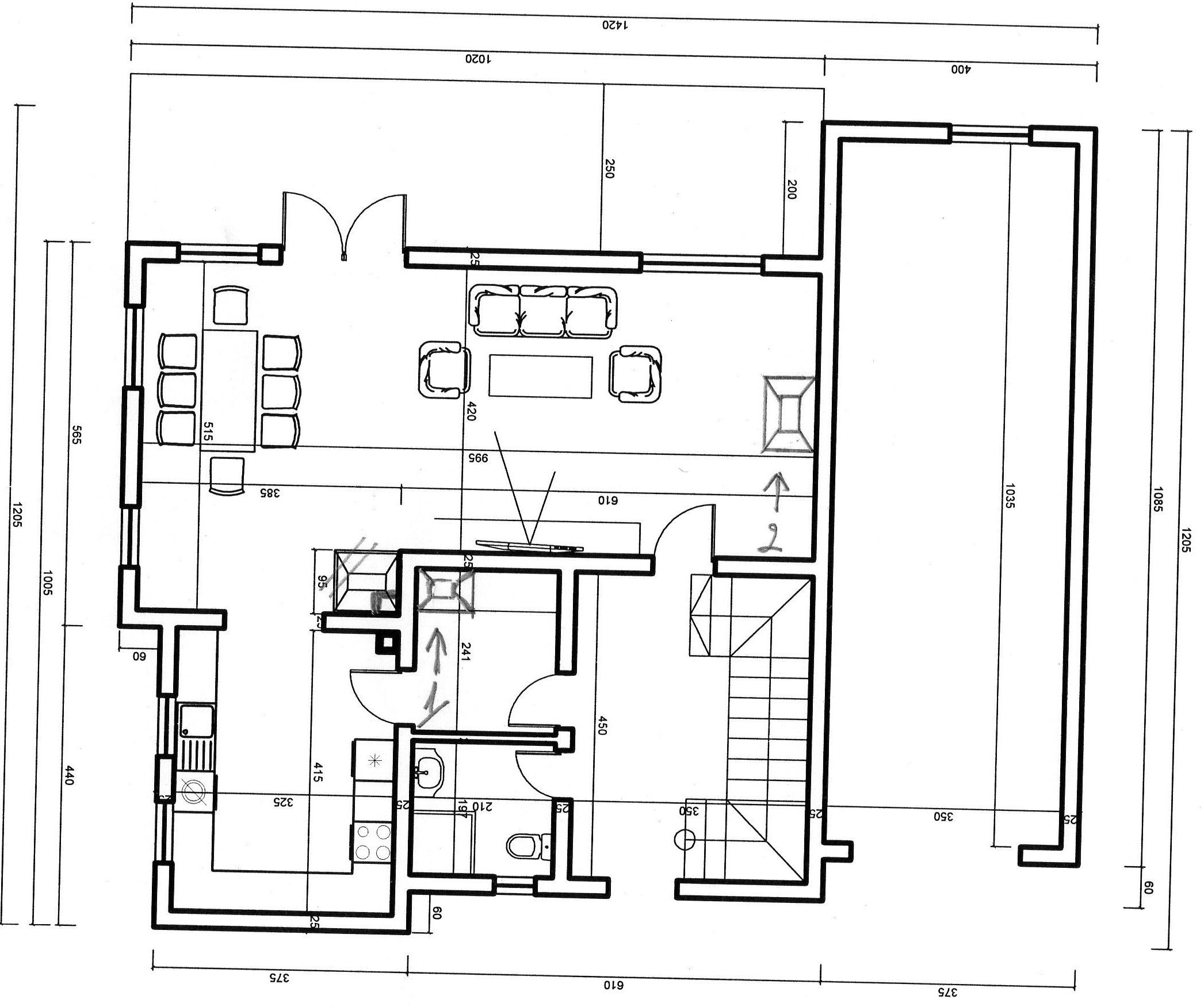

В момента съм на етап проектиране и тук изникна първият проблем.

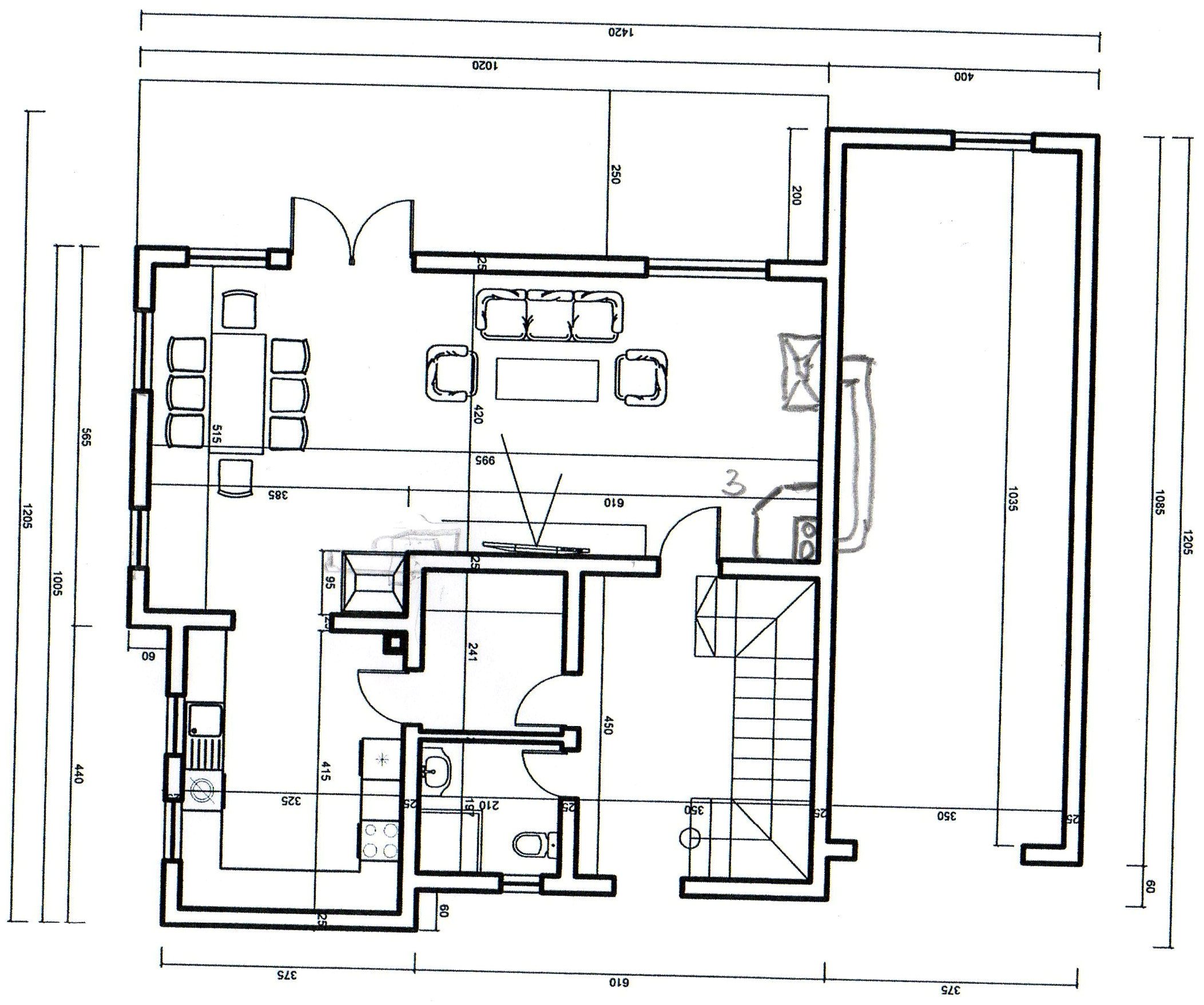

С 1. съм упоменал мястото, където да бъде разположена камината по мое желание, с 2. определих втори вариант- камината да стои централно на стената( помещението от другата страна е предвидено за склад).
Получих отказ от конструктора и за двата варианта, като неговото решение е камината да бъде зад вратата към хола, надясно по същата стена ( 2.), вариант в който, според мен, красотата на камината се губи.
Въпросът ми е, ако камината се сложи централно на стената, как да организирам димоотвеждането от камината до комина, който се намира в ъгъла зад вратата?

img012.jpg Това бяха двата варианта, които аз бих желал.
img013.jpg Това е отговорът на конструктора, камината в ъгъла зад вратата.

Помисли за котелно извън къщата, че с тази камина ще ти трябват два тира с дърва за сезон, както и слушай конструктура, предложил ти е добро решение.

Какъв е този крив конструктор! Работя с над 15 колеги конструктори и никога съм нямал проблем с избрано от мен място за камината. Тоя явно се вживява, като архитект или ОВК специалист. Я го сменяй! Не е негова работа да казва къде ще е камината. Може само да премести с 10-15 см. отвора на комина, но не и повече.
Работата на конструктора е да намери начин как да стане, а не да ти казва как на него му е удобно. Ако трябва ще слага обърнати или скрити греди, но начини за монтаж на камината, където си поискаш винаги има.
Кажи му името на този гений? Само един път работих с такъв и не съм повтарял. Стои си без работа. Инициалите му са П.Л. твоя дa не е със същите? Ако е така по-добре го сменяй, само грижи ще имаш.

сложи си камината където ти харесва- да се вижда най- малкото.До комина може да стигнеш с комини тела от неръждавейка- има всякакви размери.Ако ти се наложи да преминаваш през носеща стена ( не колона) и си на стъпка "проект" просто се оставят отвори които се усилват.Нищо особено.
Не, че конструктора е неграмотен, може да не му се чертае излишно :)
