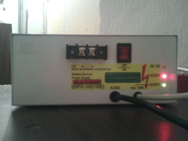

Вчера си взех упс и аз.Днес реших да го вържа ,но помпата като ли че само бучи а не върти.После направих една пробна крушка 100вата и пуснах упс-а на нея.Почти 1 час крушката свети.Значи проблема не е в упс-а.Къде греша?
Намерих си грешката вече всичко е ок.Има малко шумене на помпата,ама ади здраве да е :)
