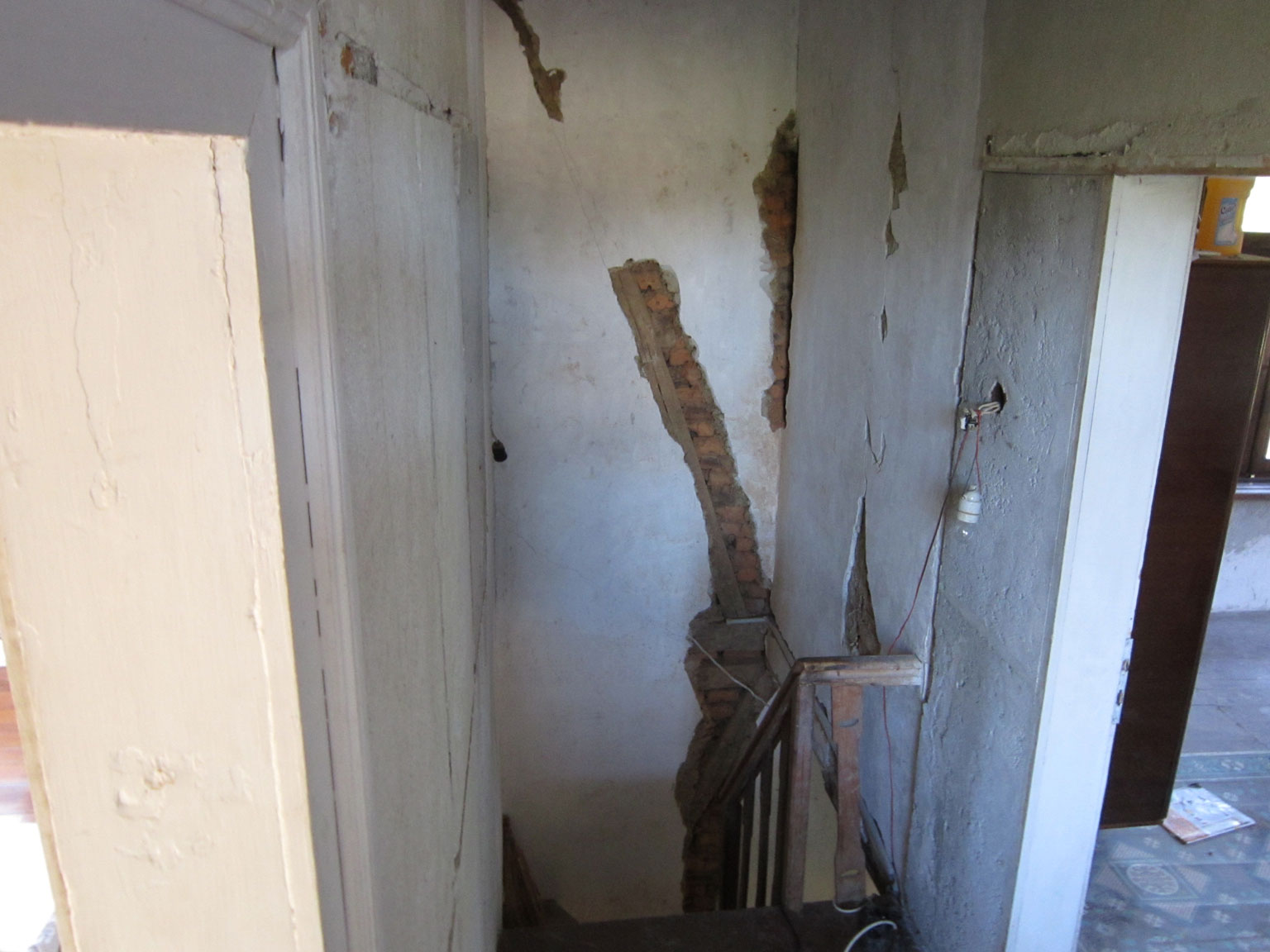

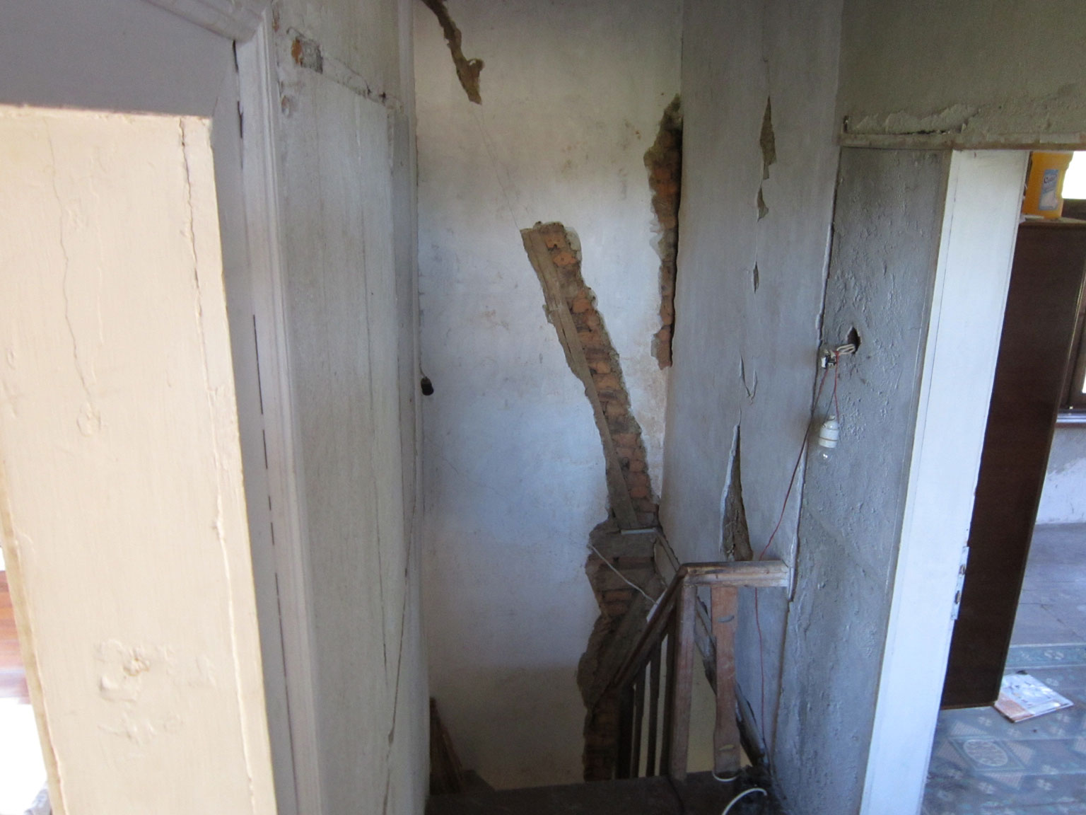

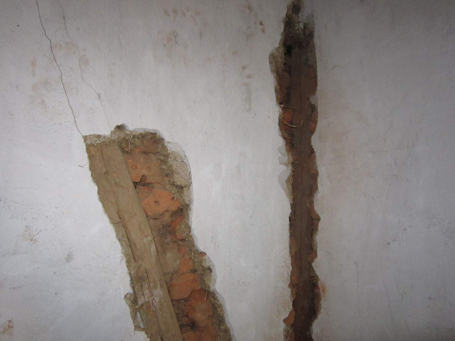

Да, напълно проумях нещата. И то най-вече за тънкия момент за възвръщане на инвестицията, независимо че с този:http://www.sunsystem.bg/bg/slanchevi-te ... .php?id=54 или пък тозиhttp://www.tesy.com/bg/products/visokoo ... _f40_tp2_/ тя е двойна. Най-вероятно ще се насоча в тази посока, още повече че тя не изключва възможноста да се ползва и ток ако се стигне до там в някакъв момент. Единствената ми истинска грижа е дали мога да окача 270 кила на тая стена:? Тя е външна и е част от стълбището и има две напречни стени от ляво и дясно (виждат се на снимките) всичко това в отлично структурно състояние. Според мен би трябвало да издържи, но може би две диагонални хоризонтални греди над бойлера ще разпределя тежеста между трите стени. Както и да е, това си е тема за друг форум, единствено ако имате някакви лични впечатления от подобни ситуации.

Тези 2 бойлера са стоящи на пода, не трябва да ги окачваш на стена

Аз бих могъл да му направя там и под, въпроса ми е дали това няма да затрудни работата му след като е на 4 метра над земята? По-скоро би улеснило термодинамиката и със двата нагревателя. Почвам да мисля за конструкция...Още веднъж благодаря за помоща, много ме улеснява и някак си ми се иска да пием дори и виртуално по едно.
