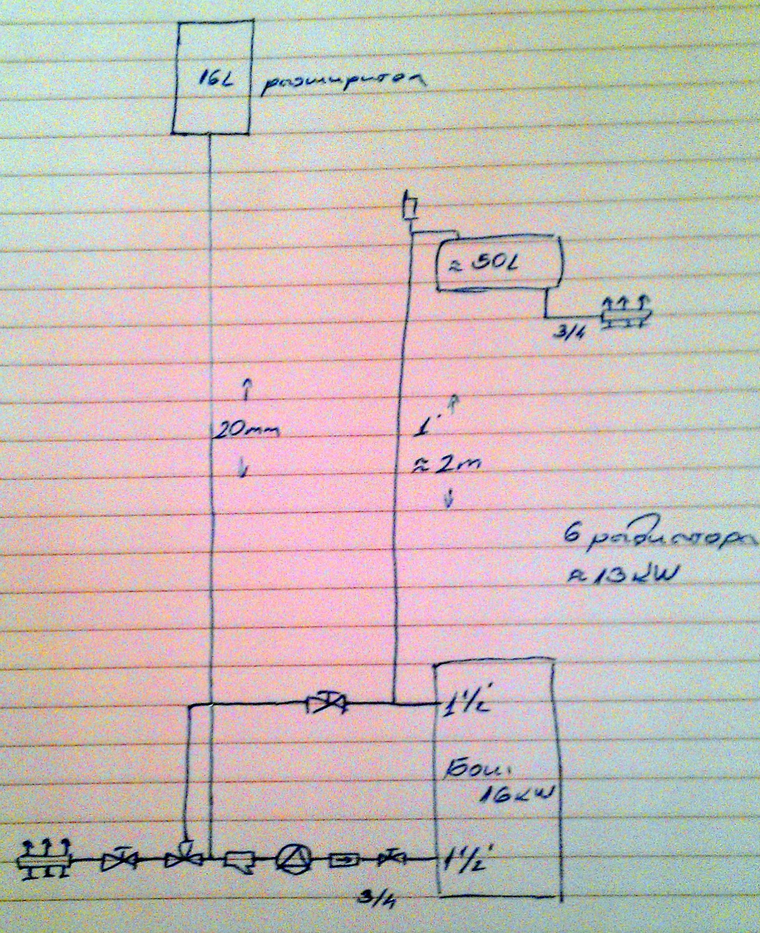

Ще местя котлето в друго помещение и под влияне на добрите думи за трипътния вентил ще сложа и аз. Някога, когато правих парното, с мисълта, че може да спира тока вдигнах топлите тръби нависоко, за да може топлото да върви без помпа. Е, не върви. Сега реших да пробвам да вдигна топлата вода по широка тръба нависоко, до съд около 50 литра и от долния му край да изведа тръбата до разпределителя. Идеята е първо да намаля съпротивлението, второ водата да се вдига до 50 литровия съд и от там заради тежестта си, да тръгва сама когато спре тока. Освен това съм чувал, че така е по-добре. Защо, не знам.
Конкретните ми въпроси са:
1. Има ли смисъл от 50 литровия съд?
2. Ако има, ще може ли обикновена двускоростна помпа Грунфос за изтласка водата в тръба 1 цол на височина около 2 метра?
3. Ако все още има смисъл от 50 литровия съд, малкия кръг на трипътния вентил преди (без) или след (със) него ли да включа.
Котлето е Бош 16 kW, захранва радиатори с мощност около 13 кW.

Всички тия гимнастики със вдигане на съда горе може да отпаднат , ако си монтираш втора помпа за радиаторите . :wink:
abc - напреднал
Тоест този съд би подобрил циркулацията, но е по-добре с помпа, така ли?

Търся нещо по средата. Ще сложа втора помпа, но ако няма продължително време ток или пък по някаква причина UPS-а не сработи или работи, да не прегрее, а да продължи да циркулира вода, макар и не толкова ефективно колкото с помпи. Да разбирам, че има смисъл от 50 литровия съд. Остава да разбера дали да го затворя в малкия кръг на трипътния вентил или да го оставя извън него :)
Christo - майстор
За да работи системата без ток, тя трябва да отговаря на условията, които описах по-горе. Прави се байпас на помпата, филтъра към нея ит.н. с един кран, който в нормална ситуация е затворен. Когато няма ток, кранът се отваря и циркулацията тръгва през него, без да се затруднява от помпата, филтъра и другата арматура. Картинката е илюстративна. Нямах друга под ръка. Може да се изпълни и по-добре. Този съд няма никакъв смисъл!!! Бива, като буфер до котела. Пак ти казвам: в литературата има много схеми за естествена циркулация. Такова животно като съд за усилване на циркулацията няма. Нарисувай си сегашната схема по-подробно, заедно с диаметрите на тръбите, да я обсъдим тук заедно. Прилагам един архивен документ, но за ограмотителни цели е добър. Виж схемите.

Благодарности. Парното ми е обикновено, без някакви схеми за подобряване на работата. Котел, помпа, 6 радиатора със самостоятелни тръби до котела и ... друго няма :) Допълнителния съд отпада, допълвам един трипътен вентил и може би втората помпа според схемите тук и за сега толкова :)

Трудно ми е да повярвам, че през колекторна система ще тръгне естествена циркулация, ама знае ли човек :?
abc - напреднал
Няма да експериментирам. Ще и сложа само трипътен вентил, засега с една помпа.
