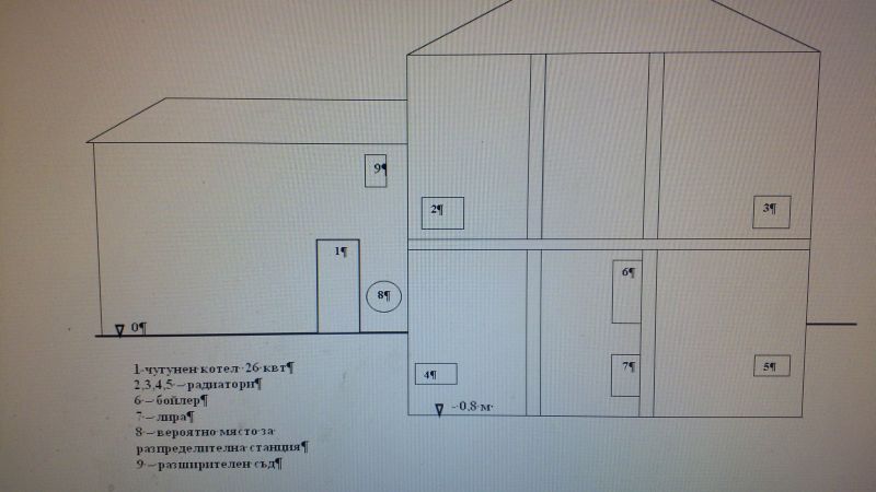

Моля уважаемите съфорумци да коментират тази схема. Свързването ще е разделено на три части, 1 етаж, 2 етаж,бойлер и лира, съответно отделни линии за всеки потребител.
1. Ще сработи ли при "отворена система",като котела е по-високо от една част от радиаторите?

Никой ли няма да каже нещо по въпроса? Дали пък аз съм го задал неразбираемо :?
LazarGanev - "Велик майстор"
Никакъв проблем

LazarGanev написа:
Никакъв проблем
Независимо че ще има помпа (една или две да сложа) няма ли тези под кота "0" да греят повече от тези по етажите? :? Дали да е отворена или затворена?
crez - майстор
Добре, затворена, ама тази къща е вила, ще се ползва циклично. Отворената с/ма ще я напълня с антифриз, а затворената трябва да я вържа към водопровода, но ще замръзва? :?

crez написа:
Затворената система също можеш да напълниш с антифриз. След това я закачаш към водопровода през обратен клапан за добавяне на вода или аварийно охлаждане на котела... Ако това се случи, ще е необходимо да налееш отново антифриз или да добавиш концентрат до достигане на подходяща гъстота (температура на замръзване).
ВАЖНО: Ако си вързан за водопровода или топлиш и бойлер с БГВ (битова гореща вода), не използвай етиленгликол (обикновен антифриз).
Използва се полиетиленгликол

crez - майстор
Благодаря! =D> Не знаех за този начин, ами ако обратния вентил не сработи :? Как се преценява кога трябва да се долее, като е включен във водопровода там е ясно.

crez написа:
Ако обр. клапан не сработи, антифриза влиза във водопровода.
Преценката за смяна става по същият начин по който преценяваш кога да смениш антифриза на колата.
- Отливаш малко и слагаш във фризера...
- Проверяваш точката на замръзване с "уредче", закупено от Метро...
- Отливаш малко и носиш на някоя лаборатория...
- Просто го сменяш, без да го проверяваш...
joro_vn - специалист
Тук е станала малка бъркотия.
В системата за отопление и БГВ се слага пропиленгликол, защото не е отровен както етиленгликола. Т.е. при протечки в помещенията да не се отрови някой. Не че сме чували за масови измирания от протекли отоплителни системи, ама...
И в двете системи - отворена и затворена се оставя възможност за допълване - клапан за допълване и невъзвратен такъв. Загубите при отворена система са много по-големи поради изпарението от разширителния съд, там се слагат и автоматични допълващи системи.
При затворената система може да има загуби само от някое протекло съединение или сработване на предпазителен клапан при аварийна ситуация.
