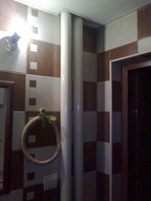

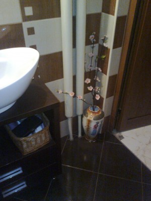

В апартамента ми ,тръбите на парното ,минаващи през банята са с диаметър 42 мм и дълги към 2.7 м,дават добра топлина .Мисля ,че са добри ,за да заместят лира.
В гарсониера ,тръбите са 32 /или 34 /мм ,дълги 2.65 м. и няма такава топлина,но ми начитат пълна мощност вместо лира.
Мисля си ,че не е правилно да се отчита такава голяма мощност ,както е на лира с много по-дебели тръби.
Тъй като не се живее там ,радиаторите са спрени и не се отчитат,но тези тръби няма как да ги спра и сега са ми начислили към 40 лв.,като половината е за сградна инсталация и другата половина за тези тръби.
Какъв размер трябва да са тези тръби ,за да заменят лира и дали да искам преизчисление на отдаваната топлина?

Мен също ме интересува темата защото искам да сложа там лира с топломер а тръбите да бадат намалени зада "ненадува "топлофикация " топлинните единици
Моля за съвет и практи4но решение
