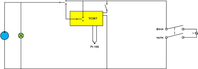

Привет! Наскоро сложих термоконтролер ТС56Т на "Комеко", да гаси помпата нощем като изстине водата (прилагам схемата), като монтирах и контролна лампа да показва кога е включена помпата. Въпросът ми е че при това изпълнение лампата показва кога е подадено напрежение към помпата и при евентуален неин отказ лампата продължава да свети. Има ли някакъв начин да показва реално кога помпата работи и кога не?

Гледал съм ги в интернет! Първо са скъпи и второ са свързани с преработка на инсталацията, което по време на отоплителния сезон не ми се прави! Въпроса ми беше дали не може някак електрически да се осъществи!

НИКАКЪВ друг начин няма,освен посочения от колегата горе. Помпата може да изгори електрически,а да й се подава напрежение в това време...Помпата може да блокира механично или пък да се запуши филтъра ...Тези всичките "кусури " се хващат от датчика на поток...струва 40-45 лв и една тетка .
Иначе за всяка неизправност ще трябва да правиш отделна защита или сигнализатор,и с гаранция ще струва повече пари.

Купуваш си най-евтиния компас който намериш и като го сложиш пред пробката на помпата-остта на ротора-с гърба към нея.Ако се върти,значи и ротора се върти- поради магнитното поле което създава .

Сложи един амперметър!

Това че се генерира въртящо магнитно поле не значи, че се върти и ротора. Може да е блокирал. А и да се върти не значи че има проток. Датчика на потока си е най сигурно.

Вий почвате от девет кладенеца вода да вадите,ако има защита и ако е блокирал ротора тя ще изключи захранването,затова казах един Амперметър,ако върти има ток ако не няма ток!

Не вадим от никъде вода, просто обясняваме кое е най-сигурното нещо да знаеш че помпата ти работи и имаш циркулация, което е по важното. Къде си виждал масово използвана помпа със защита? Я да те питам. С твоя амперметър при задръстен филтър какво ще отчетеш? А при блокирал ротор?

За това си купувате помпа Бирал и и натискате бутона отпред,ако стърже значи върти,но при задръстен филтър е друга работа,ще трябва турбинка с илюминатор като на бензинова колонка след филтъра :mrgreen:
