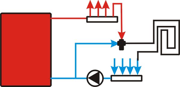

Имам локално парно с пелетен котел и алуминиеви радиатори и подово отопление в кухнята.
Проблема ми е с трипътния винтил за подовото.....тои е настроен да отвори на 40 С , НО така и не отваря !!! От какво може да е проблема?
Дали е от това че съм го сложил преди помпата, а е трябвало да е след помпата ?
#-o

С какво го командваш да отвори? Моя е преди помпата, и работи чудесно, командва се от контролер.

Някой бъркат думите- Преди и Пред .Правилно е свързването -котел,смесителен вентил,помпа ,подово.Или вентила в случая се явява преди помпата .
ДА и аз това прочетох на няколко места че трипътня винтил трябва да и между котела и помпата!
Или ще трябва да слагам и втора помпа /преди вентила/- само за подовото..... :sad:
А какъв е тоя контролер и каде го монтираш ...колега Kalin72 ?

Контролер, управляващ отоплителните кръгове - в моя случай трипътния винтил и помпата на радиаторите. Има на Интиел, има и чуждо производство.

На подовото му трябва отделна помпа,или имаш ли подово трябват две помпи.

Тази схема е примерна и не пълна :wink: , и въобще не дава идея за смесителен вентил преди водно подово :wink: .

Не, че ще го направя, ама не може ли по този начин да мине и с 1 помпа? Трябват доста изчисления, че при гореща вода (затворен към топлата вентил) да се осигури превъртане на водата през котела и радиаторите, а не да върти само кръга на подовото. Ако съпротивлението на щранга с подовото е по-голямо от другите - може и да стане, но пък тогава дали изобщо ще тръгне вода към подовото в началото? Май не си струват за 100 лв за една помпа експериментите.
