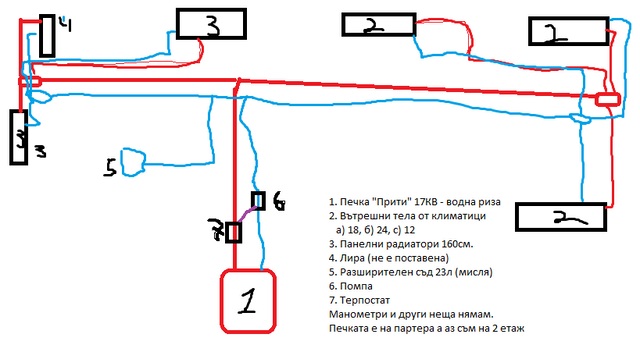

Здравейте, нека някой специалист да ми помогне и да каже ще имам ли проблеми, ако пусна един радиатор (вътрешно тяло от климатик), от втори етаж до партера? Ето една мижава схема на парното ми, да поясня само, че печката ми е в партера т.е при баща ми, а аз съм на втори етаж, но не искам да разбивам при него, а и ако си ги пусна от банята т.е пред лирата да сложа разклонение, ми е хем по лесно хем по малко тръба ще ми влезе.
а това ми е сегашната инсталация, примемам и преложения за подобрения стига да не се налага копане и разбиване

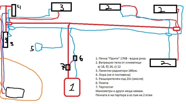

това заграденото с оранжево мисля да го правя извинявам се за нехудожествените ми умения
naskov - майстор
След като имаш помпа става. Може да се наложи да намалиш леко другите радиатори
jinio - специалист
Предполагам че ще е хубаво на разклонението да сложа и обезвъздушител, но дали на студената и на топлата или само на студената
naskov - майстор
Сложи един автоматичен само на лирата
