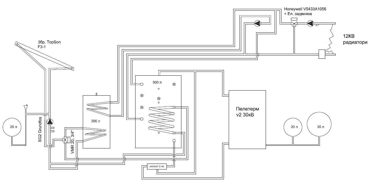

Може ли да дадете идея за един контролер, който да управлява инсталацията на картинката по-долу?
Понеже лятото ще има излишък на топлина, а евентуално и в много слънчеви дни пролет и есен, се надявам топлината да се насочи в буферът.
Предварително благодаря!

Имах но го продадох , диференциален термостат -марка Deltasol BS/4 .Виж тях или нещо интиелско , той номера е да се добави функция за заряд на бойлера от буфера. Resol.de това е сайта , модела Deltasol BS/4 е точно твоя който търсиш :wink: .

Film,благодаря за идеята!
Deltasol-a дали ще се оправи с цялата логистика? Кат оразгледах ръководството, има много схеми, но не пасват на това което очаквам/ако съм се ориентирал правилно/.
Имам в предвид следните "операции":
- котел - вкл / изкл - температура в буфер
- управлнеие на ладомат - вкл/изкл
- зареждане на буфер - температура
- зареждане на бойлер от буфер - помпа + температура в горната част на бойлера
- зареждане на бойлер от панелите - помпа SG2 + задвижка VMR + температура в долната част на бойлера
- зареждане на буфер от панелите - помпа SG2 + задвижка VMR + температура в долната част на буфера
- отопление - помпа + задвижка Honeywell
- приемане на заявка за отопление от стаен термостат/туй го пропуснах в описанието/
- отчитане на външна температура
Имам табло с интиелски джаджи, голям сбирток и засега не върши това за което се опитват да го настроят, ноооо да видим.
