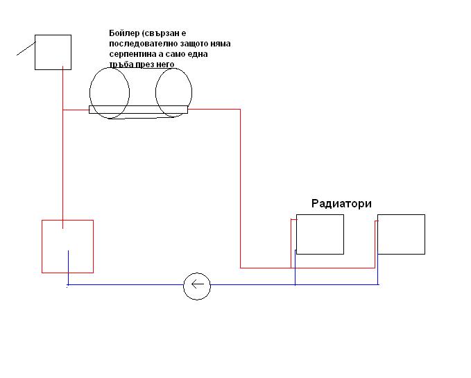

Здравейте, вече втора зима карам с локално парно, което си направих сам и ни грее добре, НО ИМА ПРОБЛЕМ! Постоянно се чуват мехурчета по тръбите, системата съм я направил от водната риза централно да отива в разширителя(най-висока точка на системата)и от там слиза към бойлера, след това 2 радиатора (чугунени) , водна помпа(в най-ниската точка) и пак в ризата.
Забелязах, че когато отворя обезвъздушителя на някой от радиаторите, докато работи помпата не изкарва въздух а смуче и мога да обезвъздушавам само на изключена помпа.
Въпросът е :
От къде ги намира тия постоянни мехурчета?
И защо смуче въздух вместо да изкарва въздух при включена помпа ?

В момента системата ми изглежда така:

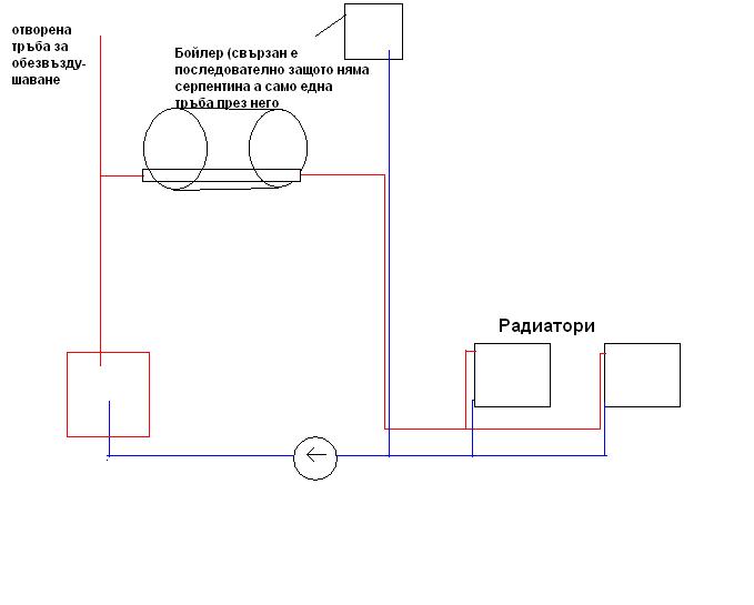

rastar4o - помощник
Така как ти се струва ?
И по този начин няма ли да почне бойлера да ми е с подналягане
idunno - специалист
Просто вържи РС с един тройник зад помпата и това е.Ако може я сложи на хоризонталната отсечка между РС и бойлера.Разбира се, ако имаш възможност.

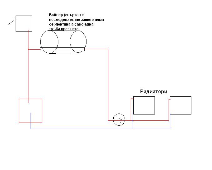

rastar4o - помощник
Тъка как е?
