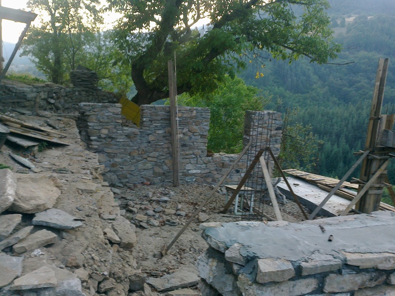

Много информация дотук съм ползвал от този форум , винаги е била конкретна и точна.Имам сега няколко мои питания , четох из разните други теми , но така и не открих точния отговор.Явно трябва по задълбочено да се ровя , но все пак не разполагам и с толкова много време а и по лесно е да се попита направо.Писал съм в много теми във форума , за реконструкцията на една плевня , за отопления и за какво ли не .От доста години се занимавам с едни имоти в Родопите.Първо беше плевнята която преустроих сега на мястото на къщата строя нова.Старата беше около 54 м2 на два етажа , новата сега е по 100 м2 на етаж с два етажа.За първата година от строителството съборих старата и вдигнах новата само до първия етаж и не ми остана време да налея трегерите.За втората година съм предвидил втория етаж да е с дървена конструкция и отгоре да има двускатен покрив.Като се има предвид че дървения материал е закупен, строежа до покрив ще отнеме значително ппо малко време.И естествено идва въпроса за отоплението на къщата.По план ще има следното разположение
-Първи етаж -една голяма механа и малко апартаментче с баня и тоалетна за него
-втори етаж - два апартамента по около 50 м2
Къщата се намира на високо в планината около 1300 метра надморска на южен склон.Замисълът ми за нея е да се направи като къща за гости в смисъл да се отдава под наем.Отоплението няма да е постоянно ,защото едва ли ще има винаги хора през седмицата , ще се ползва най - вече за уикендите.Искам в механата да има камина , все пак къщата е плалинска и камината е неизменна част.Замислял съм се от камината да има отопление с въздуховоди , но много хора се оплакват че след няколко години по тях започва да мирише на прах и мухъл.Ако с камина могат да се отоплят двата етажа и примерно въздуховодите са с по голямо сечение за да могат да се чистят и това е вариант.Друг вариант е с водна риза и радиатори, има плюсове в това начинание ,особенно ако може да се загрява и голям бойлер общ за цялата къща.Сега докато къщата е в процес на доизграждане се чудя дали да не се монтира и слънчев колектор за бойлера през лятото и леко да загрява малко басейнче евентуално.Обаче изискването за камината с водна риза е да работи на гравитационен принцип без помпа.През студените зимни дни системата ще е пълна задължително с антифриз , за да не замръзне.Но понякога заради суровите зими често спира и токът.Представете си да нямате отопление примерно няколко дни защото помпата не може да работи и така цялата камина изхвърча от играта.Друг вариант който си мисля е камина само за красота в механата и едно малко помещение до къщата за котел на дърва и въглища и парно с водна иннсталация.Но пък така трябва да се поддържат две печки , но и КПД то на котела е по голямо.Ще помоля да стане дискусия и да се обсъдят различните варианти , все пак тук има хора запознати доста с материята.Благодаря предварително и ви желая Весела Коледа и успешна Нова година

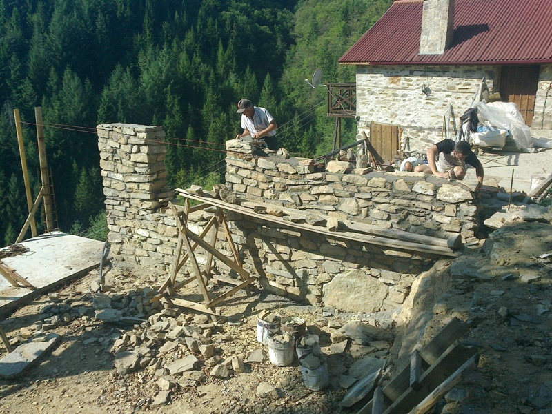

Нещата по грубия строеж са правени с проектант в смисъл размери , зидове , арматури .Това ми беше необходимо за да я направя до това положение къщата и да отлея отгоре трегерите.След това дървената конструкция си я оразмерява фирмата която ще си я изработва.Имаш предвид , че проектанта може да оразмери и начертае и отоплителната част ли?Ако е така ще се обърна към него няма проблеми.В къщата която нощувам аз е тази с ондулинения покрив която се вижда на снимката но там всичко е готово.Тя е на два етажа на пърмия има кухня и баня а на втория има голямо помещение което е и спалня и всекидневна и всичко.Там за нищо на свена не бих сложил никакъв котел , поради причината че се обитава от мен , няма да вкарвам дърва , пешеци и мизерии вътре .По удачно е да направя малка пристройка на място където няма да се вижда и там да е котела.Чета че има вече автоматизирани котли , не е проблем и да се добавят вечер въглища с цел с едно зареждане да осигурява повече часове работа а и ако има и някаква автоматизация ще е перфектно.о къщите се достига по черен път само с джип или голям камион от обръщалото до входната врата е около 70 крачки.Така че дърва и въглища ще се пренасят с кон, което не е проблем.Проблема при въглищата ще е че примерно ако пренесеш един тон в едната посока после да не ти се наложи и да пренесеш половин тон в другата под формата на пепел и други замърсители.Все пак няма дасе замърсява околната среда , тия неща ще се изхвърлят някъде на сметище.Затова имам толкова въпроси и питам тук че има много знаещи и много хора препатили тия проблеми.Иначе отиваш при която и да е фирма в условията на криза те поемат таз работа правят си го по техните си разбирания и после страда собственика.Ще се радвам да има още отговори , благодаря за тези досега
