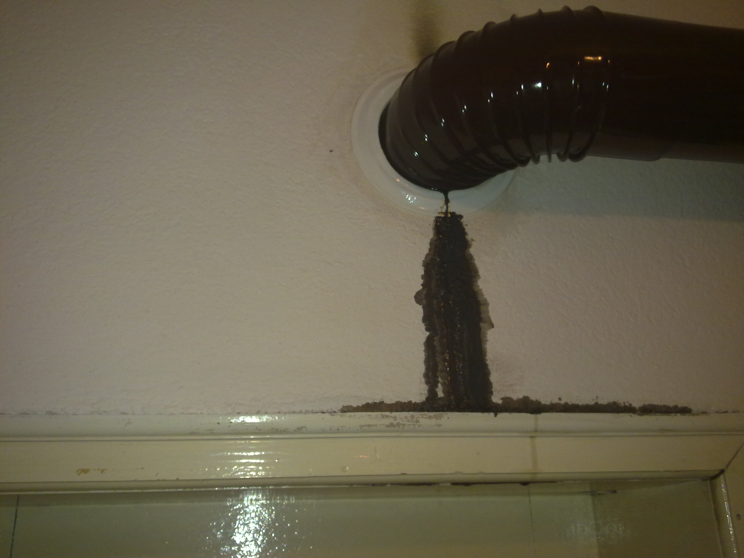

Камина с водна риза. Тъй като в стаята където е камината нямам отвор за комин, кюнците минават през стената и се включват в комина, който е в другата стая. през определено време от връзките на кюнците започва да тече черна течност (със силна миризма). Ако можете помогнете.
															разлика. От това че комина ти остава студен идва и конденза. Има редица неща да се избегне това. Държиш котела на минимум 60 градуса,
правиш байпас на котела (докато не направи температура да не върти водата в радиаторите а само в котела) - целта на байпаса е да загрее
по-бързо водата и да не охлажда газовете, изолираш много добре кюнеца за да не стои студен, увеличаваш тягата на комина като го вдигнеш
по-нависоко или с принудителна тяга(вентилатор), използваш колкото се може по-сух материал за горене, ако гасиш котела накрая му слагаш
само сухи дърва и отваряш клапата за да "продуха" системата. Ако при 60 градуса на котела топлото ти идва в повече и затова се налага да
го намаляваш - викаш тоя "майстор" дето ти е смятал котела и му
 тъпата чутура. Катрана по стената не можеш да го боядисаш с нищо.
  тъпата чутура. Катрана по стената не можеш да го боядисаш с нищо.Ще избие пак през боята - къртене на напоената мазилка и така нататък...
И накрая - няма нищо по-хубаво от един добър климатик. (или няколко)
