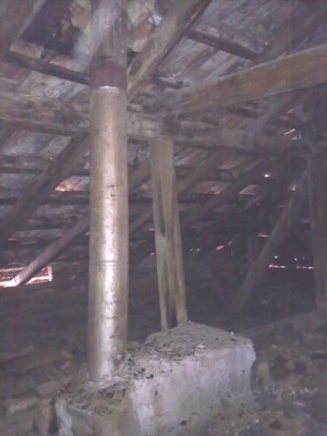

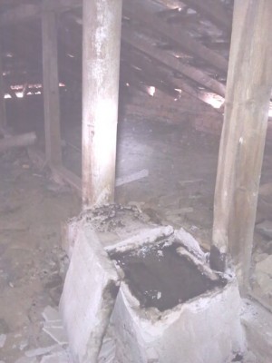

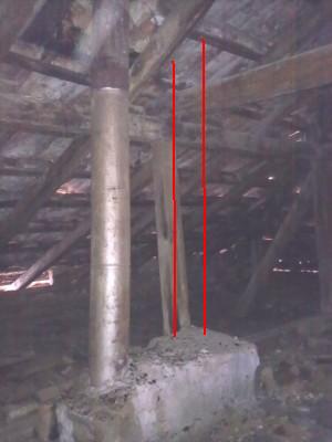

За съжаление през лятото поради липса на опит не огледах коминът в какво състояние е и сега коминът се разпука.
Коминът излиза от стаята вертикално, преминава през тавана, прави чупка наляво (условно) която е 70 см и след това продължава вертикално през покрива.
Проблемът е в тая чупка. Правена е от някакви малки тухли, вероятно за камини и е замазана със хоросан.
Хоросанът започва да се пука и коминът изпуска.
На всичко отгоре чупката е замазана и няма никакъв начин да се чисти без да се разбие самата чупка.
Чупката вече съм я разбил отгоре и в нея слагам кюнци. Това ще е временно решение докато свърши зимата, напролет ще си изградя правилния комин.

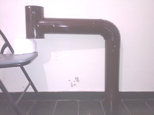

Кюнците които искам да сложа са на снимката.

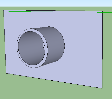

Вертикалният кюнец трябва да влезе във квадратен отвор който е настоящият комин в стаята.
Димът не трябва да върви около кюнеца ами само вътре в него.
Около кюнеца трябва да уплътня с нещо.
Димът трябва да влиза в кръглия кюнец и да не преминава около кюнеца.

Това е конструкцията от кюнци която трябва да влезе в чупката.

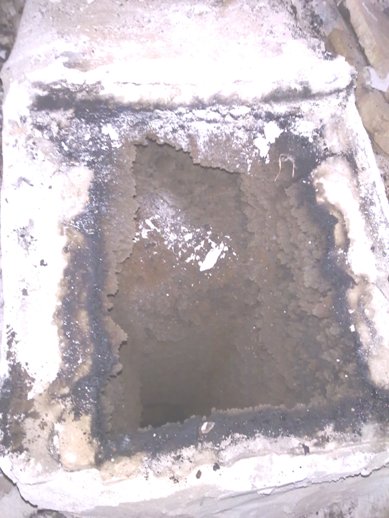

Отворът в който влиза кюнецът. Горната част на чупката е отворена и в нея влиза конструкцията от кюнци.
Там където е отворена чупката трябва да влезе вертикалната тръба. Отворът е квадратен а кюнецът е кръгъл и трябва да се уплътни около него да не излиза дим.

Както те разбрах, искаш да сложиш нещо на квадратния отвор и в това нещо да мушнеш кюнеца?
Взимаш размери и отиваш при някой заварчик(ако не можеш сам) да ти направи такъв преходник от ламарина 1.5-2мм.

Можеш да направиш от ламарина една правоъгълна тава, на дъното й в средата, след като я обърнеш да завариш тръба, в която тръба да вкараш кюнеца. Схвана ли ми мисълта?

Благодаря и на двамата колеги, май ще се отказвам да уплътнявам.
Обмислям как да импровизирам подобен елемент от тухличките с които беше изградена чупката.
Приготвил съм си някаква огнеупорна замазка на която пише мисля че 1200 градуса температура.
Допълнително дървесината ще я екранирам с някакъв алуминий да не се загрява.
До лятото трябва да издържи.
А, комина съм го изчистил навсякъде. Тая снимка е преди почистването.

Ще споделиш ли как комина които излиза над четията се държи като долнището му го няма? :?Или си срутил всичко от тавана нагоре?
riki888 - специалист
Ами коминът го намирам в това състояние което е на последната снимка - от първия пост.
Честно казано не знам какво е "четия".
Тръбата която излиза през покрива долу е стъпила на около 5 см замазка мисля че е цимент, не е хоросан. Под нея сигурно има някаква дървена основа, чак до там не съм разбивал.
За през лятото задачката ми е тръбата която излиза към покрива да премине надолу през дървения покрив и да влезе в стаята. И това да се оформи с някакви коминни тела.
А пък тая чупка дали е защото пречат гредите - не знам. На същия таван има още един втори комин който има същата чупка. Обаче е зидан и излиза над покрива - не е като тоя със кюнец. Втория комин още в началото се оказа че е запушен. И понеже има чупка няма как да го почистя. Той влиза в една крайна стая и няма да го използвам.
Интересувам се от комина на снимката понеже влиза в дневната която е разположена централно. И като запаля печката се затоплят около нея още 3 стаи.
От тавана нагоре не съм срутил нищо, само съм разбил чупката и слагам кюнци които да мога да ги отварям и да ги почиствам.
