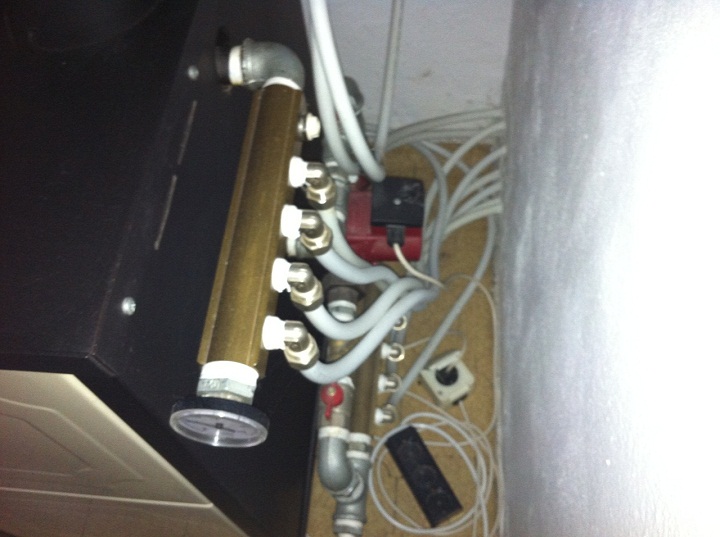

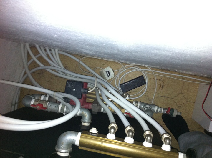

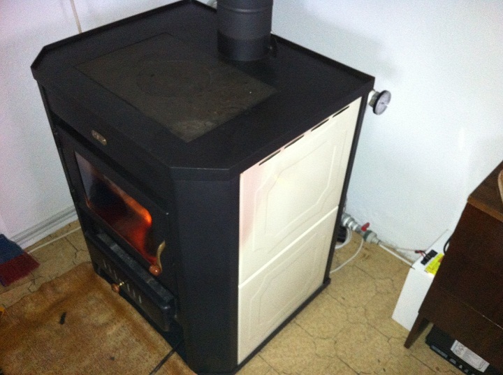

Здравейте колеги. Имам изградена парна инсталация в двуетажна къща с 7 стаи една от тях е баня. Отоплявам 5 стаи, включително и банята с камина прити 17 кв.риза + незнам колко отдавана мощ.
Имам 4 радиатора панелни на Корадо: 1600/600 2броя, 1600/500 1 брой и в банята 1400/500
Системата е изградена от един чичка (майстор), направи всеки радиатор отделен и остави тръби за добавяне на бойлер който няма да сложа по ред причини.
Сега искам да добавя още 3 радиатора 2 в хола и един в спалнята че един не стига (1600/500) и мисля да подменя инсталацията. Тоест да разделя маза и втория етаж. В момента трудно се поддържа постоянна темп на водата. Зареждам 2 чукана и водата е на 70 градуса след час е на 40 градуса. прикачам и снимки за да видите сегашната инсталация.

Чичката няма да влиза у нас вече :x Както се вижда от снимките всички тръби тръгват надолу, няма автоматичен обезвъздушител и всичкия въздух се задържа в печката следователно ври кат чайник.
дайте съвет как да се добавят още отоплителни тела, дали да го направя с ф16 тръби (сегашните) или нови ф20
Помпата е Грунфос 25-40 а разширителния съд е 20 литров

Не е виновна системата, а камината, тя си шуми, защото констриуктивно си е чист боклук.Като гледам количеството тефлон на връзките, човека не е бил много сигурен в себе си :-D, и няма какво да се вайкаш -толкова си платил. толкова си получил.

Гледам обезвъздушител си има ама е ръчен и трябва да се смени с такъв http://erkomers.com/products/product/41.html
