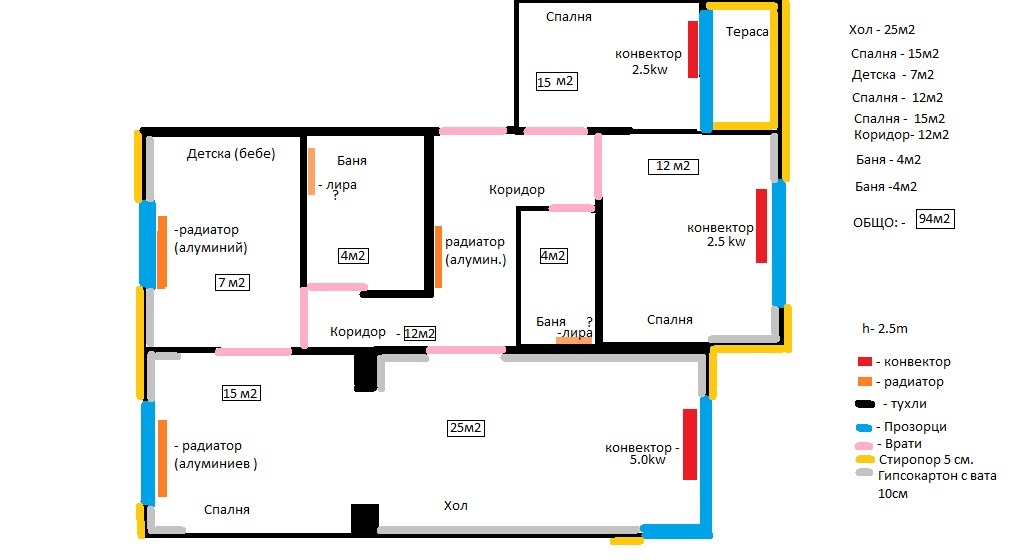

въпросът е мога ли да стопля 95 м2 и един бойлер 80л. с термопомпа от климатик Daikin FTX 71 GV или нещо подобно и какви отоплителни тела да подбера. Всички външни стени са изолирани с 5см. стиропор отвън и 8 см стъклена вата отвътре имам 3 см "фибран" под замаската и вата на тавана в хола , външните стени са тухла зидана "боламе" или както се казва на 12.5 см , което отчитам за грешка. Дограмата е алуминиева с термичен мост с нискоемисийно Ка стъкло
Като се има в предвид, че в голям студ ще се спират някой отоплителни тела.
Възнамерявам да сложа 3 конвектора,2 лири за баните и 3 радиатора (алуминиеви) по 12-15 глидера на максимална височина, според възможността.
От 5 години топля хола преходната спалня и една малка детска стая около 48м2 с един климатик
Mitsubishi MSZ-GB50VA, като не съм имал проблеми и в най големите студове за моята ширина (намира се в Благоевград).

Предвиждаш ли да се охлаждаш? Щото гледам едни радиатори? В България лятото си е горещо ;). Слагай си навсякъде вентилаторни конвектори, като гледам залагаш подово-стенни, а те духат нагоре и не причиняват дисконфорт като високостенното тяло на климатика.
За по-лесно отвеждане на конденза помисли за скрит таванен монтаж в таван на коридора и с въздуховоди да подава и смуче от съответното помещение.
Мислил ли си за фабрично решение?
За момента не предвиждам охлаждане, защото апартамента е на първия етаж и лятото е хладно.
От южната страна са конвекторите, не е проблем да спра радиаторите и лирите и да пусна само конвекторите лятото.Тръбите са полагани преди 5 години (16мм с алуминиева вложка, всички тръби се събират в мазето под едната баня, където ще са колекторите, помпата,разширителен съд,клапани за пълнене и предпазен за налягането в системата, топлообменника в прилежно изолирана кутия ), като мислих да правя парно или евентуално да чакам газ, но газ скоро при мен не се предвижда, за това всички тръби са изведени под прозорците. Реконструкции няма как да се правят защото всичко е завършено.

По въпроса за конвекторите, ясното е да са италиански
аз мисля да сложа
2бр.- 2.5Кв
1бр.- 5.00Кв. или поне 4.0-4.5Кв.
Нещо за броя на глидерите на останалите помещения ще коментира ли някой?

Не е за R410. Площта ми се види малка.
Отиди на сайта на SWEP, изтегли си програмкатаза сметките и дори да не е си купиш SWEP си вземи нещо със същата площ.
Колко смяташ че ще ти струва тази самоделна термопомпа?
joro_vn - специалист
1. Бойлера с това нещо няма да го стоплиш. Ще вдигне най много 50 градуса, а е 80 литров. Детето трудно ще изкъпеш, да не говорим за жената. Ако е по-голям-150, 200 литра ,може и да стига.
2. Не слагай алуминиеви радиатори по същата причина - ниска температура. По добре тенекиени.
