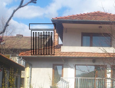

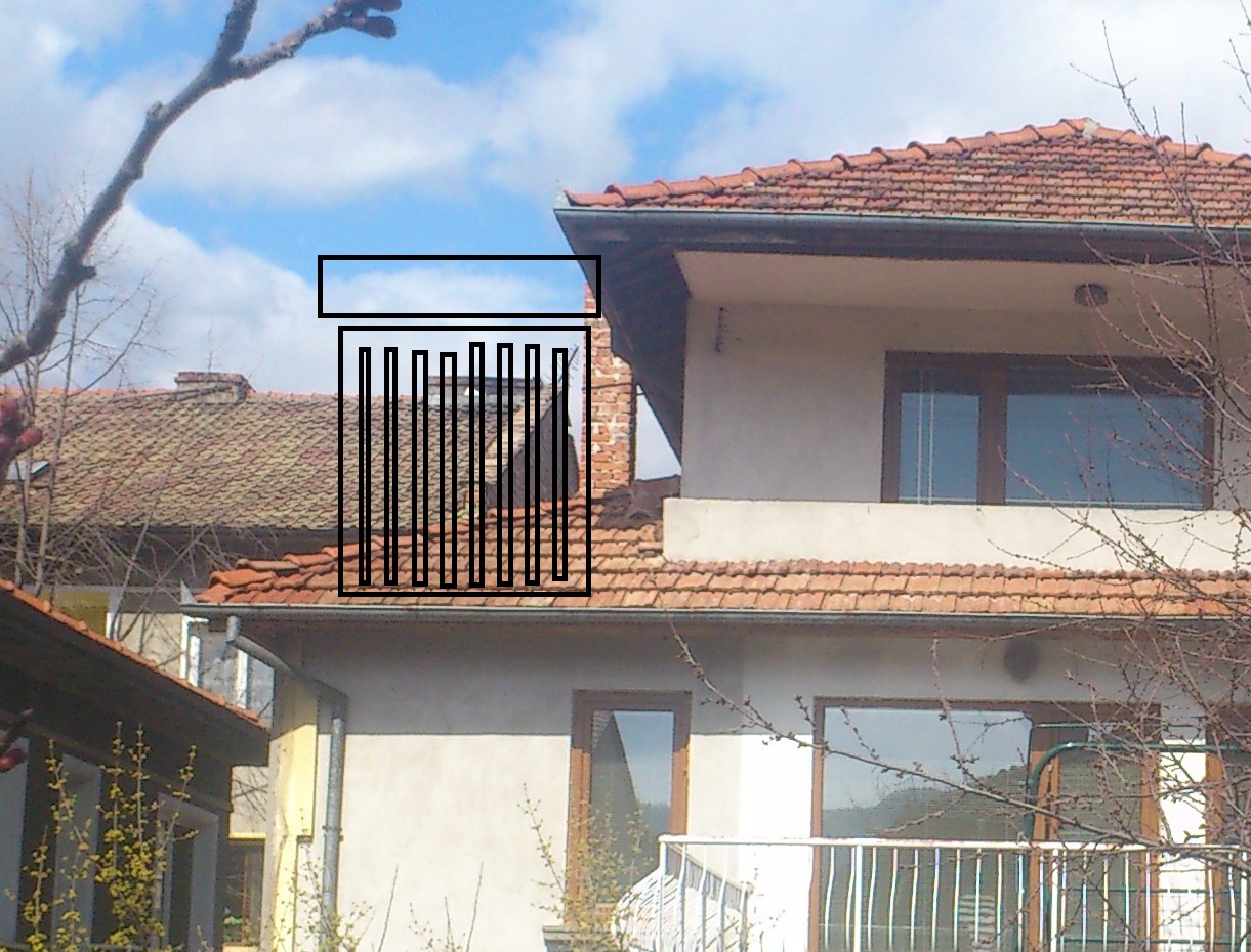

Имам проблем с решение относно извършване на сигурен монтаж на слънчев колектор. Избрал съм термосифонна с-ма под налягане - 150л, 15 тръби. Проблема е че горния покрив (на сн.) е трудно достъпен е неудобен за поддръжка на системата ако се наложи. Мястото което мисля че е подходщо съм показал в черно. Но за да се монтира без да пречи козирката на горния покрив трябва предните крака на стойката да стъпят на самия край да на долната козрка, почти до улуците. Там под циглите са само греди, няма плоча. Дали ще издъжи тежеста се чудя...при тежест пълна с вода около 270кг как се разпределя тежестта върху предните и задните крака???  Първо си мислех че тежеста е изцяло върху задните ....но май че греша. Моля за съвет какво мога да предприема от хора с опит в катерене по покривите...и не само ?

Здравей , няма проблем да се монтира на местото което си избрал , открива се место (махат се керемидите) където ще стъпят крачетата на покрива.Приготвят се метални планки с заварено метално краче което ще излиза над керемидите , захваща се планката за гредите с винтове , реже се отвор с флекс на керемидата -така че да се показва крачето .Горния край на крачето да съответства по форма с крачето на оригиналната стойка -двете планки се захващат с болтове , не се изключва и тотална заварка .Отвора в керемидата се обработва първо с лепило Церезит примерно , след изсъхване се маже със силикон от най якия в опаковка -салам .
 Няма страшно че си на ръба , монтажа на тръбите става странично , за целта е добре майстора да е вързан с предпазни средства
 .Примерно аз вчера при монтаж на подобна конструкция за 4 броя слънчеви плоски панела , си оставих пътечка до улука 40 см , за да мога да стегна холендрите и болтовете които закрепят панелите .В интерес на истината 40 см са страшно малко , като се има предвид че височината е 20 метра
 -а като заварях отпред стойката -единия ми крак си го бях пуснал да виси от улука , абе това не го правете у вас

filmatoplo Тези метални планки надлъжно на гредите ли, така не е сигурно че крачетата ще паснат под оригиналните ако под тях няма греда. Ако сложа една дълга планка напречно в предния край и избера местата за крачетата няма ли да е по-добре....макар че така захващането за гредите ще е по-труден май ??
И още ... за пробиване на керемидите мога ли да ползвам някаква боркорона за по-добър ефект?

По принцип си е пълна импровизация спрямо обстановката , аз ползвам шина 5мм , широка 80 мм -дължините си ги режа както преценя  за монтажа .Понякога планките не падат точно върху греда , избирам по голяма площ на планката и се разпределя тежестта по дъските -поне в предния край , там където тежи бойлера -външно понякога обединявам двете крачета с общ профил , на който ще лежи оригиналната стойка .Ако имаш достъп в подпокривното пространство -аз усилвам с някоя допълнителна греда ако наблизо до планката няма греда .По мой разчет -12 тръби са за 100 литра , при не голяма консумация
 може и да ги стопли 150 л с 15 тръби.Сега се сетих -топлил съм 300л с 30 броя тръби , макс 60-65 градуса вдига само.

Е, щом има рефлектори, те може би ще компенсират с някой друг процент, макар че сгурно ще се позацапат, ще намалят ветроустойчивостта и ще задържат малко повече сняг зимата.
Мисля че Филма точно за такъв монтаж ти говори... напречна хоризонтална планка, с вертикални крачета на размера на стойката.
Между другото провери още едно нещо - налягането на водопровода у вас и работното налягане на това, което ти предлагат. Тези системи обикновено работят на 4-5 бара и предпазния им клапан е на 6 бара... Така, че ако имаш повишено налягане вкъщи може да прави проблеми таква система.
