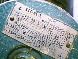

Чешка, много стара и в нета не намерих информация за него. Циркулационна помпа за отоплителна инсталация, но ми трябва данни за напора.
soton - специалист
Циркулационните помпи са създадени да въртят вода в затворен кръг,а не да създават напор.
kozl - майстор
Като съдя по дименсията J/kg и това, че 1Pa=J/m3, a 1 kg=1m3*g/1000, то излиза, че тази дименсия J/kg, отговаря на хектопаскали (закръглил съм g=10m/s2) . Или 41,2 хектопаскала са 0,04 атмосфери при дебит 0,65 l/s, обороти 2990 и мощност 98 вата. за другата скорост - другите данни (след чертата).

А според мен няма помпи, които са създадени да не създават напор. ВЕрно е, че циркулационните помпи са предназначени да работят с малък напор, както е вярно, че няма помпи създадени да създават само напор, но има предназначени да работят с много малък дебит и да поддържат сравнително висок напор.

Смятам, че нещо в изчисленията куца - няма как напорът да е 0,04 бара, по-вероятно е да е 0,4 бара
ПП: Открих грешката - механична, в последния ред:
kozl написа:
Една атмосфера е 100кРа, а 40кРа са 0,4 атмосфери :wink:

Ето тука може човек да си смята разни работи :-D.Колкото до дименсията J/kg, тя обозначава специфичната енергия, но може и друго да значи ....знае ли човек :)
kozl - майстор
Че не е реално 40 см напор -така. Но грешката не е това което е. Все пак 10 хектопаскала са 1 килопаскал. Може би този показател "Yr" означава нещо друго. Като се има в предвид, че може да приемем 1 литър че е 1 кг, считано за вода, тогава:
41,2 J/kg умножим по дебита в кг. 0,65 kg/s =26,78W Мощността във ватове е =g*&*Q*H

или 26,78 W=9,81*1000*(0,65/1000)*H или H=26,78/9,81/0,65=4,07m
Сега пък 4 метра :shock: 10 пъти повече.
КПД -то излиза 26,78/98=0,27 или 27%

е формулката за пресмятане( дименсиите са много важни), човек като се чуди или това не му е работа използва готови калкулатори.При 0,65л/с напорът е приблизително 1,5 м, но това е само при КПД 100%, което обикновено не е 100% :).
zmiori - специалист
Ипо двата метода резултата е един и същ, около 4 метра.
1 ат. приблизително равна на 10 метра.
0,4 ат. приблизително равно на 4 метра. /не 0,4 м/. :?
