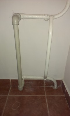

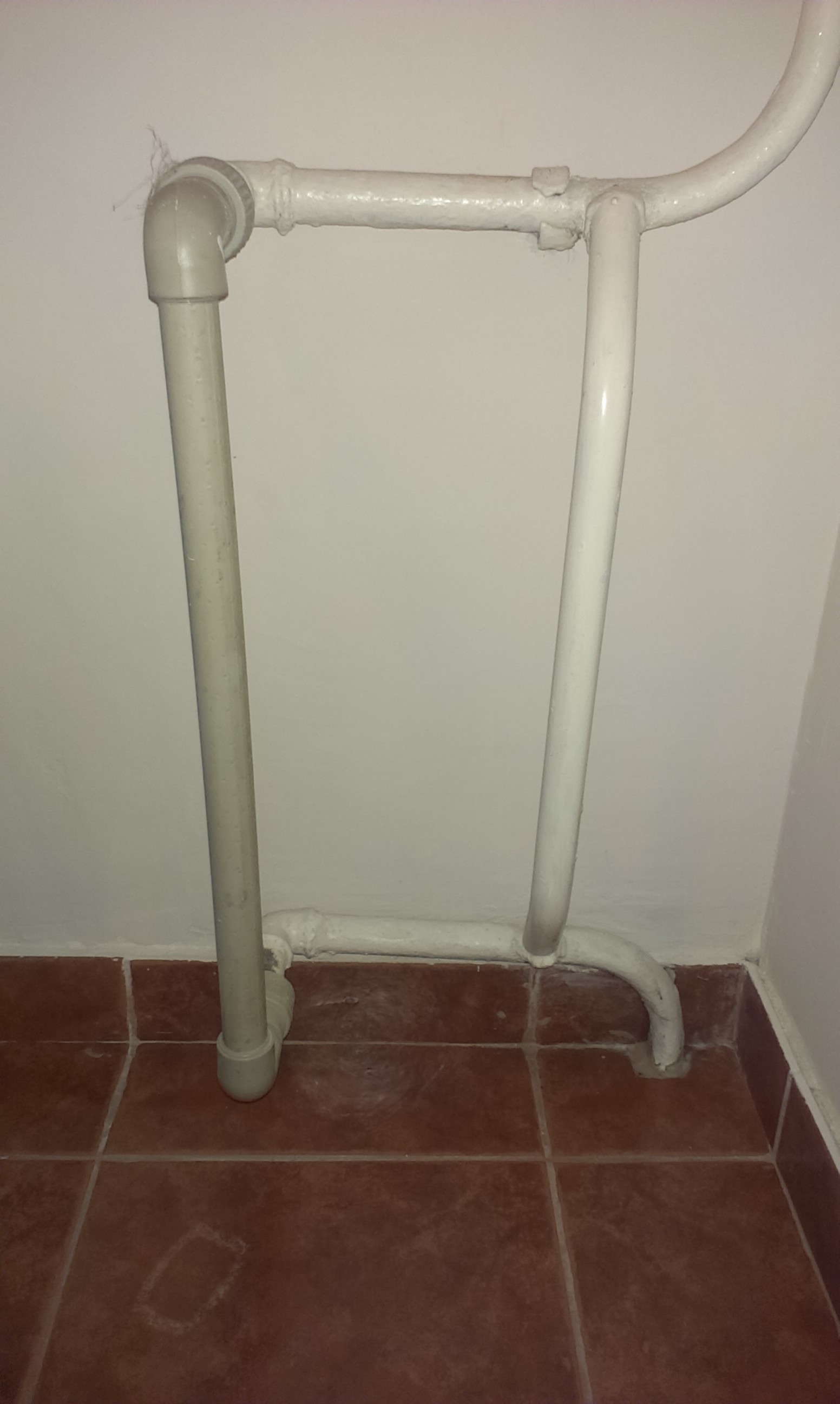

Ще снимам по - късно и ще кача снимки, но е горе долу е като не схемата постната от kalin72 само че между входната и изходната тръба на радиатора има връзка, за да може да циркулира водата ако радиатора е спрян. Макар че на схемата ясно са дадени термо вентила на входа на радиатора, докато при мен "не можело" да се монтират тъй като нямало да има достатъчно топла вода за останалите след мен, пък и нямало смисъл защото нямаме топломери. И в този ред на мисли някои да има идея как се ценообразува, предполагам че е на отопляема кубатура.

Качвам снимка на тръбите където трябва да има радиатор, металната тръба е тази която "шунтира" радиатора, а другата е вместо радиатор.
