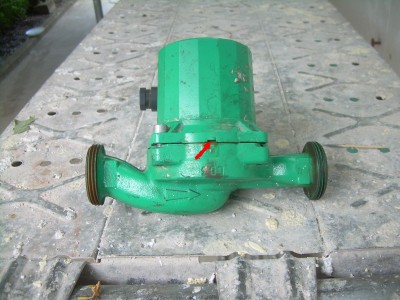

За голяма моя изненада ми прокапа помпата на парното. :? Отворих я и силиконирах гумената ганитура между охлюва и двигателя,но и така продължи да изпуска.Помпата е Вило 25/4 и мисля ,че е по-стар модел ,защото на последните липсва тази широка гум. гарнитура.Ако някой има идея как да се отремонтира,моля да сподели.Благодаря :prayer:

Махаш гарнитурата,почистваш добре повърхностите,нанасяш от този или подобен около 3-4 мм дебелина както излиза от фунийката без прекъсване,изчакваш около 5 мин. да образува кожичка и стягаш.http://masterlinebg.com/bg/%d0%bf%d1%80 ... %be%d0%bd/
minca - специалист
Владо,така направих,но...... .Oт следата на водата установих,че идва от към ротора/лека ръждива следа/.На снимката ще забележиш

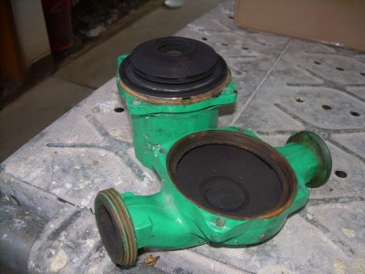

Извади ротора и снимай. Може да е фибърчето.
ESPACE - майстор
Извади ротора и виж металния кожух около него. Помпата е с мокър ротор и като се разбие лагер, ротора протрива кожуха и теква. Никакви фибърчета няма, само гумената гарнитура. Тя изолира Реално мократа част(ротора) от сухата(статора).
