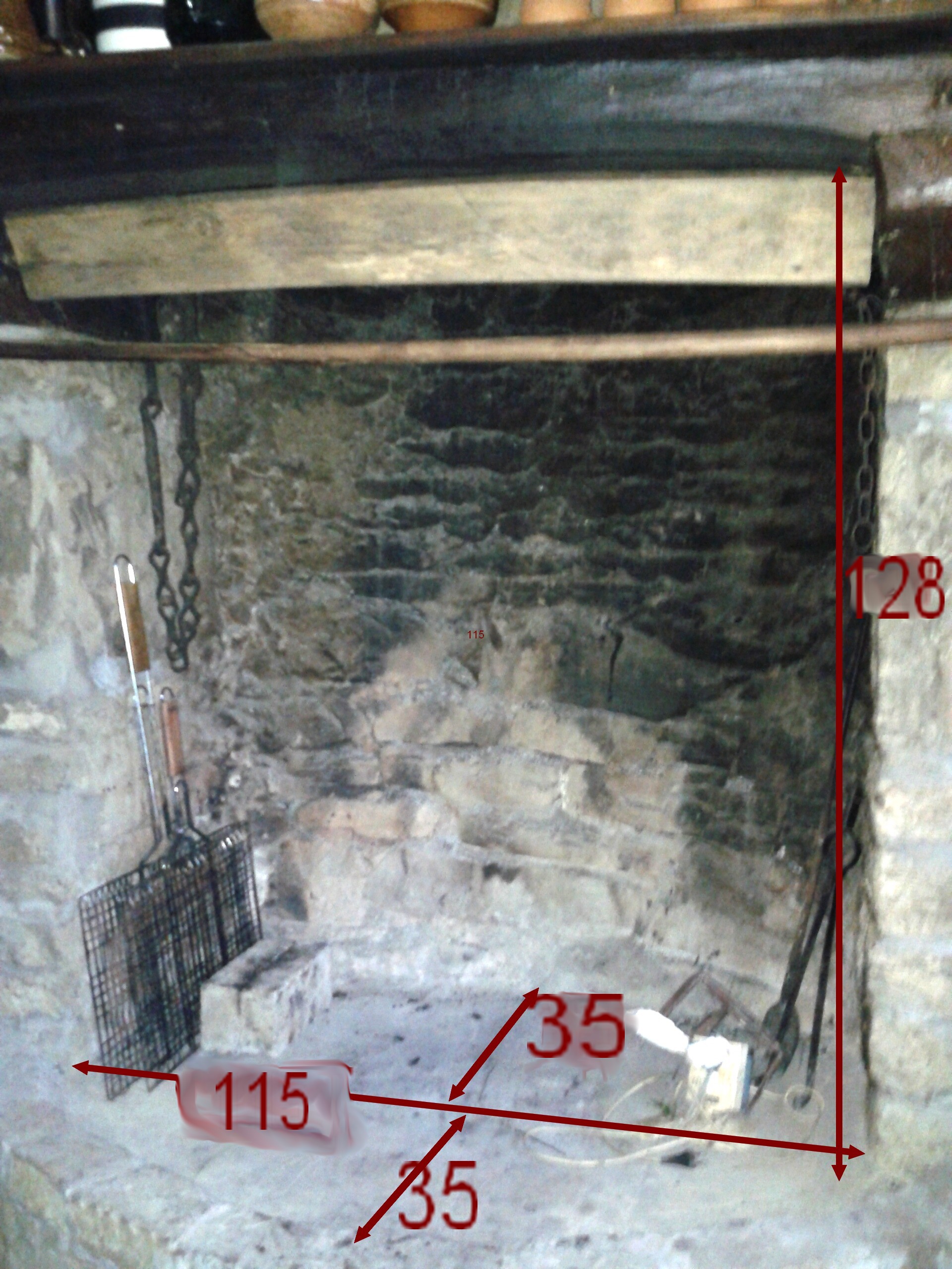

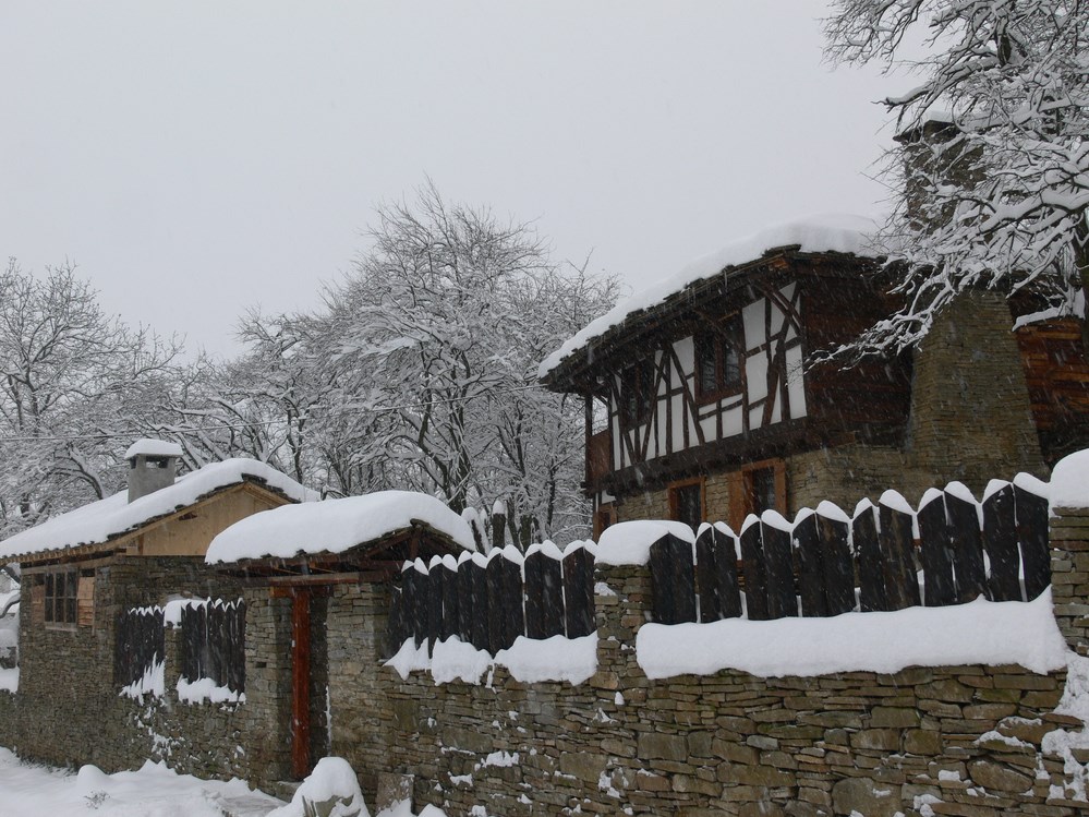

Притежавам стара къща в района м/у Ловеч и Троян-330м.н.в. Приземния етаж е камък 70-80см. Втория етаж е дървена конструкция с външна изолация 10см. Стиропор и вътрешна 5 см. Каменна вата от леката и гипсокартон, на тавана върху гредореда има фолио, 10см. каменна вата плътност100 и отново фолио. Дограмата е ПВЦ с двоен стъкло пакет. Прозорците са малки спрямо големината на стаите/16м2 , 12м2, 12м2/. Височината и на двата етажа е 210см.В приземния етаж има помещение/ 8х3м./ и старо огнище, което при реставрацията на къщата запазих с идеята да ползвам така както е. Поставена бе само една клапа в най горната част на комина, но която въобще не действаше – когато не гори огнището помещението изстиваше, въпреки два радиатора по 2500W. Комина е външен зидан от камък не измазан в частта на димосборника на огнището е 110х50см. и нагоре се стеснява до 50х50см., горният му край е на 10-15см над върха на 4 скатен покрив с тикли /плочи/.

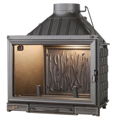

Реших да вградя в огнището горивна камера и с един въздуховод до подпокривното пространство да отоплявам трите стай на 2-я етаж.
1. Подходяща ли е посочената по долу камера
2. Един въздуховод ф -110 - 120 ще е достатъчен за втория етаж?
3. Какъв диаметър да е въздуховода за външен въздух към камината.

Димоотвода можеш да го съобразиш с изходящия диаметър на горивната камера и да си избереш изолирани елементи от неръждаема стомана, които да завършват до ръба на зидания комин и да не развалят автентичността на къщата.

Мисля, че не сте разбрали въпросите ми. С комина мисля, че в момента няма проблем, диотвода на камината е ф200, комина ми е както писах 50х50. Проблема е какъв трябва да бъде диаметър на въздуховода от булото на камерата до втория етаж. Втория въпрос е за външния въздух, какво количество въздух следва да се подава размер на въздуховода.
За мен по лесния начин за пренос на топлина е чрез въздуха, водата е свързана с по-вече работа и материали изисква средства и поддръжка.
