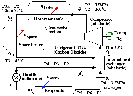

Над 60 фирми производители на термопомпи(от цял свят включително и азия) преминаха на CO2.Какво ги накара да сторят това:
1.Невероятен COP между 3,5-4 за машини на въздух-вода при температура на въздуха -20- -25 C (Минус 20 градуса по целзий няма грешка)7,8-8,2 за вода-вода.
2.Температура на водата до +90 градуса по целзий.
3.Никакви вредни емисии.
Ето и схемата на Машина на CO2
lavka86 - специалист
Производителите заменят фреона с въглероден диоксид, защото той се изпарява при -78.5 градуса по Целзий. При фреоните температурата на изпарение е около -11,8 до -52.4 градуса. При този процес /цикъл на Карно/, колкото е по-ниска температурата на изпарение, толкова по-малко ел. енергия се изисква за работата на термопомпата. Затова СОР е по-голям.

unicata - специалист
Колега къде го видя тоя КОП 3,5-4 при темп -20
аз погледнах няколко брошури но не видях такъв КОП
ето тази на Sanyo дава коп 1,8 при -7
http://www.air-solution.at/at/etc/CO2_W ... epumpe.pdf
Kolikovski - напреднал
Цикъла на СО2 е транскритичен- тоест до преди дросела няма кондензация, а само газоохлаждане- при Т над 32 градуса. Тези термопомпи са способни да загряват водата до 100 градуса, но не са с много висок СОР. Преди шест години сглобихме такава и я тествахме в тестовия център на Арсенал Рисърч във Виена. Това беше по една програма на Европейската термопомпена асоциация. Налягането в топлообменниците достига до 120 бара. И компресорите са специални и доста по-скъпи. http://www.ehpa.org/uploads/media/EHPA_ ... er_8_4.pdf
