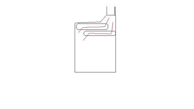

Не мисля да го заварявам - цял радиатор от 6 ребра примерно...Има си изводите. Само един външен обков. Или 2 по 6 ребра с външни връзки.
Нещо такова и само да го обшия с ламарина.

Мога да сложа 2 един до друг примерно така. Колкото до окисите - не знам, но иначе имам един алуминиев казан в който си варя буркани от 10 години на джанта и не е мръднал.

Значи аз искам да си грея къщата по ефективно, а не басеина :wink:
Предполагам че 15-20 киловата ще ми стигнат.
Тъй както го мисля ще е разглобяемо и нищо няма да ми попречи да го свалям накрая на сезина за една пароструйка евентуално :) Ще е леко и няма да губя кой знае колко антифриз ако му сложа 2 крана. Но това е в краен случай. Дори и да е с гумени уплътнения едва ли ще изгорят при 80-90 градуса. В колите това си е нормална температура.

Я, виж колко е температурата на топене на алуминия и тогава експериментирай.Не случайно много хора ползват чугунени радиатори за тази идея, но чугуна издържа доста повече, а и чугуненото ребро е почти изцяло в контакт с циркулиращата вода, докато при алуминиевите глидери не е.
