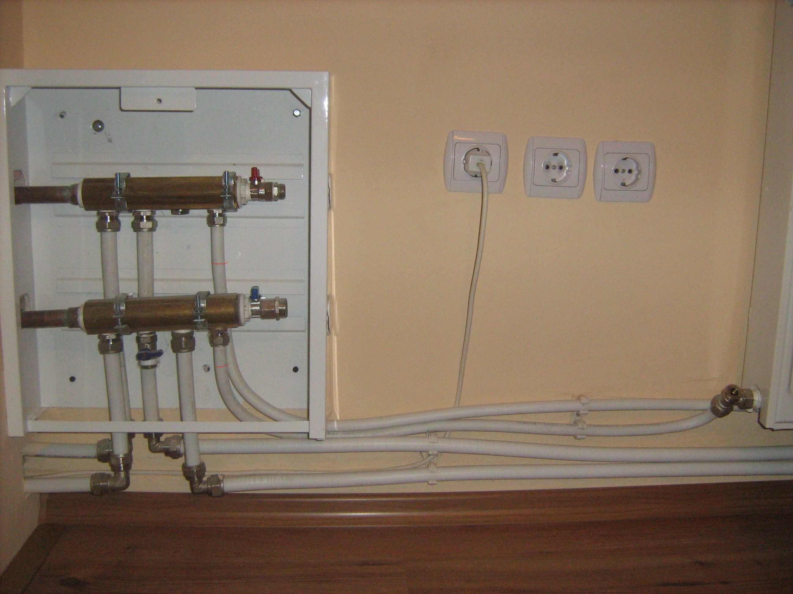

имам следния проблем-вчера след първо запалване, радиаторът който е в стаята на камината е студен
системата е затворена на три кръга, този радиатор е на отделен кръг, тръбите към него също бяха студени, само в началото бяпха топли, както съм отбелязала на снимката
обезвъзушихме радиатора, вода си излезна веднага
тази година заграждахме камината, и за първи път след това я пускаме
всъщност правихме една контрола, но този не си спомням дали работеше
може ли да е някакъв боклук в системата, или не е свързана правилно

Да, така е от това, което виждам! Първо пробвай да пуснеш помпата на по високи обороти. Тръбата ти е по малка и съпротивлението там е по голямо от колкото към другите кръгове.
iliana - специалист
да по-тънка е тази тръба
значи да пусна помпата на по-високи обороти
или да спра другите радиатори
дали ще стане
това всеки път ли трябва да го правя , или само сега
не може да е някакъв боклук-това по ме притеснява
Притворете крановете на другите радиатори.
Ако пак не се затопля проблемния тогава търсете запушване около него.
Докато крановете са притворени следете температурата на камината!
Трябвало е да сложите кранове на колекторите за по-удобен баланс на системата.

ако има запушване-опасно ли е да я паля
щото докато чакаме майстора, да стоим на топличко
Ако е запушване ,то може да е от наслагване на боклуци (утайки,калчищта...) на изхода на проблемния радиатор и да се пренесе по системата ,като ще затлачи филтъра преди помпата. Т.е. ще е по-добре да изчакате майстора.
Филтъра чистен ли е ?
На снимката не се вижда входа на радиатора.
iliana - специалист
филтърът е чистен лятото -ще го чакаме тогава
помпата като работи се чува сякаш вода преминава през нея, не бълкубане, а друго-преди бе по-безшумна
но не само радиатора е студен а тръбите към него също-може боклуците да са в началото на тръбите-ако е това

A секретното кранче отворено ли е? Пък и другото?
VLADO66 - майстор
Няма обезвъздушител на колектора :?И секретното кранче на радиатора ми се вижда затворено.
iliana - специалист
верно няма обезвъздушител на колектора
ами ако има въздух как ще излезе
снощи с един имбус уж го отворихме радиатора -ама не гарантирам :-D
