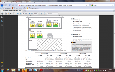

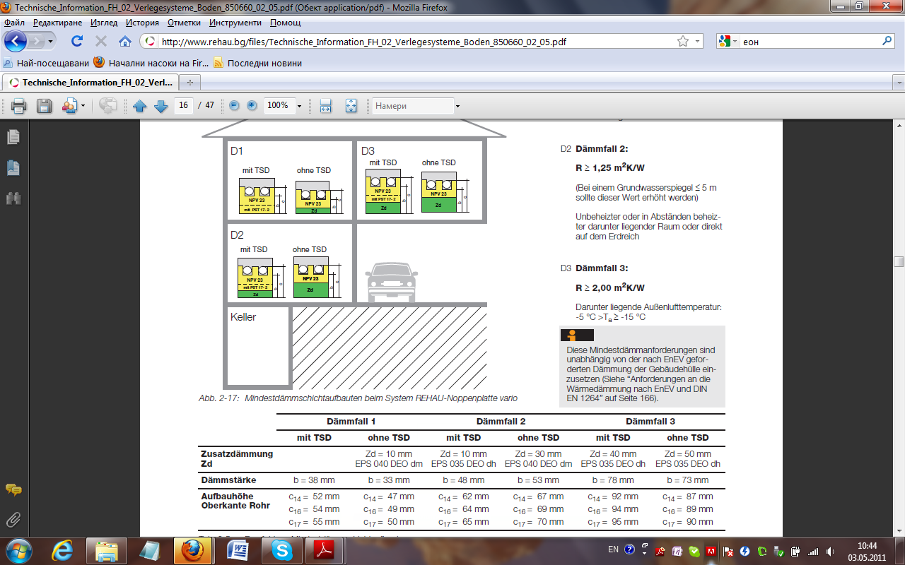

Не е на партера, отдолу е помещение, което не се отоплява постоянно. Вземи прочети малко технологични инструкции - Рехау, Овентроп и др. Там е дадена дебелината на изолацията при различни случаи. Ето една картинка, където е показано колко да бъде допълнителната изолация, под основните изолационни плочи, които са дебели 2.5см под тръбата:
vkamenen - напреднал
Благодаря за картинката. Може ли по-голяма извадка или целия документ, защото не се разбират добре указанията?
LazarGanev - "Велик майстор"
Ами влез в сайта на Рехау - линка се вижда на скрийншота
Линка го бях пробвал и ако работеше за мен, нямаше да пиша.
Съжалявам, не можах да намеря актуален линк. Имам на хартиен носител - ако трябва да сканирам нещо - кажи
