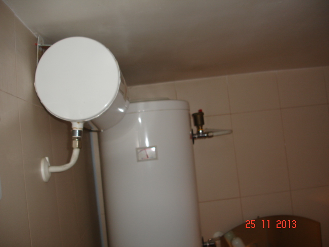

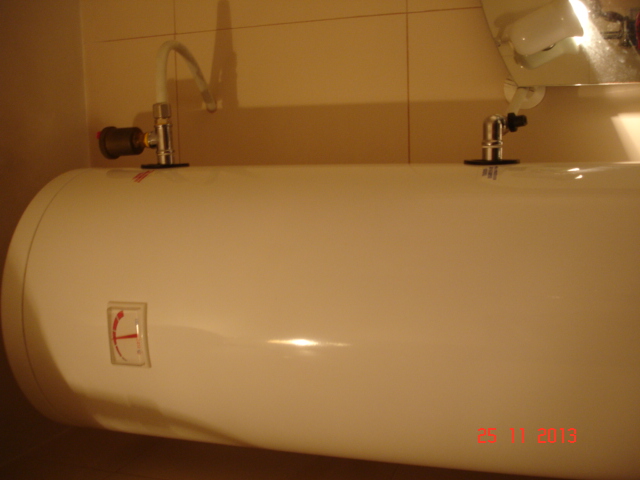

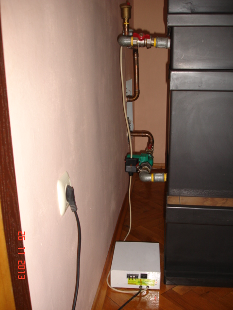

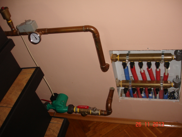

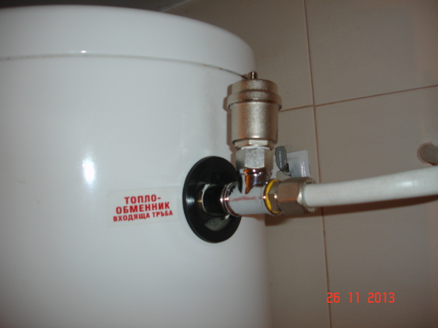

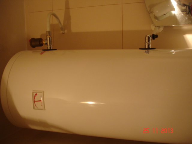

правилно ли са монтирани тръбите за бойлера?
моля помогайте.клапана прокапа
gogitko - специалист
Да беше завъртял снимката.От горе е входа.Обезвъздушителния ли?
igt - специалист
Дай повече информация.Отворена или затворена система. Направи и други снимки.
syncho - майстор

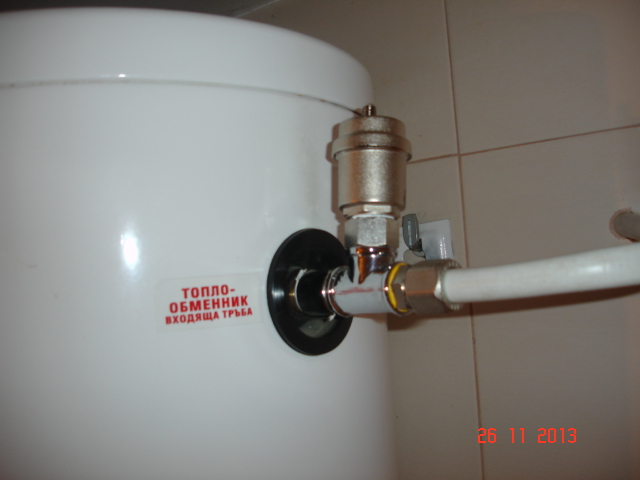

Добре щеше да е да сложиш кранове на този бойлер. Клапана е почнал да капе най-вероятно, защото е дигнал налягане. Клапана на серпентината ли ти е или на топла/студена вода? Ако е на серпентината си регулирай нялягането в системата, ако е на топла/студена битова вода добре е да провериш входното налягане на ВиК инсталацията, защото на места в страната е изключително високо (над 10 атм) и е опасно и за смесителите и за бойлера. Това се поправя с ограничител на налягане, който се слага в началото на водопроводната инсталация - някъде при водомера примерно.

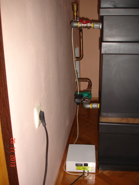

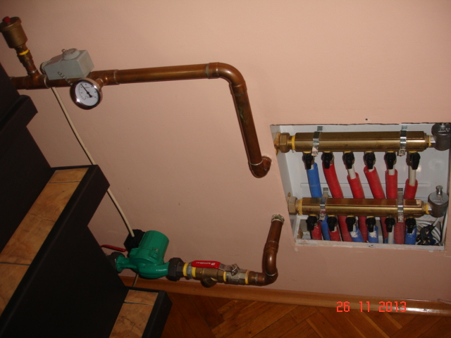

отворена система.клапана го смених,намирасе на входа на серпентината.досега не сам успевал да загрея бойлера с камината!
syncho - майстор

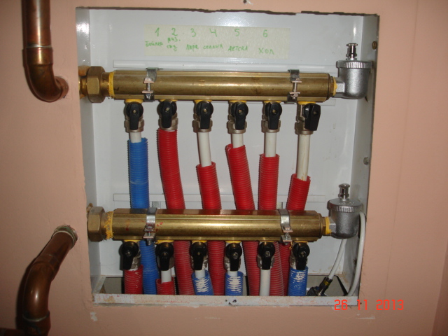

Това се случва най-вероятно, защото топлата вода от бойлера циркулира и по радиаторите образно казано. Не виждам да имаш вентил, който да отваря и затваря по температура. Т.е. настройваш го на 60С и почва да отваря, само когато водата е над 60С и тогава ти се топли бойлера на 60С минимум. Като падне температурата, затваря, за да не го охлажда по радиаторите.

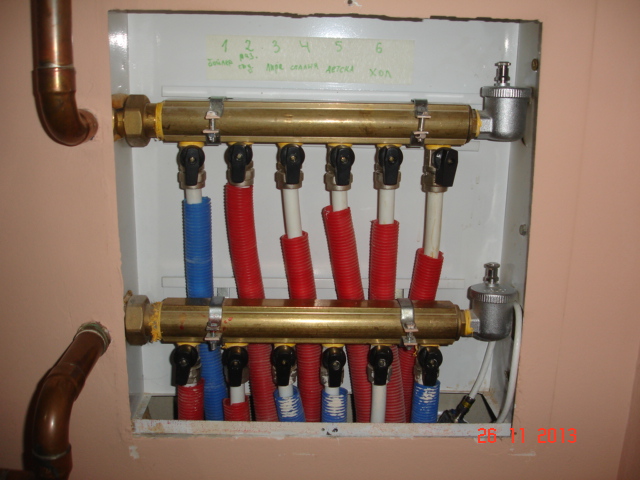

в момента бойлера е студен,не съм го пускал(към тока)искам да го затопля с камината
syncho - майстор
Ако искаш само него да стоплиш, сложи дърва в печката, затоври мини кранчетата към радиаторите от колекторната кутия, но остави това, което отива към разширителния съд. Сложи малко дърва, защото бързо ще почне да загрява и следи температурата, за да не прегрее. Ако тръгне да прегрява отваряй към радиаторите.
