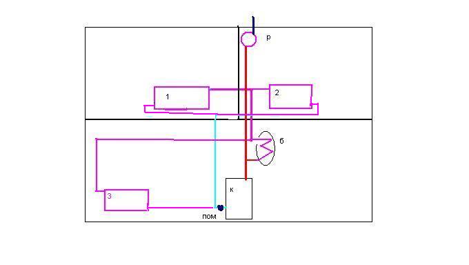

Здравейте уважаеми сьфорумци.......! Искам да помоля някой който е вещ по темата за локално парно да ми прати схема на инсталация без циркулационна помпа .Искам да захраня един бойлер на пьрвият етаж и два радиатора на вторият, бих искал да знам размера на трьбите наклоните които трябва да се спазват мястото на Р Сьд и вьобще схемата за изработване на парното .Благодаря предварително за което ........и да обясня защо искам тази система без помпа .......това нещо искам да го монтирам на село при родителите ми а те са вьзрастни и не биха могли да се справят сьс ситуации на затворена система Благодаря Ви отново

Това направих при моите родители. Къщичката е една голяма дневна с баня и кухня бокс отдолу и 2 стаи отгоре. Първо беше камината с двата радиатора и бойлера-с една серпентина. Само тъмночервеното и синьото са тръби 3/4 , всички останали тръби са с алуминиева вложка ф20. Разширителя е на нивото на гърдите на старците за да следят нивото на водата и евентуално да доливат. Понеже зимата се случват повреди по тока от снега и понякога нямат ток по 2 дена докато я оправят и затова я направих на самотек. Оказа се, че да е топло долу, горе не се седи от жега и добавих още 2 радиатора под номер 3 в дневната. Помпата я сложих след 2годишно ползване - вероятно вдигна се кпд-то на системата. С нея камината едвам гори и е нормално топло навсякъде. Няма байпас на помпата. Без да работи всичко си е нормално и мисля че е ненужен. Помпата работи само на 1-ва степен. На всички радиатори съм сложил обезвъздушители и съм гледал наклона да е към тях.

[quote="ivanovbg"]Чак пък толкова сметки за едно селско парно...
Това направих при моите родители. Къщичката е една голяма дневна с баня и кухня бокс отдолу и 2 стаи отгоре. Първо беше камината с двата радиатора и бойлера-с една серпентина. Само тъмночервеното и синьото са тръби 3/4 , всички останали тръби са с алуминиева вложка ф20. Разширителя е на нивото на гърдите на старците за да следят нивото на водата и евентуално да доливат. Понеже зимата се случват повреди по тока от снега и понякога нямат ток по 2 дена докато я оправят и затова я направих на самотек. Оказа се, че да е топло долу, горе не се седи от жега и добавих още 2 радиатора под номер 3 в дневната. Помпата я сложих след 2годишно ползване - вероятно вдигна се кпд-то на системата. С нея камината едвам гори и е нормално топло навсякъде. Няма байпас на помпата. Без да работи всичко си е нормално и мисля че е ненужен. Помпата работи само на 1-ва степен. На всички радиатори съм сложил обезвъздушители и съм гледал наклона да е към тях.[/
Благодаря Ви за схемата в общи линий и аз сьм го замислил така за да не сьм зависим от тока .Имам само един вьпрос по схемата :
Напорната трьба директно отива на разширителя и ми направи впечатление че бойлера е свьрзан последователно на нея,не мога да разбера от напорната трьба ли са свьрзани входовете на радиаторите или само от тази след бойлера ,това заради бойлера ли е да се нагрява по добре и да не прегрява ситемата май.
Много интесна схема мисля да я пробвам .........Благодаря Ви пак за нея очаквам да ми отговорите на вьпроса

Радиаторите на горния етаж се захранват от главната подаваща тръба по-ниско от РС. Ако допуснеш грешката да ползваш РС като разпределител и додата да циркулира през него ще имаш страшни топлинни загуби и изпарение на вода, което пак са топлинни загуби. Затова връзката се прави едно 50см по-ниско. Радиаторите на първия етаж се свързват последователно на такоива от втория етаж само ако няма достатъчна денивалация, иначе е по-добре да са успоредно.
Каквото и да направиш парното ще работи, но дали ще работи ефективно е друг въпрос.
Ако тръбите са ти прекалено тесни или температурната разлика ще се качи много, което води до неефективно използване на радиаторната площ, от там намаляване на мощността на радиаторите и не добър режим на работа на котела и риск от конденз.

Тръбата от камината е права до разширителя - 3/4 поцинкована. Има разклонение за бойлера и от него тръгва за радиаторите с тръба ф20 с алуминиева вложка и няма връзка с тръбата на разширителя. Сборната тръба от радиаторите - синята също е 3/4 поцинкована. в разширителя има около 4 пръста вода и обикновено е леко хладка, независимо че радиаторите са горещи. Бойлера го вързах таака за да загрява повече. Имай в предвид че ако серпентината е само на фланеца отдолу няма да работи системата гравитачно.

ivanovbg написа:Тръбата от камината е права до разширителя - 3/4 поцинкована. Има разклонение за бойлера и от него тръгва за радиаторите с тръба ф20 с алуминиева вложка и няма връзка с тръбата на разширителя. Сборната тръба от радиаторите - синята също е 3/4 поцинкована. в разширителя има около 4 пръста вода и обикновено е леко хладка, независимо че радиаторите са горещи. Бойлера го вързах таака за да загрява повече. Имай в предвид че ако серпентината е само на фланеца отдолу няма да работи системата гравитачно.Благодаря Ви за разясненията мисля че вече всичко ми е ясно остава само да монтирам системата и ще ви пиша как работи
бойлера е сьс вьтрешна серпентина и се захраннва от страни по начина който сте показали
