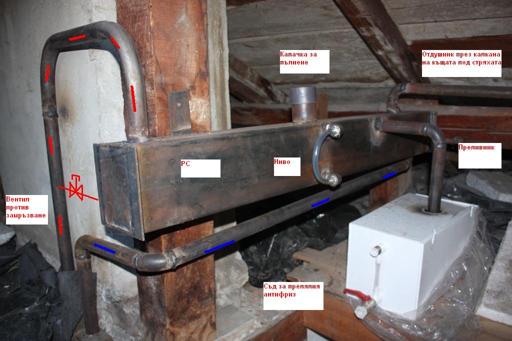

Предвидил съм връзка за циркулация, но не съм я поставил, защото системата е пълна с етилен гликол и съдът не съм излолирал (под покрива е). Само съм отвел отдушника навън, а преливника в друг съд с капак.
http://www.napravisam.bg/forum/download ... &mode=view

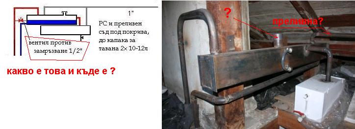

На гърба на РС ниско долу срещу подаващата тръба съм оставил заварена муфа 1/2" за циркулационната тръба. За да сложа връзката ми трябва една муфа на подаващата тръба едни вентил и парче тръба.
Тези две тръби по 1" преди това захранват с разклонение два радиатора. Над разклонеието се затоплят само на 30см-по нагоре са студени.
alsted - майстор
PCL82 написа:
Би ли пояснил?

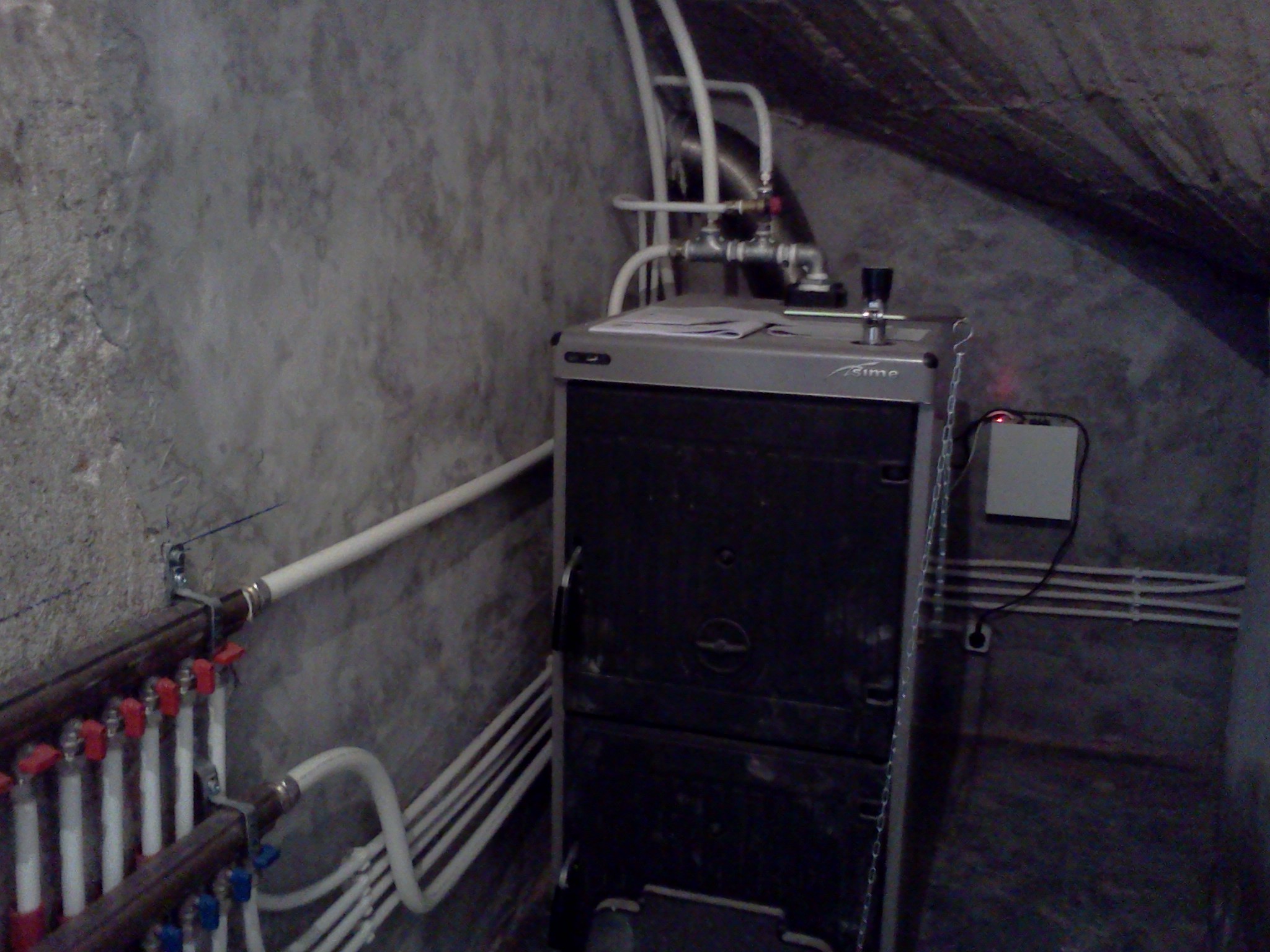

reevil - специалист
Тръбата до съда минава през стая- ще е на положителни температури. След това от пода на тавана до върха на разширителя има един метър като всичко това ше го навия на дебела топка минерална вата(поне 3 пласта) ще го увия и с найлон. Разширителя е до комина на котела, който все пак ще изпуска някаква топлинка. Мисля да облека комина заедно с топката от минерална вата, в която е съда с още един пласт по-твърда каменна вата.
Кофтито ще е при евентуална нужда от обслужване-протичане, да не дава Господ.
Иначе парното има предпазен клапан на 1,5бара(вече монтиран както трябва)
Още нещо интересно забелязах. Котела е примерно на 50 градуса.Тръбата към разширителя е хладка(няма циркулация).
Спирам помпата, котела за 10мин дига до 70-75 градуса, но понеже няма принудително въртене тръбата към разширителя почва яко да се нагрява-поне до 2 метра със сигурност е гореща. Скоро ще направя проби до колко може да се нагрее.
Мисля си че с добра изолация и този метод със спиране на помпата от време на време бих могъл да изкарам големите минуси, все пак са не повече от седмица в годината.
Ето го котелчето и връзването

Намерил си и схемата ми. Долу съм надписал снимката. За да отговарят нещата на схемата трябваше да се завари една муфа на подаващата тръба за връзката против замръзване и още една муфа на отдушника за да се отвеждат пари от антифриза от преливния съд директно навън и съдовете да нямат изпарения вътре в къщата. Но имах разправии с майсторите и реших това да го оставя и да минем към пробите. Тя бяха скептични докато парното не загря за има няма 20-30мин и се ометаха като пръдня щом си получиха парите. Приеха да правят проекта ми без да са убедени че ще сработи и не влагаха много старание,а аз постоянно им првех забележки за мърльовщини. Вентилът против замръзване създава циркулация през съда, а подаващататръба продължава нагоре и се зауства с плавни дъги отгоре на съда, за да отведе парата в случай на завиране. Понеже в тази част се движи само пара примесена с водни пръски не съм гонил да е по-ниско от отдушника.
reevil написа:
Това, че РС ти тръгва директно от котела е от полза-виждаш сам, но ми се струва рисковано както го мислиш. Определено не е по правилата и не ти го препоръчвам. Винаги можеш да забравиш и да стане беля. Затова защитните мерки трябва да работят без намеса на човек и да не зависят от наличието на ток и т.н.
filmatoplo - майстор
Таман това щеше да предложа като решение , а то е -минимална циркулация през разширителния съд , на снимката се вижда много ясно как ще стане с монтажа на крана в червено , ако е отворен леко там ще циркулира течност и съда ще стане един вид радиатор с инсталацията , ще загрее против замръзване :wink: .Изолация нека си има допълнително .В место кран може да се монтира ел клапан който да сработва по ниска температура например под 5 градуса .
