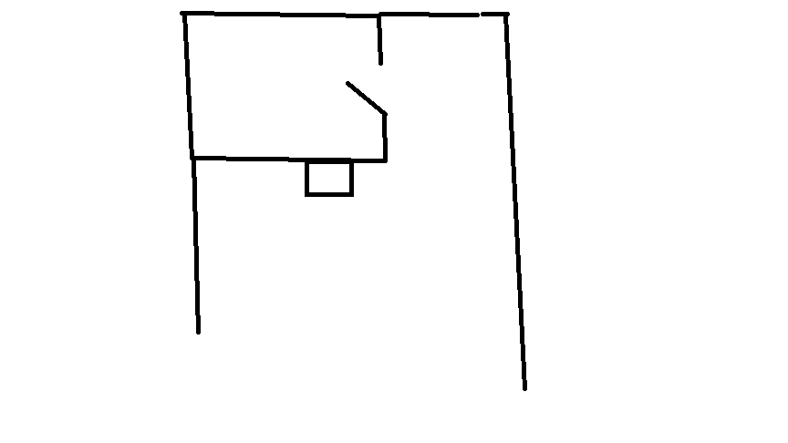

Отопляваме се с печка на дърва. Печката работи добре, топли много.
Печката е към стената на съседната стая, а вратата е след завой от 90 градуса, на 2 метра.
Ето и картинка:
Може би всеки от вас се е замислял как да отведе топъл въздух в съседната стая. Защото колкото и да надувам печката (а когато е много усилена пък става много горещо и неприятно) през този завой почти нищо не затопля съседната стая.
Мисля си за някаква тръба с вентилатор вътре, ама как ще стане не ми е ясно.
Ако има подобна тема, може направо да ми дадете линка и там ще прочета и ако имам въпроси, ще питам.
Благодаря.

Трябват ти две дупки в стената-една долу при пода за студения въздух и една горе при тавана или може би по-ниско за топлия въздух. С един или два вентилатора на двете дупки ще завъртиш въздуха между двете стаи и ще ползваш допълнително естественото движение на топлия нагоре, а на студения надолу.

Така с дупки е добре. Аз обаче в първия пост пропуснах да напиша, че не искам да пробивам дупки. Мисля си за три тръби с две колена и вентилатор. Всичко това е само за през деня, просто отварям вратата, слагам да подуха и вечерта затварям вратата.
Та въпросът ми е какви тръби се ползват, какъв диаметър, вентилатор? Има ли направо купешки системи с вградени вентилатори в тръба? Нещо такова.

На твое място бих помислил за вграждане на задната част на печката в стената зад нея или пък някакъв декоративно оформен отвор зад печката за да може да топли и другата стая.

Най-лесно и евтино е един настолен вентилатор да духа към другата стая през вратата... :wink:
galin56 - специалист
За топлене на две стаи с една печка аз се сещам за 2 решения - водна риза и радиатори и 2-ро с въздухообмен. Щом с отворена врата не става, отивам и аз на мненията на по-горе писалите. Две дупки в стената горе и долу и 2 вентилатора примерно като за баня, но по-безшумни. Минусите са 2 - шумоизолацията и ако пушиш в хола дима отива в спалнята. Иначе с тия тръби и вентилатори - казват се канални вентилатори и въздуховоди. Напиши в гугъла канален вентилатор и ще видиш за какво става на въпрос. Но само си предствям каква картинка е да закачиш въздуховода с вентилатора някъде си "хвърчащ" и да го насочиш като оръдие срещу вратата и после вечерта да го сваляш. Звучи малко .... и аз незнам каква дума да използвам - може би абсурдно.
