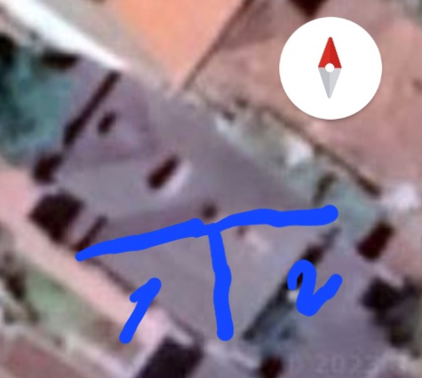

Здравейте, може вече да е писано по тази тема адски много, но ще помоля за съвети и мнения.
Закупих си от sunsystem, готов комплект за инсталация с 120л бойлер с две серпентини.
ПАКЕТ 120 ЛИТРА:
Бойлер MB PRL 120V ЕМАЙЛ – 3 kW – 1 бр.
Соларен колектор PK SL FP 2.00 m2 – 1 бр.
Стойка за колектор – 1 бр.
Соларна помпена група – 1 бр.
Соларно управление DeltaSol BS4 – 1 бр.
Топлоносеща течност Propylene Glycol – 5 л.
Соларен разширителен съд SMF 12 – 1 бр.
Бойлерът, ще бъде монтиран в банята, като тръбите към слънчевия колектор минават през тавана, общо около 5 метра тръбен път.
Помпата, мисля да я сложа в подпокривното пространство с разширителния съд, да не е в банята,тъй като не знам дали са ip45 като след това ще направя малка стая метър на метър, с изолация.
Контролерът, ще бъде точно пред банята, където ми е предпазители за включване и изключване, като мисля да направя малко по голямо табло за вграждане да монтирам управлението, както и wifi модул за управление на бойлерът, кога да включва и изключва.
От контролерът трябва да пусна три кабела, един за температурата на бойлера, един до колектор за температурата и един до помпата.
Ето и въпросите:
Какъв е оптималният наклон, също така кой скат ще ми препоръчате на къщата?( по долу на снимката)
Какъв кабел е подходящ за температурните датчици, тъй като е слаб волтаж да няма смущения от кабела до помпата, тъй като ще вървят паралелно?
Примерна схема кое след кое, от слънчевия колектор до бойлерът?
От къде мога да си купя гъвкави неръждаема тръби с изолация и Какъв диаметър, ще е подходящ?
Течноста от най горната точка на колекторът ли се налива?

Предполагам нямаш много опит със заварки на медни тръби. Не ти препоръчвам стоманеното гофре. Иначе изолацията се закупува отделно в зависимост от размера на тръбата. При мен панела е на 45градуса на юг/ югозапад.
Кабела до термодатчика ми е обикновен за тонколони. Не съм забелязал смущения.
Пълни се от долу през студената вода. Пълначка няма ли към комплекта?
