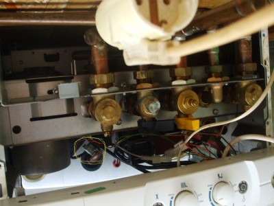

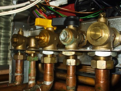

Къде се намира кранчето за допълване на вода в отоплителната инсталация на този котел
защото налягането бавно спада.И ако може по какъв начин става
самото допълване.Благодаря!

Тая система някога е пълнена от някого. Огледай се в банята да няма някой кран за допълване към отоплителното тяло. Иначе идеята на французите с маркуча е потресаваща - въпроса е в коя наденица са го скрили :-D

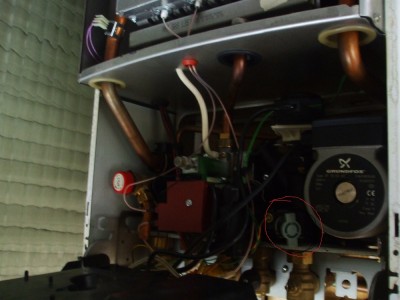

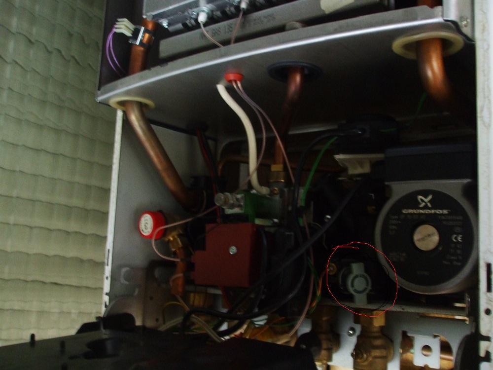

Благодаря на всички.Продължавам с търсенето и го открих дано помогна и на други да не се лутат като мене.Намира се на трипътника до датчика за налягането при мене е в сиф цвят.Маха се стопорния шплент и се върти обратно на часовниковата стрелка.На снимките оградено с червено.
