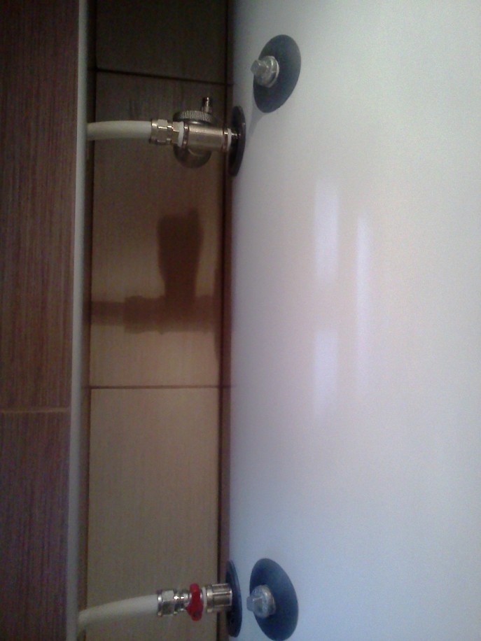

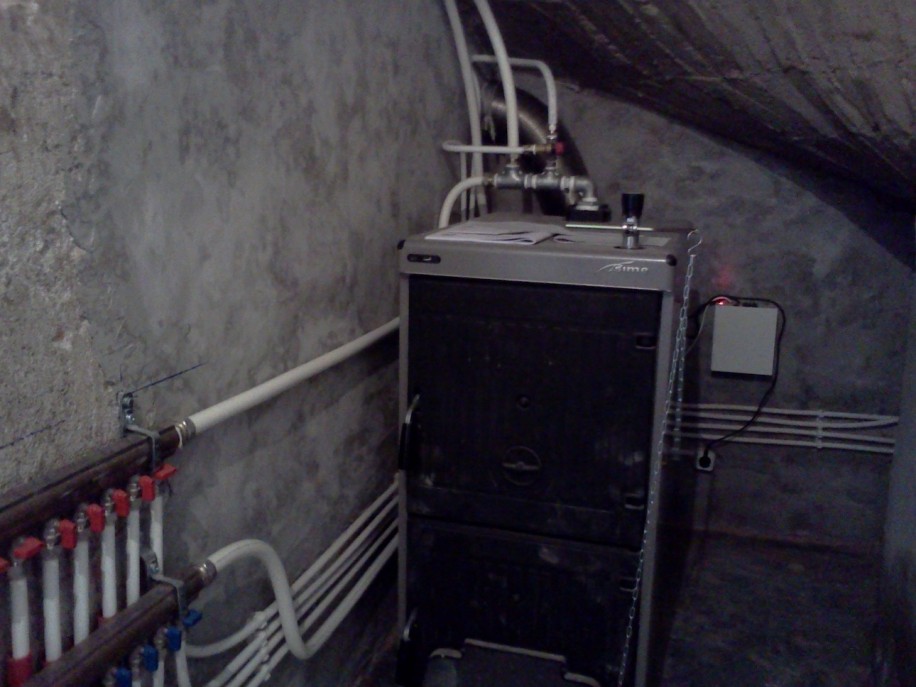

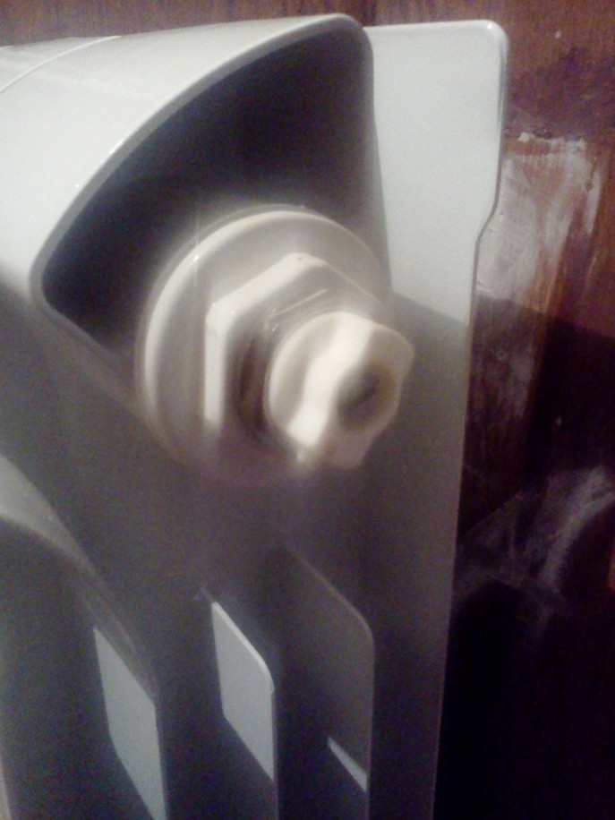

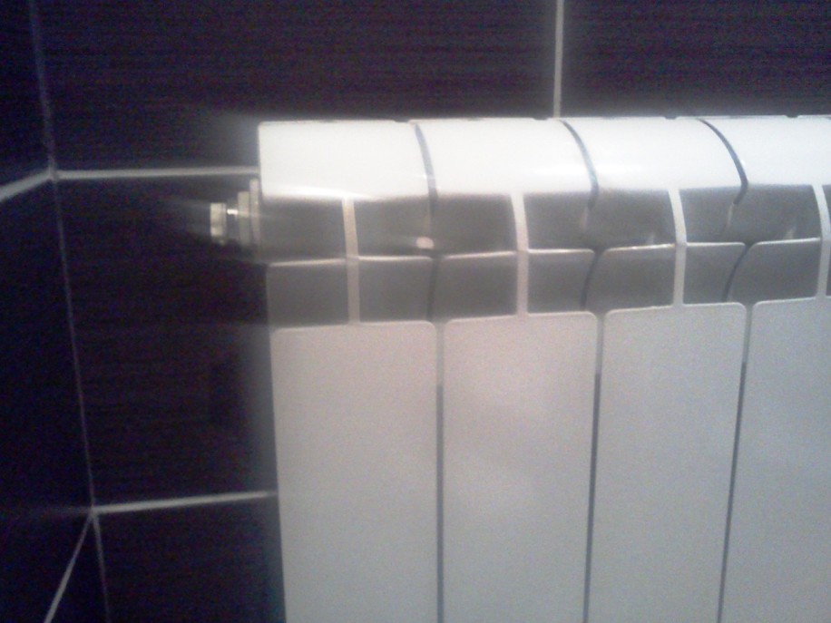

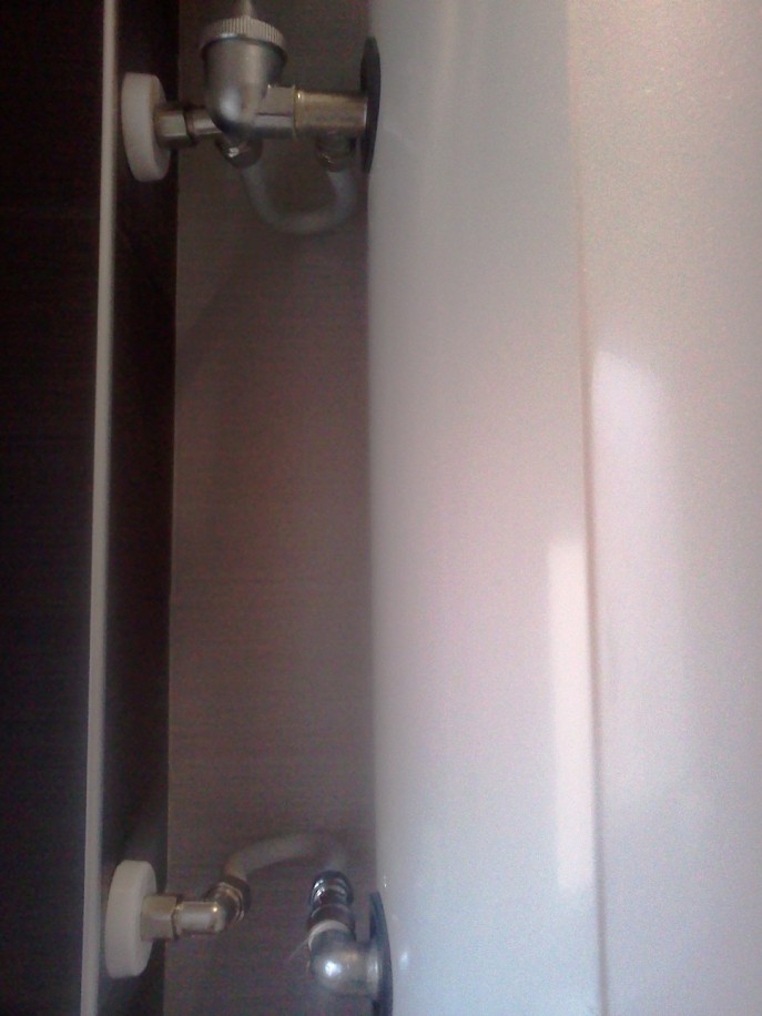

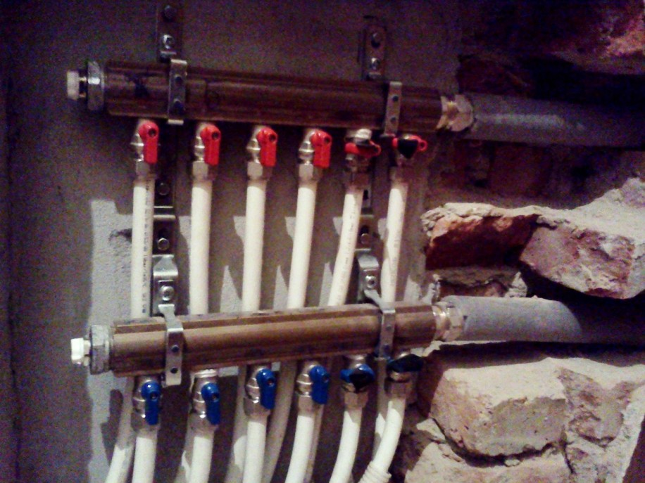

Здравейте, ползвам система на твърдо гориво за 2 етажа къща с котел, тръби с ал вложка, 10 панелни радиатора корадо с ръчни обезвъздушители, 3 алуминиеви(5глидера) с ръчни обезвъздушители, 2 бойлера с автоматични ъглови обезвъздушителе на Калефи. Разширителя е на тавана, директно хванат за извода с топла вода на котела. Помпата е на студената вода Вило 3 степени, карам я на най-слабата. Струва ми се че засега е малко мощна, защото ползвам само 5 от панелните, 2 алуминиеви и бойлерите докато загреят. Усиля ли я се чуват повече шумове в тръбите най-вероятно от въздух. Това не се случва винаги, а на 2-3 дена веднъж сякаш влиза от някъде.
Проблема ми е на 2-рия етаж, където в алуминиевия радиатор най-често се събира въздух и последният глидер изстива. Често се чува и лек шум като от течаща вода в самия колектор на топлата вода, но при опит за обезвъздушаване въздух не излиза, за разлика от радиаторите където си излиза. Панелните зъщо събират въздух, но по-малко и по-рядко и не им влияе на работата.
Освен от автоматичните обезвъдушители да влиза въздух, направо незнам :rolleyes:
Прилагам снимки

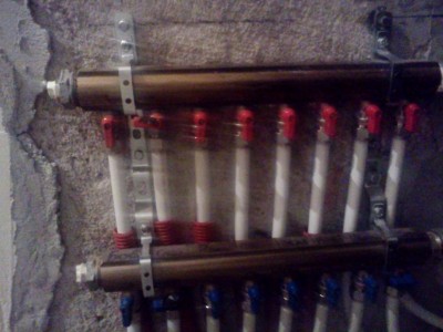

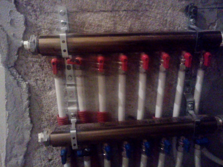

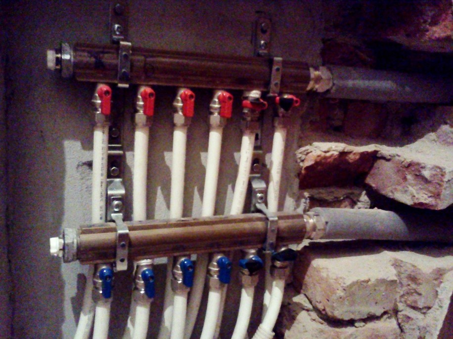

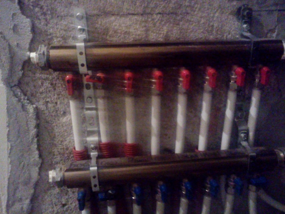

reevil - специалист
Ето ги и колекторите и те са с ръчно обезвъздушители, но въпреки звуците не ми е излизал въздух при опит за обезвъздушаване.
Единият ми алуминиев радиатор е на 80см височина 5 глидера, захранен долу-долу и с тапа м/у първия и втория глидер за по-добра ефективност. Именно той събира най-много въздух и е най-шумен :roll:
Благодаря
bigdragon - майстор
reevil написа:
Как е предвидено този радиатор да се обезвъздуши?
reevil - специалист
Tочно той е на последната снимка от първото мнение - с ръчен обезвъздушител е в горния десен край.
Топлата вода е доло в ляво, студената долу в дясно. Тапата е отдолу м/у първия и втория глидер отляво надясно.

Локализирах донякъде проблема. При 70градуса и работа само на радиатори няма грижи дори и на следващата степен на помпата.
Но пусна ли бойлера на втория етаж/снимка 3/ започват да се чуват леки съскания като струии през 5-10 секунди в тръбата която слиза от колектора на 2ет. и влиза преди помпата/помпата е на студената вода/. Пусна ли на по-бърза степен тези звуци прогресират. Забелязвам че има значение колко радиатора ще пусна и до каква степен ще им отворя крановете - с повече радиатори е по-добре. Осезателна разлика има щом пусна радиатора в банята/снимка 4/ Той е вързан на една линия с бойлера-разклонен е с тетки пресфитинг. Явно спада скоростта или налягането и звуците намаляват. Не съм сигурен дали тези звуци са от въздух и възможно ли е да е от бързо протичане на водата в този участък. Има няколко прави ъгъла при връзването на бойлера, не знам и пресфитингите дали стесняват трасето много. Възможно ли е да е кавитация това.
Важно нещо е че при 60 градуса няма никакви проблеми :rolleyes:
Разширителя е на 5,5метра над помпата, но само на 80см над проблемния бойлер на 2ет :shock:
Има ли вариант да смуче въздух от разширителя на 70гр, а на 60гр. да не смуче?
