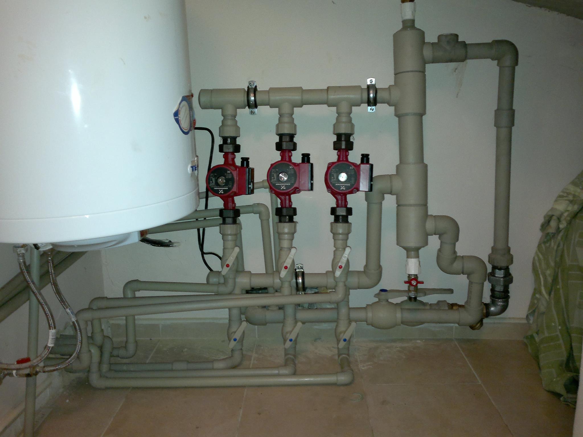

Здравейте, възможно ли е при многоконтурни схеми да отпадне хидравличният разединител между котелния и отоплителният кръг ако се направи байпас между двата разпределителни колектора с кран? Възможно ли е да се реши проблема с монтирането вместо кран на диференциален байпасен клапан?
rickk - специалист
Да възможно е. Препоръчително е колекторите да са с малко по - голям диаметър от нормалните. Т.е. скороста на водата в тях да е под 0,3 м/с.
Не е препоръчително да се слага диференциален байпасен клапан, защото идеята на хидравличния изравнител (разеденител, хидравлична стрелка и др. ) е между отделните клонове да няма диференциална разлика или тя да е минимална. На теория, ако системата е балансирана ПЕРФЕКТНО не би трябвало да има дебит между двата колектора. Още нещо - трябва да си сигурен, че помпата от страната на производството (котлите) като дебит са поне с 10 % повече от помпите от страната на потреблението (клоновете).
idunno - специалист
Възможно е, но не е за направи сам.Но човек може да си направи хидравличен разединител и да си го монтира там, където е нужно.
stedi - напреднал
idunno написа:
....Но човек може да си направи хидравличен разединител и да си го монтира там, където е нужно.
предложете конструкция? (схема, чертеж или някакво примерно изпълнение)
idunno - специалист
Примерно изпълнение- черна тръба, две дъна, четири (или повече) щуцера 1". два 1/2", изолация....това е.
stedi - напреднал
хммм... мислех че вътре има някакви секции прегради или нещо друго...така няма ли да се омесят съвсем потоците?!

LazarGanev - "Велик майстор"

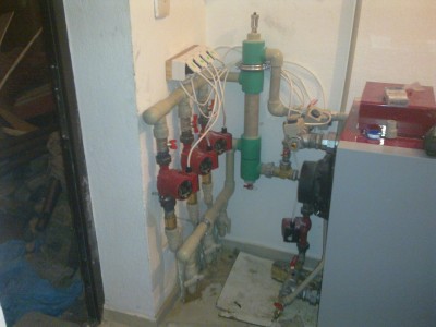

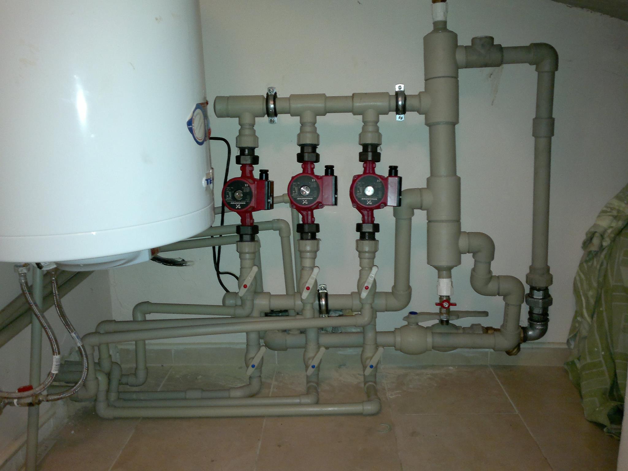

Ето как може лесно:
stedi - напреднал
Едно голямо БЛАГОДАРЯ! От това по-нагледно няма накъде :respekt:

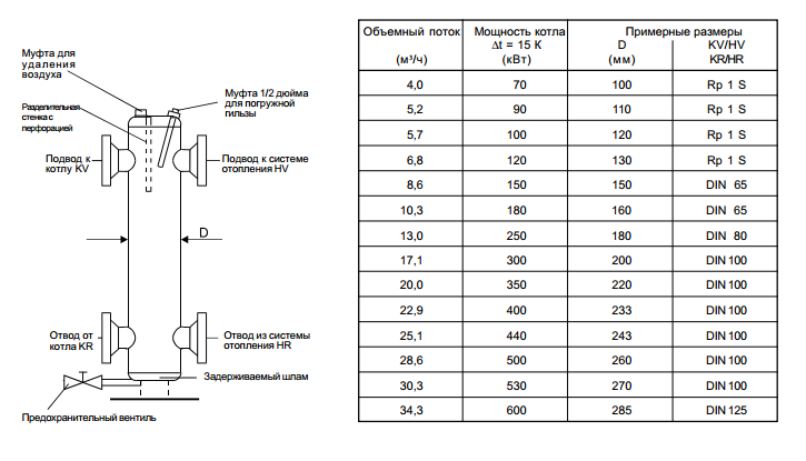

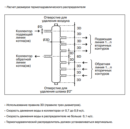

Ето и две картинки:
1. oт De Dietrich
2. от Wolf
Capture1 (1).PNG (60.7 KиБ) Видяна 6257 пъти
Capture1 (2).PNG (63.2 KиБ) Видяна 6257 пъти
