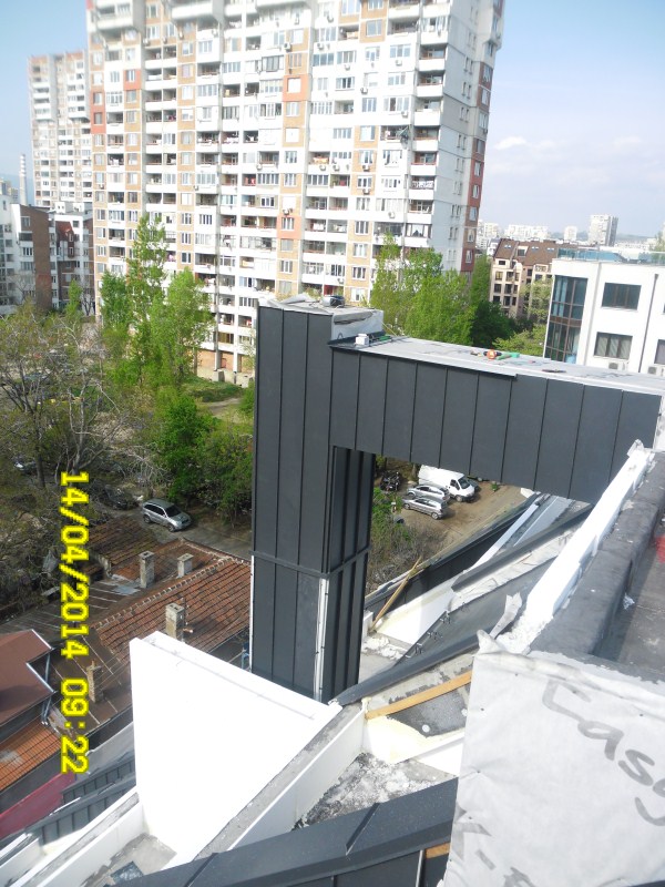

Здравейте, ще сменяваме циглите на покрива и решихме да пооправим и комините. Комините са 4 и са доста широки с по 4-5 тръби във всеки. Преди време имаше ламарини над тях за да не влиза вода, но когато задухаше вятър :shock: нито ние, нито комшиите можехме да спим и затова ги махнахме. Сега мислиме какво да направиме за да не вали в тях и да не тропа. Разглеждах из нета но не харесах нищо. Давайте предложения за някъкви шапки (може и аз да ги направя), но да не тропат. Печка не се ползва само абсорбаторите са включени съм тях.

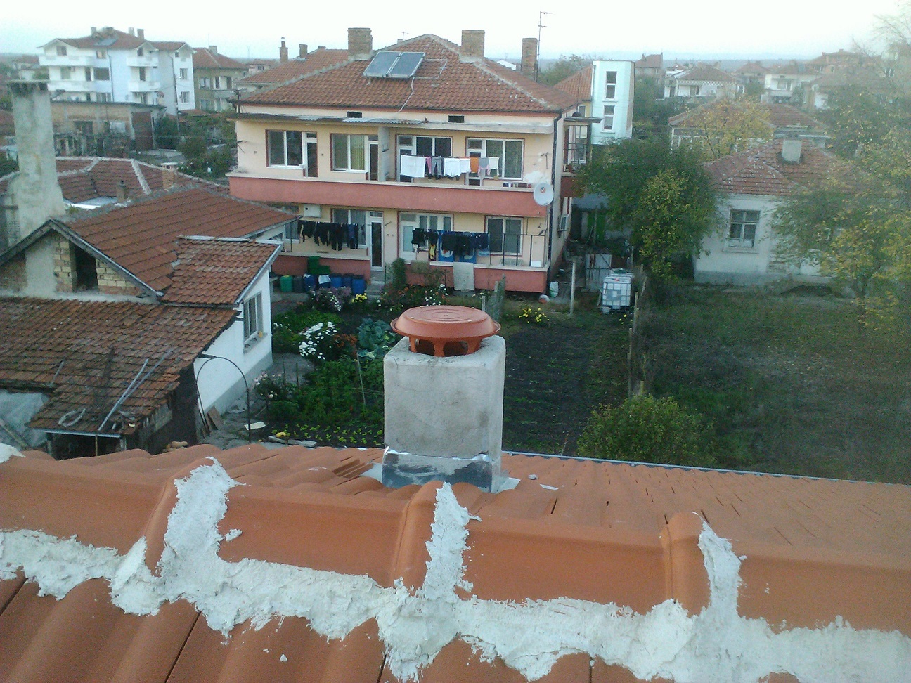

colyo - специалист

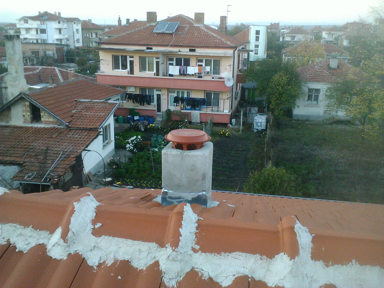

За отдушниците реших проблема така срещу 2,20лв.

Ама никое няма да стане на тия комини. Те като са толкова широки и дълги а и височки тия ще се губят от погледа а и като им гледам размерите ще трябва да слагам по две :sad:
Освен някоя тухла, пет- шест цигли отгоре и малко хоросан :-D

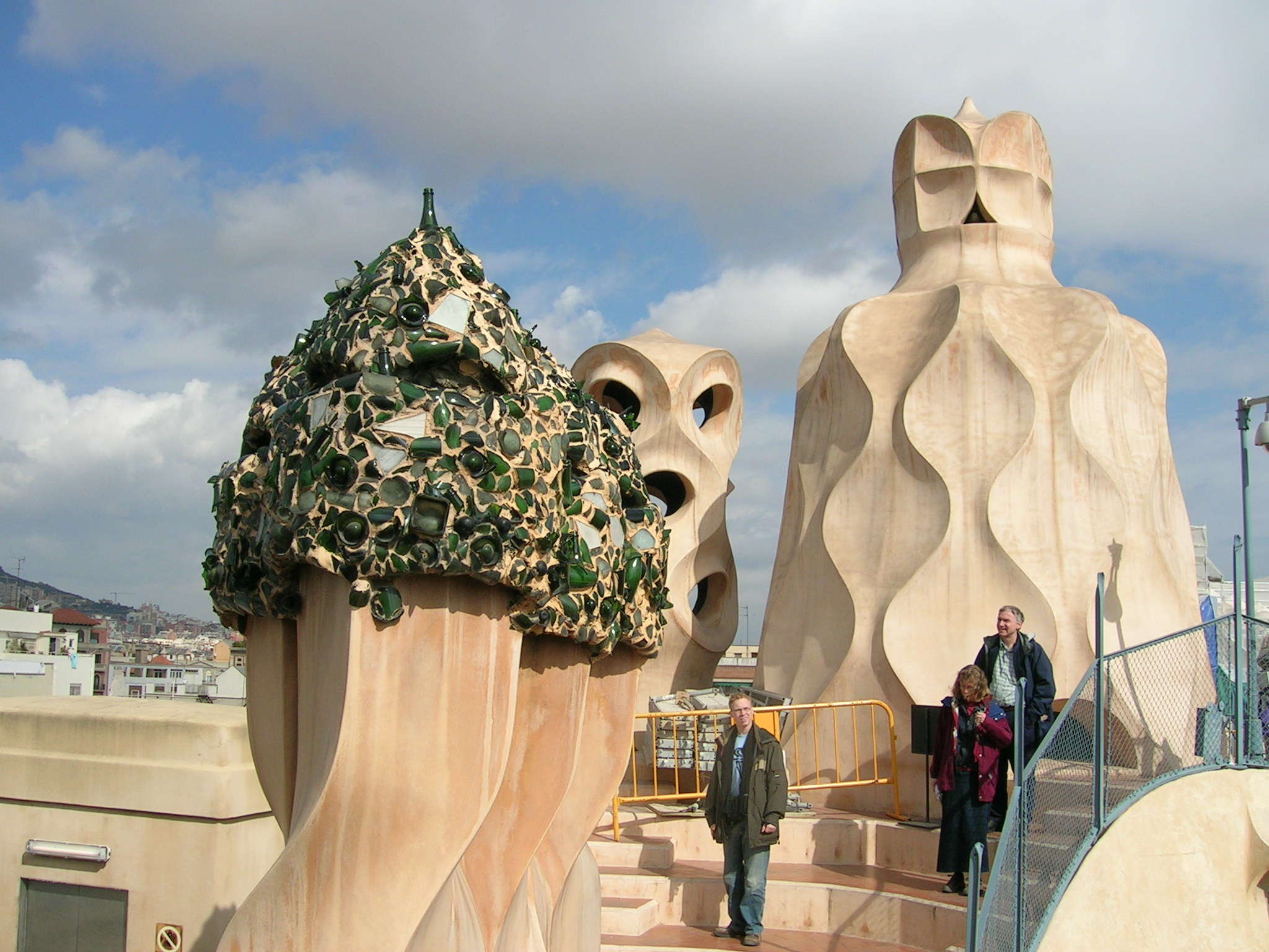

Evgeniy - майстор
Ако ще е с хоросан... Виж какво е направил Гауди с покрива на La Pedrera :)

colyo написа:
Прикаченият файл WP_000614-2.jpg вече не е достъпен
Тези са малко по-скъпи, но вършат работа.

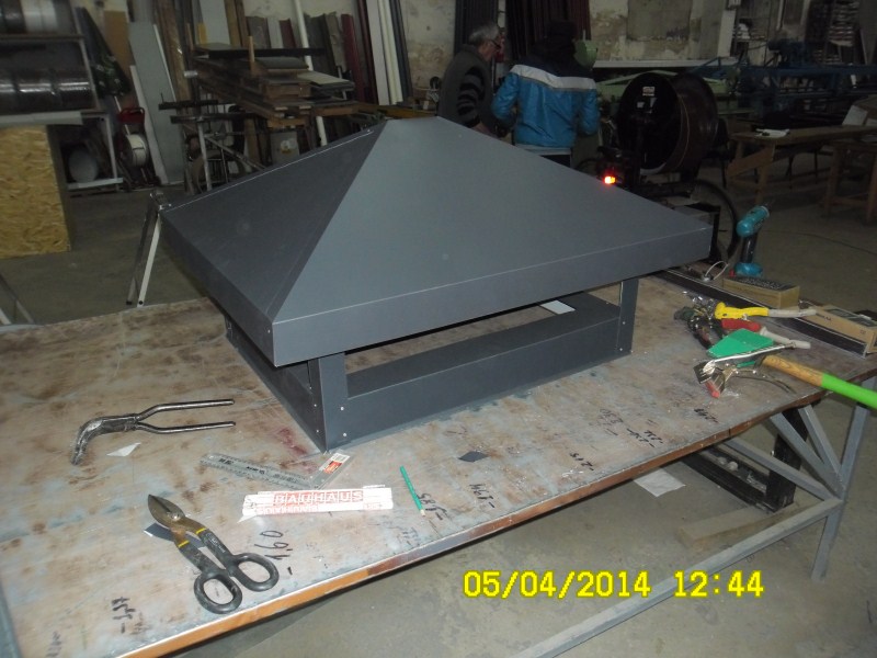

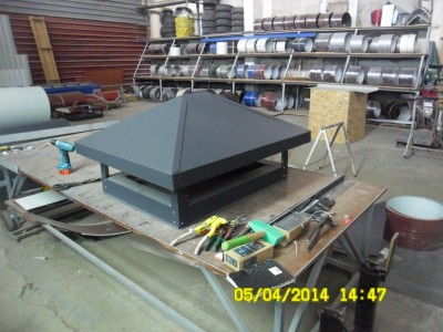

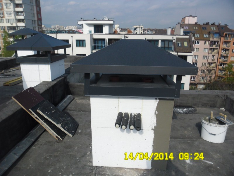

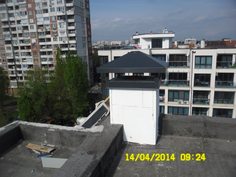

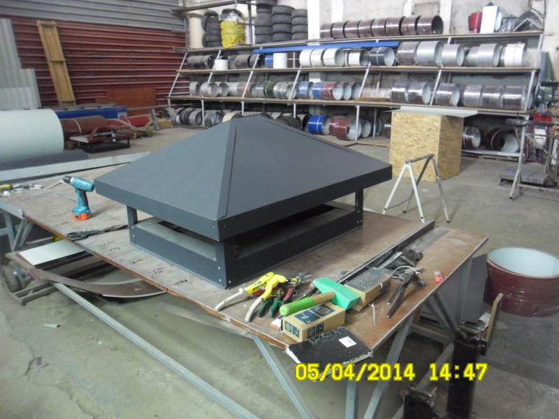

Вадим Владимиров - специалист
И едно малко коминче.

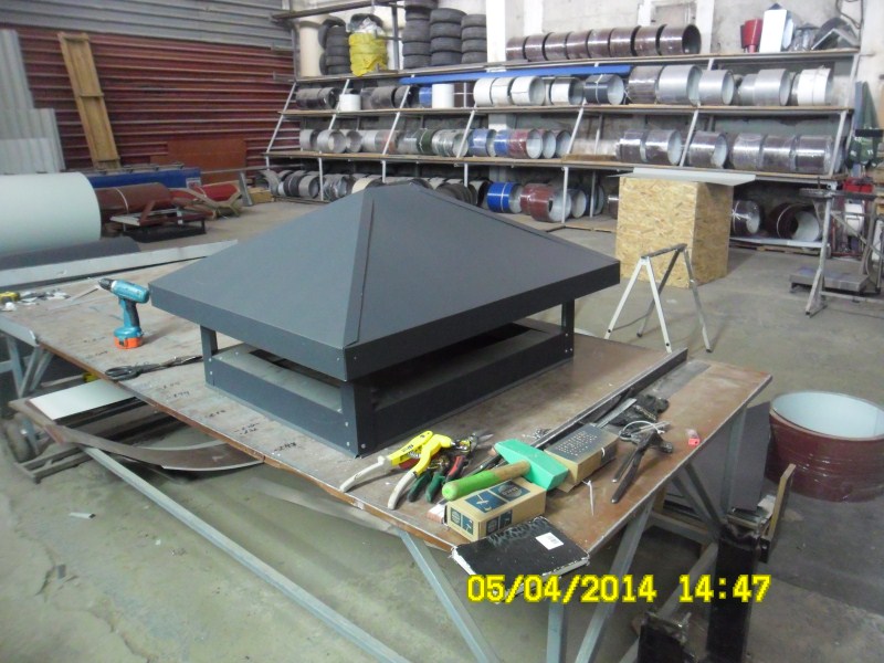

syncho - майстор
Нито една от показаните шапки не са за препоръчване!!!
Не искам да правя реклама, но намерих правилен тип шапка в сайт на фирма:
http://www.kaminiyona.bg/index.php?lang ... ry=2&id=33
Това е правилна противоветрена шапка. С такъв тип няма да имаш никакви проблеми с вятъра и да ти връща през комина. Това е така наречения тип Н, но малко по-добре изглеждаща.
И защо не са за препоръчване? За да си коригирам грешките, ако има такива, разбира се.
alsted - майстор
