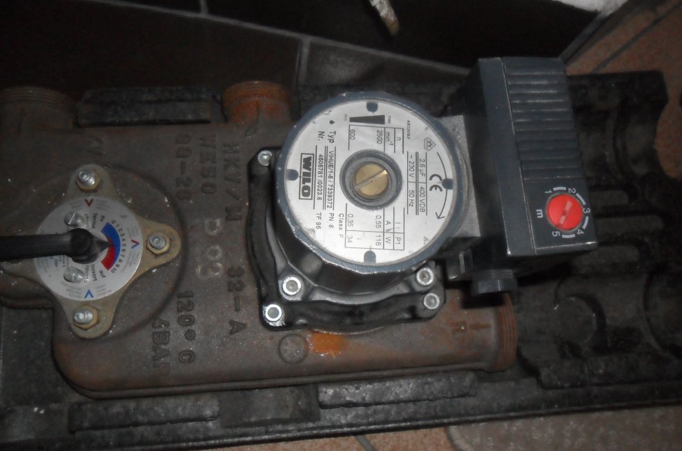

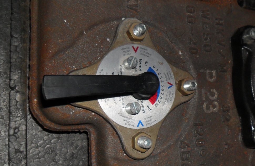

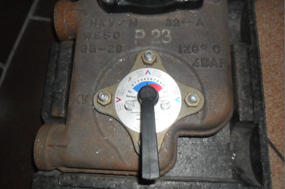

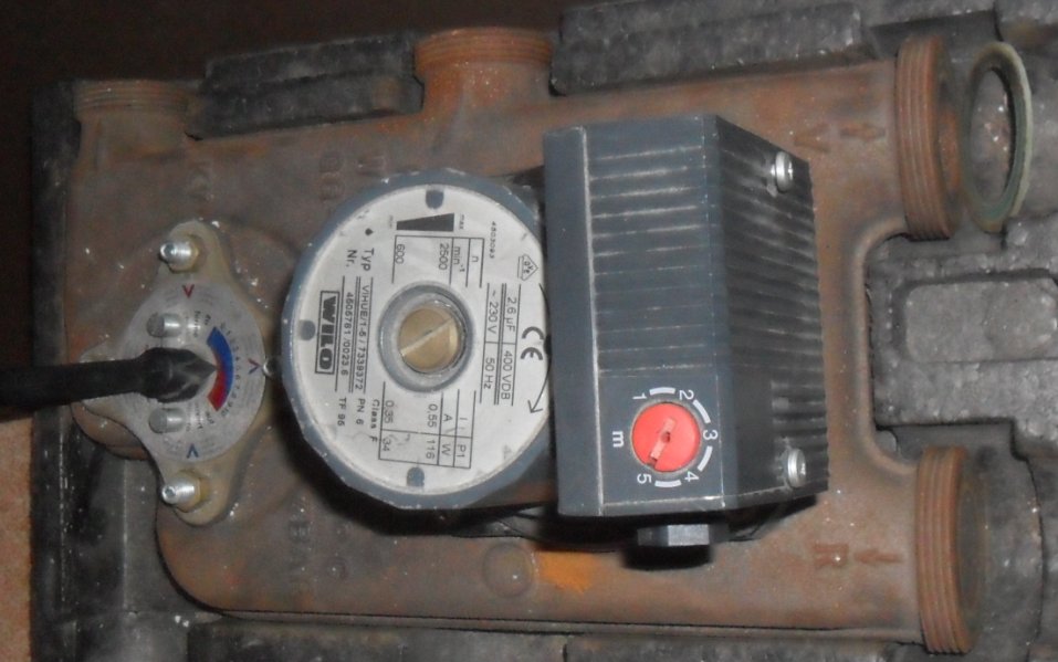

здравейте ,имам изградена инсталация за отопление с котел виадрус -у 26 -4 секционен /около 30 кВт . за гориво използвам въглища ,но понеже през деня няма кой да поддържа котлето сутрин не го паля ! /говоря естествено за студените месеци /. Идеята ми е да правя подобрения с буфер или някаква горелка и в тази насока ,съвсем случайно попаднах на това нещо -
въпроса ми ,към по запознатите с отоплителни системи е ,дали това нещо би свършило полезна работа и каква роля играе в отоплителната система ?Така наречения -ЛАДОМАТ ,ли е и надеждно ли е това устройство ,преди да съм го купил ,може ли да мине номера без него ? само с един трипътен вентил ? предварително благодаря за отговорите -омръзна ми да слугувам на парно и да стоя на студено :sad:

Здравей , точно -четирипътен вентил с помпа е уреда който показваш , много хубаво нещо си намерил .Но за съжаление не участва при свързване на котел с буфер .Този вентил може да се ползва само ако искаш да осигуриш на котела малък кръг против конденз и нагар и втори температурен кръг към радиаторите .За свързване с буфер се поставя помпа с термовентил или моноблока Ладомат -като след буфера в посока радиатори си има втора помпа .Влез в Atmos.cz там има 42 схеми на свързване :wink: , и не само там има Гуглето .Относно четирипътния вентил -ако на някой му трябва дай му го , монтира се с помпата нагоре , ръкохватката надолу , левите странични изводи са за вход и изход към котела , изводите които сочат нагоре са за радиаторите -помпата е за тях .В случая помпата е добра с голям диапазон на регулиране мощност , става и за водно подово .

Не мисля че 4 пътния вентил ще спаси котела от конденсат.При стартиране на котела 4пътния пуска поток и към радиаторите-така че входящата температура на топлоносителя на входа на котела при стартиране на системата ще бъде ниска.

4-пътния вентил не те спасява от това, че трябва да гарантираш входа на водата котела на поне 50° (за предпочитане 60°С). Този вентил при първоначално запалване подава цялото количество топла вода по пътя 1-2-към радиаторите, а към котела преминава през 3-4-от радиаторите- без смесване. Т.е.котела бавно ще вдига температурата си. В него ще влиза много студен топлоносител. Трябва или да пускаш помпата на малкия кръг с термостат или да си сложиш термостатичен вентил .

Запазете добрия тон ,Моля ви ! Вентила вече е в друг потребител и се надявам да му свърши работа ! и то чудесна ,защото човека който го взе е с 11 секционен котел виадрус у-22 ,
ще има и подово отопление . пуснах темата ,преди да прочета за тези четирипътни системи ,защото си мислех ,че това е така наречения /ладомат/. оказва се ,че това си е система за втори кръг в самия котел ,която предотвратява натрупването на катрани и сажди и помага за пълно изгаряне на горивото -в случая въглища . ,като поддържа постоянна/примерно казано/ температура в съда . по добре е да се разясни ,точно каква му е целта ,вместо да се създава напрежение :cool:
