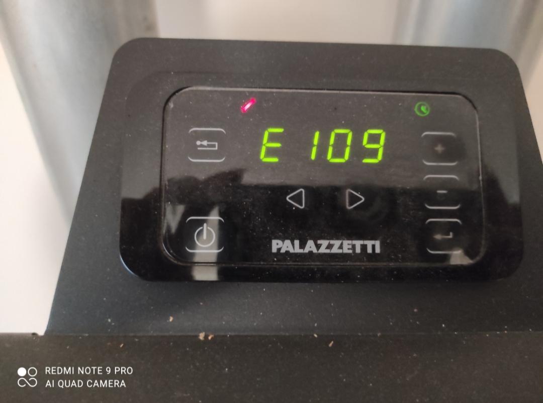

Mhhh....errore di pressione o sicurezza termica.
Devi riattivare il termostato a riarmo manuale posto sul retro della stufa prima di resettare l'allarme.
Considerando che la stufa è nuova, credo che sia più un problema di sicurezza termica e le cause possono essere:
Problemi sull'impianto di riscaldamento.
Problemi sul circolatore.
Problemi di surriscaldamento del serbatoio pellet.
Mhhh .... грешка в налягането или термична безопасност.
Трябва да активирате отново термостата за ръчно нулиране на гърба на печката, преди да нулирате алармата.
Като се има предвид, че печката е нова, вярвам, че това е по-скоро проблем с топлинната безопасност и причините могат да бъдат:
Проблеми с отоплителната система.
Проблеми с циркулатора.
Проблеми с прегряване на бункера за пелети.

Какво пише в инструкцията за грешка 109.
Gustoraveli
- Мнения: 139
чет дек 17, 2020 4:39 pmyanicayaneva написа: Здравейте!Причините за тази грешка при ново Палацети са две:
Може ли някой да ми каже какво означава това?
Благодаря!
Недостатъчен въздух за горене!
Натиск на вятъра върху изхода на димните газове!
Всички италиански камини искат захранване с външен въздух, който се подава на десет сантиметра от входа!
Това се прави, за да не се бърка дебитомера.
Друго, за което се сещам е да проверите дали вратата е добре затворена, демек прекъсвача трябва да е натиснат до крайно положение.
Грешката се чисти с бутона он/оф като се задържа за няколко секунди.
filmatoplo
- Мнения: 17842
Не съм я чел грешката ,на изуст не мога да помня всичко , пресостата сработва така ли ,явно е от горе споменатите причини .
