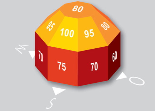

Искам да сложа на покрива на къщата 2бр. Vitosol 200, които ще греят 200л бойлер. Къщата се намира в Банкя.
Нямам възможност за монтаж юг или югозапад.
Майстора от фирмата, който ще ги монтира, каза че е безмислено, защото няма да се ефективни и по-добре да се откажа.
Според вас наистина ли системата няма да е ефективна и не си заслужава инвестицията?

По-добре на изток от колкото без никакви. Разбира се ефекта, ще е по-малък и изплащането по-дълго, но идеално щастие няма.

А какво е мнението на чистачката на фирмата и изобщо интересува ли те това? По-важно е какво мисли проектантът на фирмата, ако това е едно и също лице - значи толкова е капацитета на фирмата и просто трябва да я смениш. Имам някъде, но в момента не мога да намеря картинка на Висман как и колко влияе изложението и наклона на панелите и като я намеря ще я покажа.

Майстора и проектанта е един и същи човек.
LazarGanev - "Велик майстор"
Ами ето Трифон показа, това за което говорех - добивът ще падне на 80%, което ще е супер, защото тези два Висмана така или иначе са за 300л бойлер, а сега твоя 200л ще им дойде по мярка :cool:
