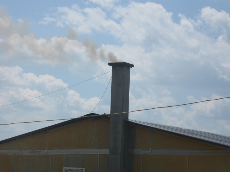

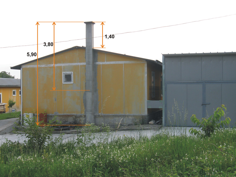

Комшията ми има дърводелска фирма и отскоро си направи сушилня за дървения материал, който използува. В производствената му сграда е печката, а в сушилнята отиват тръби с гореща вода, затоплена в печката. За гориво се използува дървен отпадък и нищо друго. Проблемът е, че димът от комина пада надолу, а не се издига нависоко и вятърът го отнася ту към моя двор, ту към неговите помещения. През зимата - както и да е, но през лятото да мирише на дим, прозорците на къщата са отворени, пък и ние по цял ден сме навън, деца играят по двора... неприятно е. И аз и той сме потърпевши, търси се някакво решение. Коминът е изграден от керамични (?) коминни тела с отвор ф25 см, размерите са посочени на снимката по-долу. От изхода на печката до върха е 3,80 м. а общата височина е 5,90 м. Моля за мнения, само изграждане на висок комин ли е решението или има и друг наичин?

През лятото е така, понеже няма тяга. Ако вместо печка за изгарянето се ползва високоефективен пиролизен котел или пък пелетен котел, изгарянето ще е качествени пълно и няма да им пушек и миризми дори и през лятото
mici
- Мнения: 192
LazarGanev написа:През лятото е така, понеже няма тяга.....Точно! и ние така мислим. Но може ли да се повиши тази тяга, напр. с малък вентилатор? Ще помогне ли? Ако температурата на върха на комина се вдигне?
...Ако вместо печка за изгарянето се ползва високоефективен пиролизен котел ...Едва ли комшията ще се навие да инвестира още 4-5000 лв за модернизиране на цялата система. Криза!
