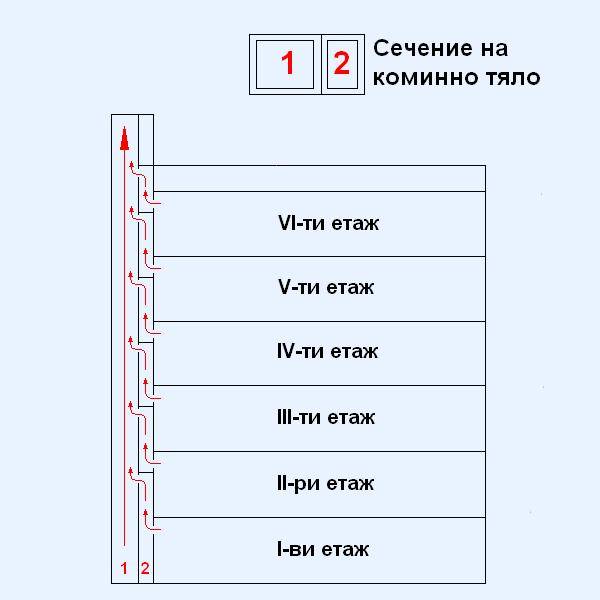

За 7 и 8 ет. отвора е един 22/12 см. в средата. Съседните два са кръгли с диаметър 35 см. и тръгват от 1 ет. Поставих тръба с шапка отгоре, която излиза над асансьорната шахта - ефект 0.
mcm - специалист
В такъв случай ти не си в комина, а си в сифона му, няма как да имаш тяга като на съседните отвори. Предполагам при монтажа на комина ти, някой велик строител или не е спазил принципа на сифоните, да ги включи в главния канал, или са сложили коминни тела каквито са имали.
На твоя място бих проучил, кой от комшиите под мен ползва тия по широки отвори до твоя, и се включвай в този отвор, който по не се ползва.
П.П. Слез на 1 и 2 етаж и измери размера на комина, за да установиш дали сифона стига до 1 етаж, ако е колкото твоя, ще си сигурен че си в сифона и трябва да се включиш в един от главните канали.
сифонен тип комин
Както е показал колегата на скицата сифоните са до 7 ет. като принципа на свързване е точно такъв, като отворите на покрива са три и 1,2,3 ет. ползват отвор №1, а 4,5,6 ет. ползват отвор №3. Аз от 7 и 8 ет. ползваме отвор №2, който до мен върви като сифон, а от мен нагоре е като самостоятелен канал. Разпробивайки от №2 към № 1 отвор не зная дали ще се подобри тягата и се притеснявам при запалване на отвор №1 дали няма да избие при мен поради липса на сифон.
