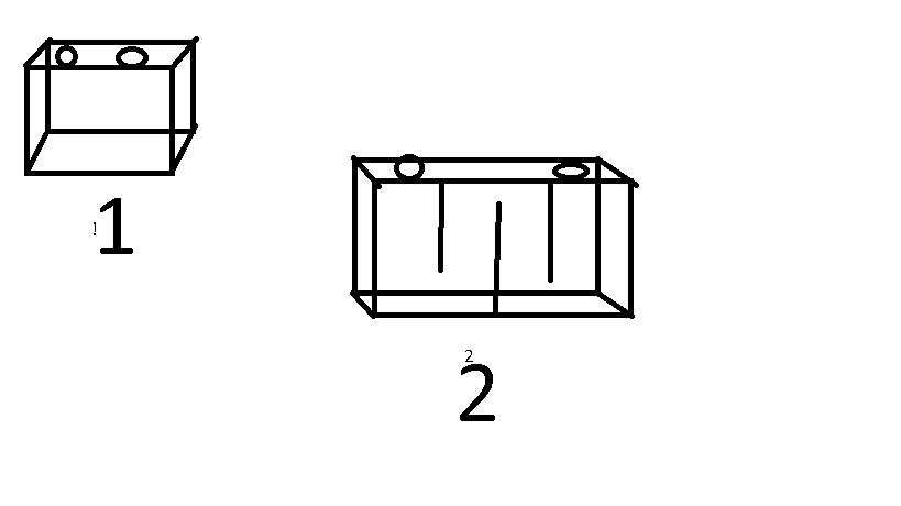

направих горна водна риза на камина Praty, но сега при загряване на камината се чува едно пукане и гърмене което е плашещо. Системата е вързана последователно старите и новата риза
прочетох всичко в този форум и никъде не намерих за моя проблем
моля за помощ
дали трябва да разделя двете ризи в две отделни
или да сменя помпата която е Grundfost IP42 Clas F

Въздух в ризата прави това нещо.
jabata - специалист
Много е важно с каква форма е ризата, и къде са изводите за водата. Ако в ризата се образува нещо като джоб в който да се задържа въздуха тогава е напълно възможно да става това.
Минимума без схема, трудно може да се каже дали е това проблема или не.
Дори и да сложиш 2 помпи за всяка риза, ефекта според мене ще е пак същия. Задържа ли едната риза въздух, то винаги ще го задържа, дори и да е отделена от другата.

ekondev - напреднал
сега схемата е такава на ризата на номер 1
и мисля че в предния край не може да завърти водата и тя завира
и в понеделник ще я връщам да я направят по номер 2
или мислите че от въздух вътре в ризата

опс ето и снимката

В моята имам такива прегради :supz: , понеже е само 4 санта висока ризата , ползвах шина 4 по 40 мм. :wink:
ekondev - напреднал
мерси филма, ще я върна да ми завъртя наново
но в твоя пост никъде не си дал скица как си я направил
ще пиша после дали пак завира
