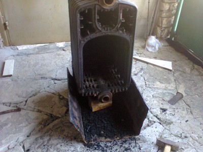

На приятел му се спука трети глидер на котела heatline solitech plus8,гаранцията била 2 години и изтекла(тази зима ще е четвърта) фирмата го мотае вече месец за ремонта а зимата идва.Въпроса е може ли да се премахне глидера и да остане със седем секции и какво е лепилото с което се зглобяват и от къде мога да го намеря.А за разглобяването и сглобяването разбрах,че става с чук :lol:

Може, но трябва някой опитен да го направи.Трябват нови шпилки по-къси от оригиналните, лепило /кит/ топлоустойчив и опит за сглобяването.Успех
Radoslaw - специалист
лепилото ,както го наричаш си е най обикновен топло устойчив силикон до 300 градуса.по възможност неутрален(черен е на цвят)Червения ,който се използва в автомобилите е ацетатен,Не че и той не може да ти свърши работа.Но черния има по добра адхезия.Не се притеснявай ,пробвано е става.Смело с чука и длетото,нови гарнитури повече силикон.И никакви майстори.Усещането след това ,че си си го направил сам е несравнимо.
Само да не те подведа.Може би глидерите и да са на конус ,което е обичайно.Ще ти трябват резервни.Не знам дали вносителя ги предлага,може би затова те мотаят.Но в краен случай ,може и без тях,повече силикон и яко стягане.
mityom - специалист
ще се пробва,то по-добре да рискуваме отколкото да студуваме, ще кача и снимки на процесите

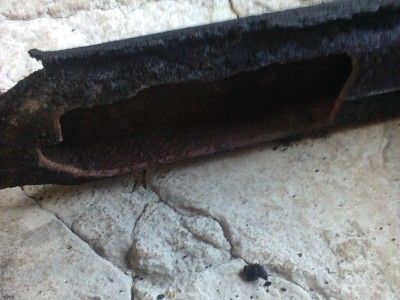

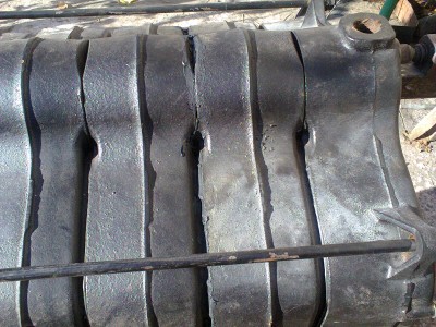

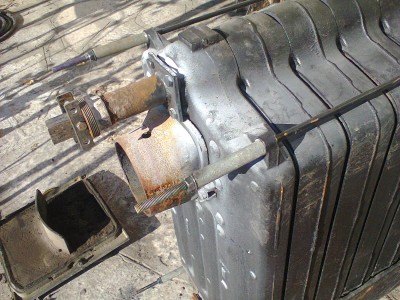

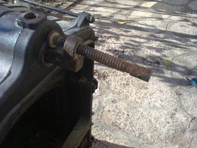

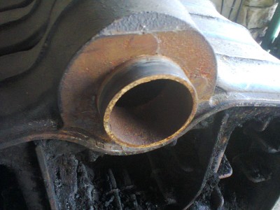

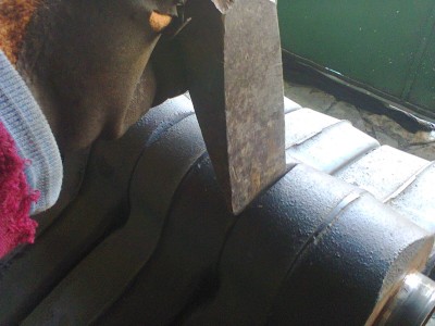

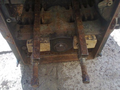

ето и нагледно какво свършихме днес,не го напълнихме за да изсъхне добре боята на нипелите

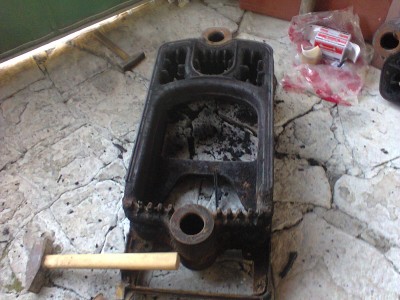

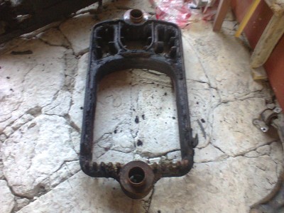

mityom - специалист
ето още

как го спукахте ,обяснете?
filmatoplo - майстор
:) Най важните снимки ги няма -избиването на конусите , мазането им с боя , и мазането със термо силикона .
