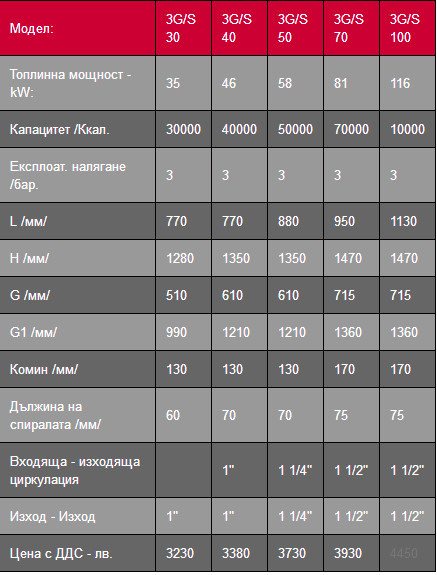

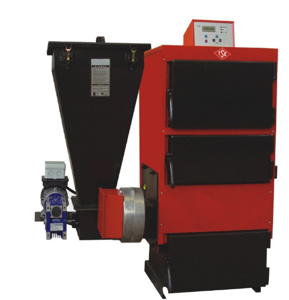

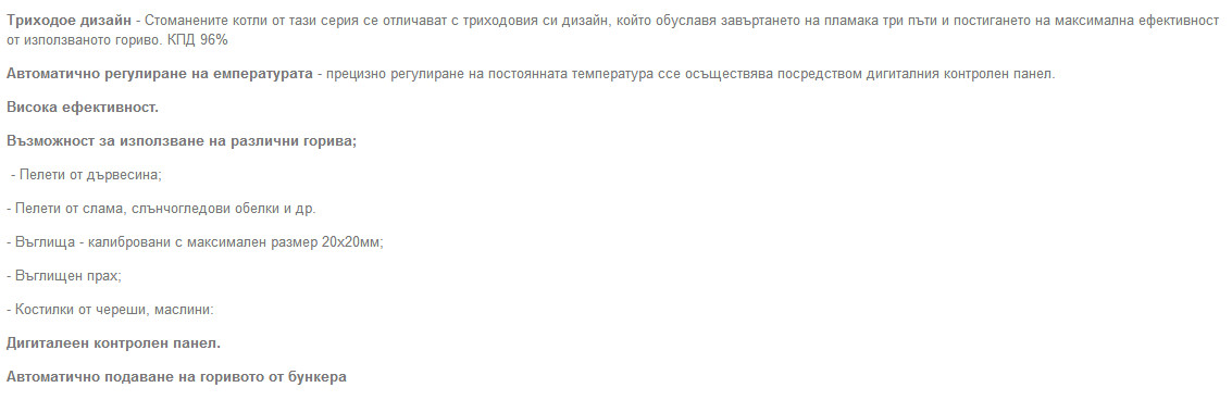

Привет! Аз съм пред същата дилема в момента, като подменям вече инсталиран котел на твърдо гориво 35 Kw, който използвам вече десет години в приземния етаж на къщата, с нов котел - автоматизиран, пак на твърдо гориво. Избирам си пак такова гориво, защото според мен е най-евтино, всичко останало с него е зле. НО... може и по-добре да се направи все пак. Ето на какво се спрях, като се надявам да се справя за следващия сезон - виж прикачените снимки, че ако е линк, ще е малко като реклама, но ако желаеш ще ти изпратя и него. При такава система, получаваш евтиното отопление на твърдото гориво, като значително си ограничаваш времето за чистене и зареждане. Може да се окомплектова със стаен термостат и да го управляваш от там (аз намерих из интернет безжичен за стотина лева). Цената на този котел е със хилядарки по-малко от всички, които разгледах на по-известните марки. И може да гориш всичко което мине през решетката, не по-голямо от 2 см, не само пелети или пък само въглища. До колкото четох из форума, хората са доволни от него, като най-добре работи на въглища. Единствен недостатък, е че няма защита от обратен огън и рискуваш да запалиш горивото в бункера. Предпазна мярка е да държиш капака на бункера плътно затворен, за да няма въздух. Бункера може да се поръча с ляв или десен монтаж. Това е.

Привет, не, не съм го виждал на живо, но четох много из Интернет. Има информация и тук във форума за тези котли. Пишат само хубави неща, но знам ли. Всъщност, аз от толкова ровене, накрая реших да си взема друг котел, пак е на същата марка и изглежда по същия начин почти, но е малко по- добър и малко по- скъп - с 200лв. Модела е EKY/S 30. Но каква е разликата - този е четириходов, вместо триходов и има топлообменник на димоотхода, което аз планувах да си правя, отделно. Интересно е, че не се предлага в БГ и го поръчах специално през един голям магазин с предплатена поръчка от Турция. Цената на този в момента е 2737 лв с ДДС и безплатна доставка. Няма да казвам на всеослушание от къде е, заради рекламата. Какво ще кажете, а?
