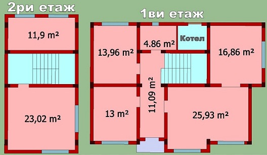

Тази година и аз започнах да строя. Направих основите и 1ви етаж и на пролет ще продължа с 2рия. Сега направо по темата, търся помощ с отоплението. Знам че е малко рано още да мисля за това, но искам да предвидя всичко и да се предпазя от грешки още преди да съм започнал.
Къщата ще бъде етаж и половина, закачих картинка (втория е малък). Ако е с подово отопление в розово оцветих площите които искам да толпя, а светлосиньо не (котелното, помещение под стълбите и самите стълби с площадката на 2ри етаж).

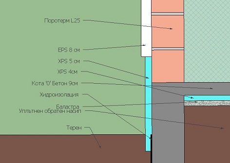

Обекта в цифри: ~120m2 (без сините сектори), ако докарам височината на помещенията след готов таван и под мисля че височината ще е ~260см ... това е ~340m3(тук добавих само кубатурата на стълбите, щото те така или иначе ще дърпат топлина от коридора долу). Ще има ПВЦ дограма, изолацията се вижда на картинката ... така е по целия периметър.
Лично аз искам да е подово, жената не и пука, стига да е топло ... искаме 22-23' Т на въздуха да може да потдържа системата през зимата.

Русенския район. Едно допълнение към първия ми пост- помещението което е 12м2 на втория етаж ще бъде разделено на баня и перално помещение. Евентуално там може да се сложи разшитител бойлер и т.н. защото се пада над котелното. Буфер също ако се налага там ... или под стълбите на 1ви етаж, само една стена ще ги дели.

Киловати - повече от 15 не ти трябват. При постоянно отопление ще харчи 5-10 според времето.
Ако обаче ще я ползваш само уикенда, трябва ударна мощност за първоначално затопляне.
Другото е въпрос на вкус и пари.

При добра изолация и дограми с заложени 50 W/m3 не би трябвало да имаш проблеми или 50х340 =17 kW
