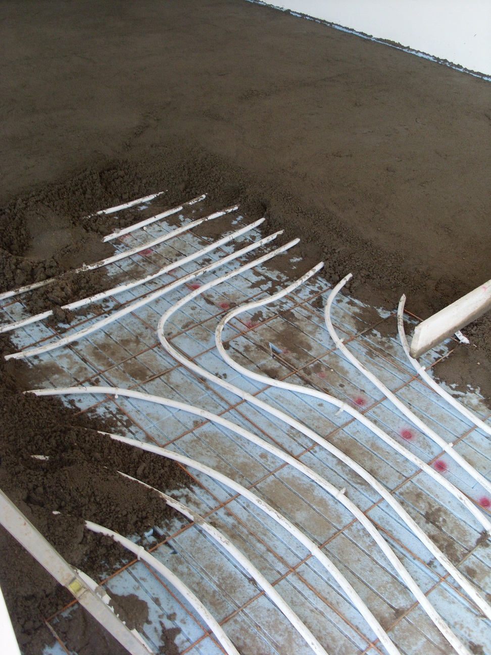

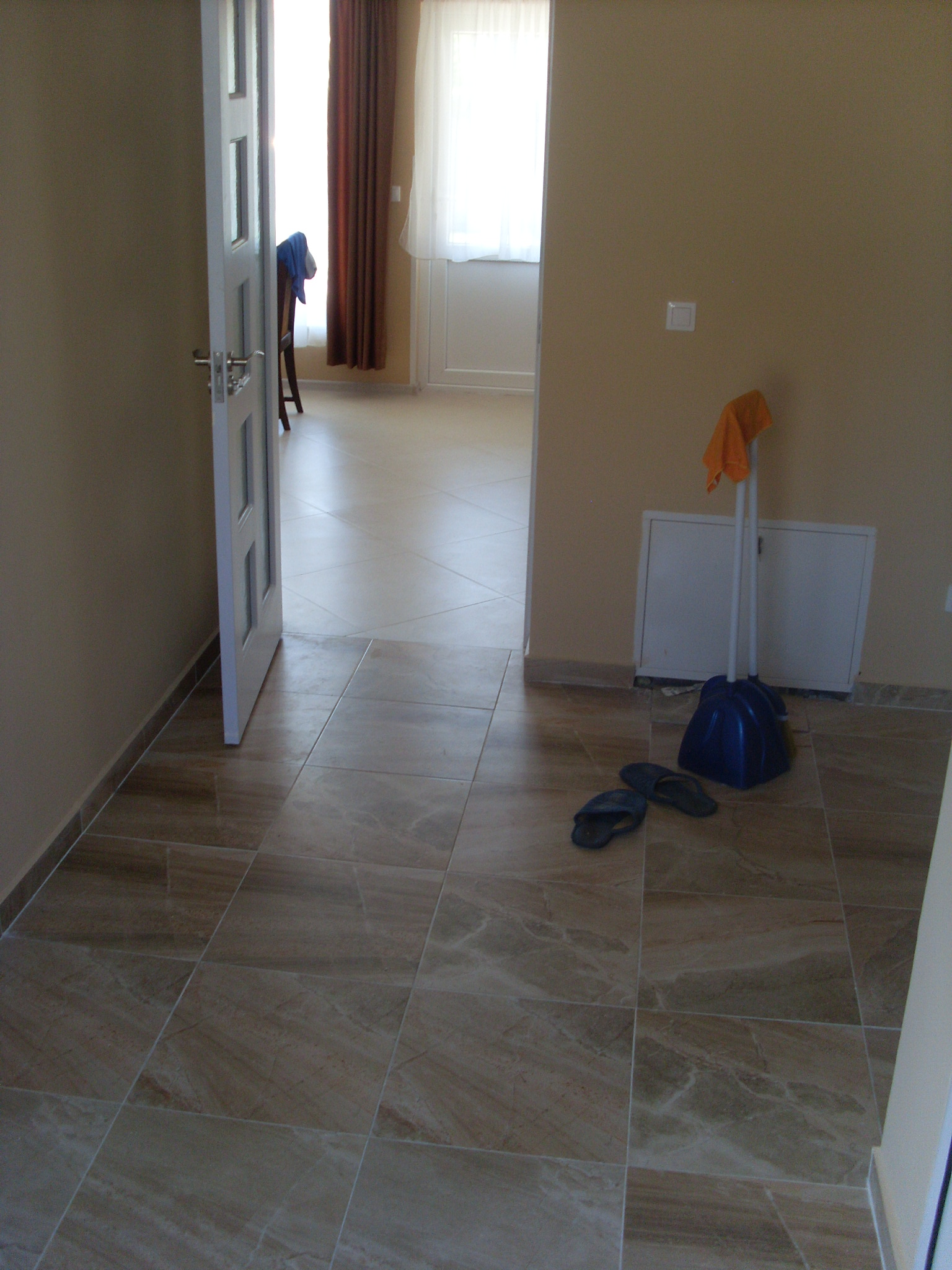

Здравейте колеги мераклии ! Пише ви Олег от Костинброд (млад ентусиаст
Направих си къща преди няколко години. Това лято смогнах да направя изолация ( 10 см ЕПС ) Вече се нанесох но идва проблема с отоплението. Направих подово отопление от тръбите с алуминиева вложка 16мм. Под тях фибран 3 см както и цокал от фибран. Замаска 4-5 см, а отгоре гранитогрес. Прибрах тръбите в едно колекторно табло в коридора. Става въпрос за четири отделни кръга по 76-82 метра. Към таблото съм оставил дупка за мазето където ще е уреда за самото отопление. Бих искал да питам на какво да се отоплявам сега. Понеже живея сам на първия етаж, а мазето и втория са необитаеми за момента. Искам да сложа нещо временно да видя как ще се справям с подовото за да знам как да действам за горните етажи понеже си правя всичко сам. Дадоха ми съвет Ел. котле или котле на дърва и въглища или системата към бойлера? Искам да взема мерки понеже застудя, а сега се топля на някакви духалки ама... баня студена, коридор също.. а хол от 40 кв. м. не се топли туко така. Ако взема някакво котле 12-14 киловата на дърва и го сложа в мазето вържа кръговете ще го бъде ли ... и как ?

На първия етаж имам само подово без радиатори. Втория етаж не е пипан още и мазето също. Искам да видя дали ще се справя само с подово и бойлер към камината, че за напред да знам какво да правя с другите стаи. Иначе разположението на първия етаж е - 40 кв. м. хол с кухня 10 кв. м. коридор, 6 кв. баня. на 247-8 височина с изолация на пода и тавана + външна изолация. Кръговете са 4 на брой - три в хола и един общ в коридора и банята (всеки около 80 м) ако не се получи с подовото ще пусна тръби за радиатори - директно в мазето от хола. Дали ако взема камина с водна риза около 12 киловата + помпа три степенна уило дали ще се справя.
